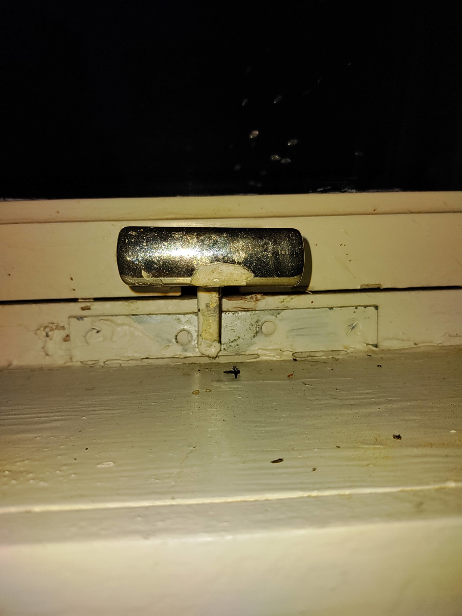

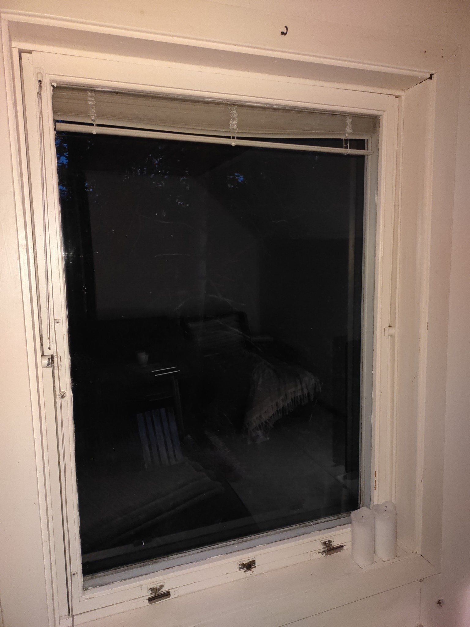

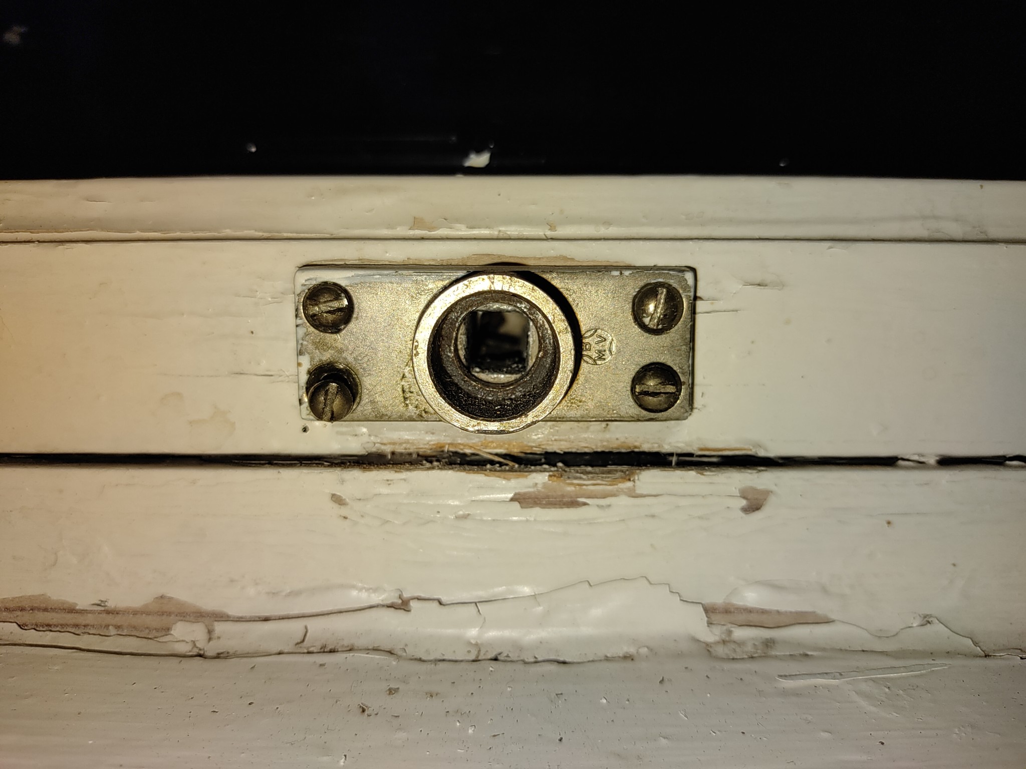

Undrar om någon kan hjälpa till.
Vi hyr ett ställe och i vardagsrummet finns det 3 ganska stora äldre fönster. De är fästa på mitten av karmen och ska alltså "tippas" eller svängas in eller ut för att öppnas. Skulle vilja kunna öppna dessa men har inte lyckats hitta ett passande handtag. Testat vanligt dörrhandtag vilket inte passade. Antar att vanliga dörrhandtag har en roddarpinne som är på 8x8mm. Denna verkar behöva en roddarpinne på uppskattningsvis 5x5 mm eller möjligen 6x6 mm. Var kan man få tag i ett sånt? Känner inte till vilka standarder det finns. På själva låsbeslaget står det "BMW" om det kan tillföra något.
Någon som har några tips eller har erfarenhet av liknande fönster? Vore mycket tacksam.

Jag gissar 7 * 7 mm.eko_linoleum skrev:
