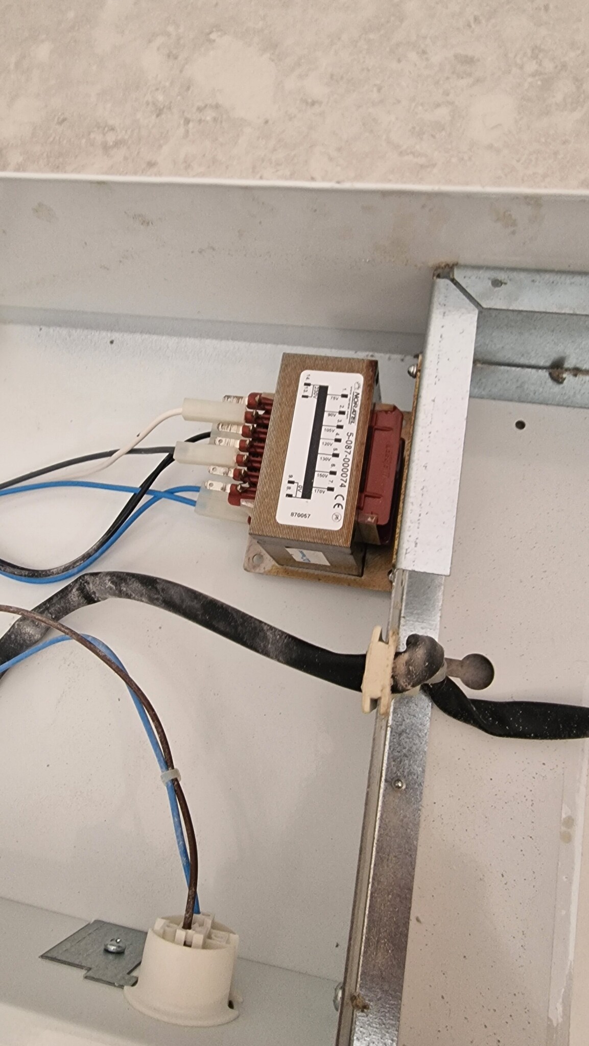

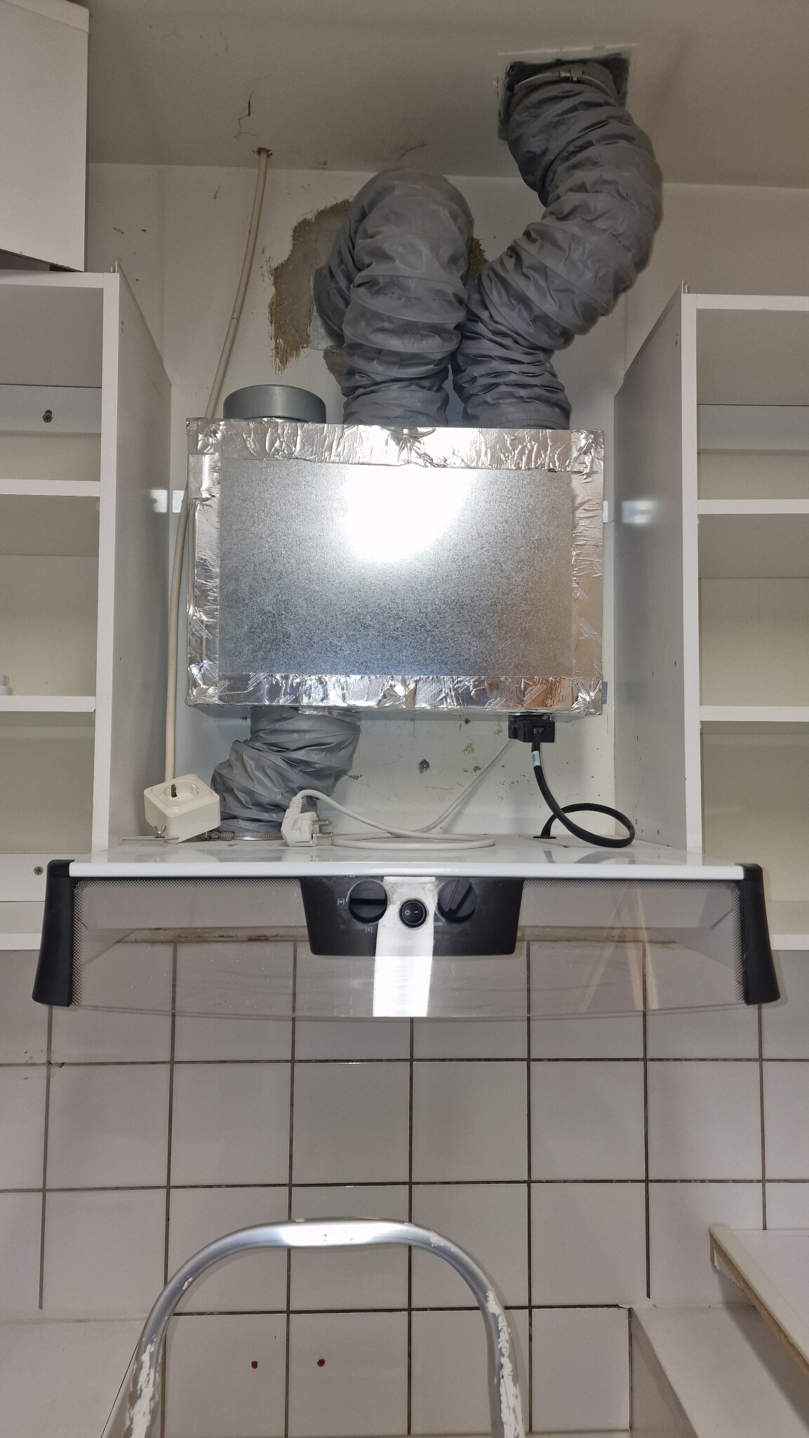

Jag håller på att renovera köket och behöver bara byta ut spiskåpan. Fläktmotorn sitter redan i ett aggregat som suger luft från både spisen och badrummet. Jag har varit hos många återförsäljare, men ingen kunde ge ett hundraprocentigt svar. Aggregatet är det som kopplas till strömbrytaren, medan spiskåpan kopplas till aggregatet via en fyrpolig koppling. Jag vill gärna hitta en spiskåpa som jag bara kan skruva fast och koppla in.
Tacksam för all hjälp.
  • Spiskåpa i kök under installation, med synliga ventilationsrör och kablar. Ovanför finns ett metalliskt aggregat med anslutande slangar.

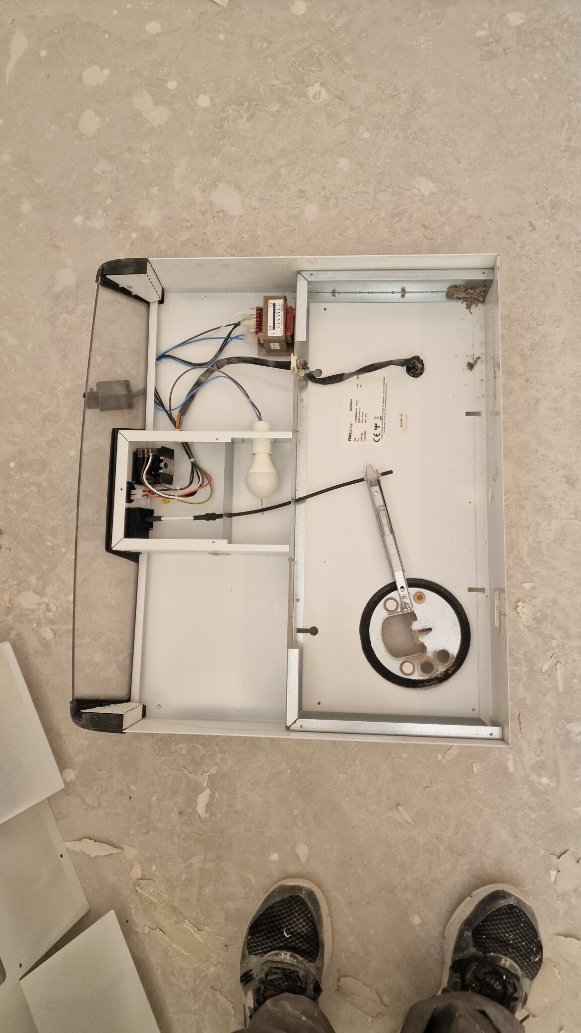

  • Öppen spiskåpa på golv, med blottade kopplingar och elkablar, samt en ljuskälla inuti. Golvet har byggdamm och arbetarens skor syns.
  • Transformator med anslutna kablar i köksrenovering, del av spiskåpesystem.

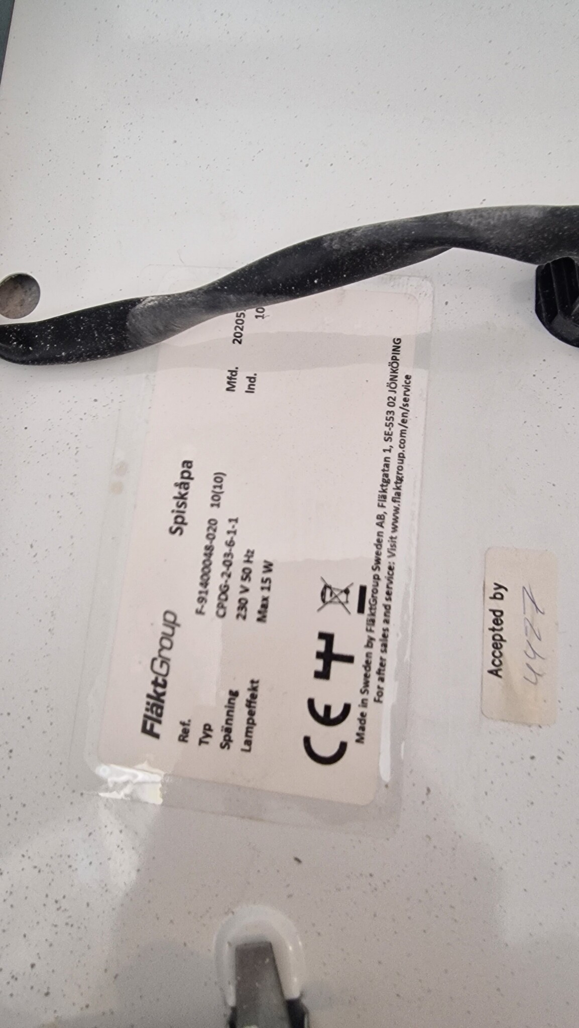

  • Etikett på en spiskåpa från FläktGroup med specifikationer som typ, spänning och lampeffekt, delvis täckt av ett svart band.
Jag glömde skriva att jag vill byta den befintliga mot en modernare modell.
Sökning på "cpdg-2-03-6-1-1" ger ett antal träffar, på samma kåpa.
Annars, kontakta FläktGroup, verkar finnas i Jönköping: flaktgroup.com
(Sen tycker jag att den du har är modern, men det kanske är jag som är gammal? 😉 )
