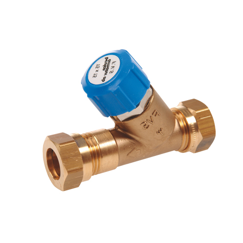

BA 4180 har tidigare haft blått vred. Ser ut som att det kan vara en sådan.
https://www.beulcoarmatur.se/produk...edb6079/5a7297e6-5a64-4b7f-8f85-8cdb09454bb6/

Tack för återkopplingen, Josth! Det slog mig aldrig att det kunde finnas fler alternativ. Nu är alltså även blått med i ekvationen. Jag bifogar en ny bild, där man ser lite bättre. Det rör sig om två blåa vred – ett lite mindre och ett lite större. Vilket av dem kan det röra sig om?

Grön markering är påfyllningen.
Det är en gammal IDO påfyllningsventil ser man tydligt nu.

Stort tack, Krilleman! Jag såg inte ditt meddelande förrän jag hann posta mitt senaste. Verkligen schysst att du bildsatte på ett så tydligt sätt! Vi närmar oss en lösning, känner jag. Vrider man då på påfyllnadsventilen en kort stund (tills mätaren tickar upp) för att sedan vrida tillbaka? Måste bergvärmepumpen vara avstängd? Återigen, tack!
Krilleman
Bara att öppna, nålen på manometern ska stiga ganska omgående.
Nej, du behöver inte stänga av något för att fylla på vatten. (y)
Malgomaj
Strålande! Vrider jag tillbaka (stänger) efter att jag öppnat?
Vilken fantastisk resurs det här forumet är – så mycket kunskap! Tack!
Krilleman
Öppna är bara skruva ut det blåa vredet.
Stänga är bara skruva åt det blåa vredet.
Malgomaj
Glasklart! Nu testar jag! :D(y)
Det funkade! Nu kan jag sova gott i natt. Tacksamheten är total!
