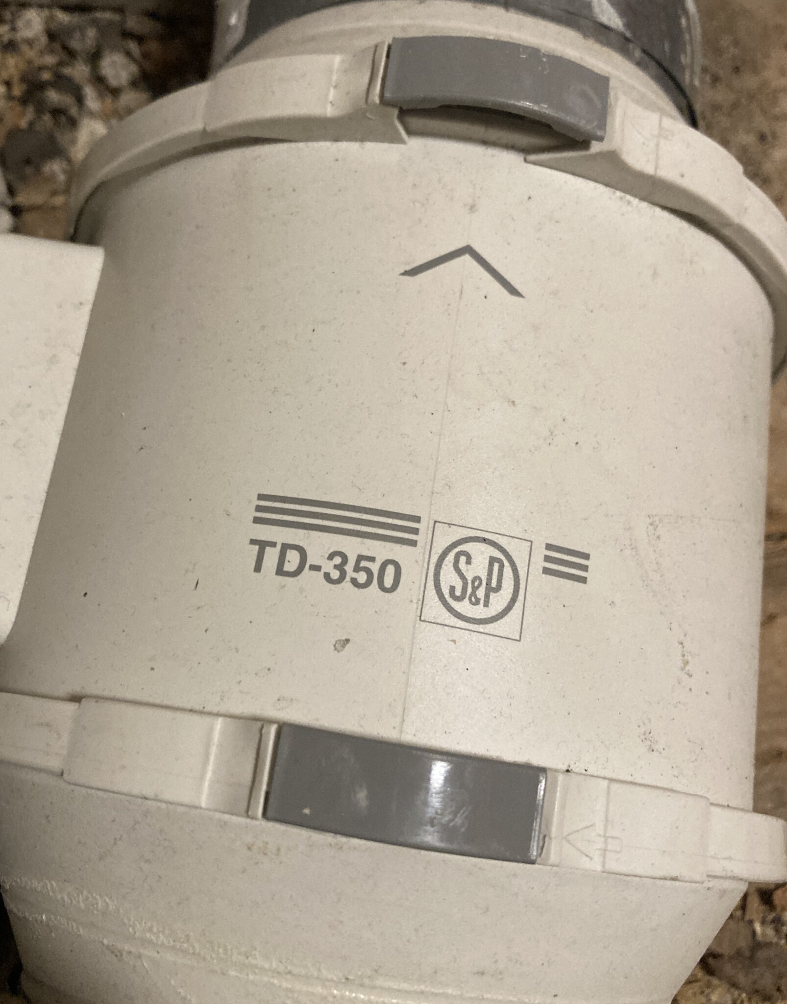

Min man satte i våras in en kanalfläkt på vinden för att boosta köksfläkten. Det var nån fläkt vi hade liggandes, en lite kraftigare modell med bra drag men avsedd för inomhusbruk.
Tanken var att bara testa om det funkar, och det har det gjort. Nu inser jag att det snart kommer att bli kallt ute, och så även på vinden där det brukar bli kring noll som kallast. Borde man ha nån sorts uteklassad kanalfläkt istället då? Jag blir inte riktigt klok på sortimenten när jag söker.
(Takfläkt är inte ett alternativ eftersom kanalen går vidare upp i skorstenen och vi har ingen lust att ta upp ett nytt hål i taket just nu.)

Fläktkanalen gick så när vi flyttade in och kanske redan när förra ägaren flyttade in i början av 90-talet eftersom han inte renoverade mer än han var tvungen. Från början har det inte funnits någon köksfläkt i huset (byggt 1934) och skorstenskanalen verkar ha varit använd till självdragsventilation från ett av sovrummen.
Kanalfläkten fjärrstyrs och används bara samtidigt med köksfläkten.
Den är över tio år gammal och ser ut såhär. Jag hittar ingen som verkar vara exakt samma på nätet, men på en snarlik nyare modell står det att den endast är avsedd för ”rena medium”. Det vore kanske bra att byta ut den redan av den anledningen.
Det är nog ingen större risk för fläkten.
Ert största bekymmer är att kanalen inte är brandskyddad. En brand på spisen som i sin tur antänder fett i kanalen kommer inte stanna kontrollerat i kanalen och inne i skorsten - som det är tänkt, utan det är risk att vinden antänds. När det tagit sig på vinden är det minuter bort innan det blir totalskada på hela huset.
Fläkten är dessutom i plast så den kommer smälta och brandspridningen är ett faktum.
Det är av just dessa anledningar fläkten ska sitta på taket.
Vad ni behöver göra tror jag ni inser lätt.

Kanalen är brandskyddad med nätmatta, dock inte fläkten.mexitegel skrev:

I längden blir det antagligen takfläkt, men det kan inte ske omedelbart. Vi kan däremot byta till en lämpligare kanalfläkt om det finns. Den här var tänkt som en tillfällig proof-of-concept.
Som tidigare nämnt så är det en brandrisk med den befintliga.
https://www.vvsochbad.se/kanalflaekt-tdz-350125-1010600?gad_source=1&gad_campaignid=21059672867
Detta ser ut att vara en likvärdig den du har. Max 40°C. Hade bytt till en "vanlig" kanalfläkt. Typ Systemair k100 eller liknande med lämplig styrning.

Det spelar ingen roll att det ”bara” är fläkten som inte är isolerad. Det hade varit bättre att den var isolerad och att en del av plåtkanalen hade varit oisolerad om man värderar riskerna. Just fläkten är, och kommer vara, den svaga punkten.mrsnhp skrev:
Som @BettyR är inne på så är det rent formellt så att du ska göra en anmälan om ändring i imkanal till kommunen och invänta startbesked innan du får börja. Vissa kommuner har undantag, men oavsett behöver du ha en kommunikation med bygglovskontoret för att veta ditt handlingsutrymme.
Man kan POC:a mycket men åsidosätter man brandskyddet har man inte gjort en ordentlig riskanalys och konsekvensbedömning.
Så rent konkret ska ni här och nu antingen återställa eller ringa till sotaren och rådgöra om vilka lösningar han ser skulle vara godkända och hur de ska utföras. Från det gör man inga avsteg.
Här är en brandutredning som beskriver just det förlopp jag beskrev. Du kan översätta fogskummet i rapporten till er fläkt:
"Brandisolering saknades kring den övre delen av imkanalen, vilket för övrigt påpekades avsotaren som i samband med en ombyggnation 1988 besiktigade ventilationssystemet. Fogskum har använts för att täta otätheter vid kanalgenomföringar. När det brann i imkanalensmälte fogskummet. Värmen från den heta oisolerade delen av imkanalen antände fogskummet och angränsande konstruktionsdelar av trä."

Skulle det ske en brand och allt inte står rätt till så är risken stor att ni nekas ersättning helt eller delvis. Det beskedet från försäkringsbolaget förutsätter att ni tagit er ut med livet i behåll.
Vi har inte monterat kanalsystemet själva, bara satt dit kanalfläkten i en skarv vid en av böjarna. Det är lite oklart var i boverkets kategorier tillägg av kanalfläkt på befintligt system hamnar. Det är inte anmälningspliktigt att i enbostadshus installera aktiv ventilation istället för självdrag, eller att byta till en kraftigare fläkt, och detta skulle kunna falla inom någon av dessa. Möjligtvis kan man argumentera för att brandskyddet har påverkats, men det vill vi ju åtgärda.B BettyR skrev:Som tidigare nämnt så är det en brandrisk med den befintliga.

Jo fläkten bör bytas till en i stålplåt som klarar brandskyddet som sagts tidigare.mrsnhp skrev:

Anmälningsplikten ser jag som sekundärt, det primära är att imkanalen är utförd brandsäkert korrekt.
Det spelar ingen roll vad föregående ägare har gjort eller inte, ansvaret ligger på nuvarande fastighetsägare. Likaså är murstocken och takkonstruktionen irrelevant i meningen att risken ligger i fläkten som monterats på plåtkanalen.
Det är inte "bara" att ni satt dit en fläkt, då åtgärden sätter brandskyddet ur spel. Det är ungefär som i brandutredningen jag länkade. De hade "bara" tätat med fogskum. Följderna av det "bara" blev ju rätt omfattande.
Det är inte svårare än att ni river bort fläkten, återställer plåtkanalen eller sätter en godkänd fläkt och isolerar med brandskyddsisolering i hela dess längd - även genom bjälklag och tak tills ni gör detta ordentligt brandtekniskt korrekt. Det är gjort på några timmar. Under tiden får ni helt enkelt eventuellt leva med lite sämre ventilation i köksfläkten. Eller också byter ni den om det nu är så dåligt flås.
Alla andra alternativ är för att vara helt tydlig inte tillräckligt.
Är takfläkten eller ny köksfläkt ett pengaproblem så inse att det är bättre att vistas säkert i huset med lite sämre köksventilation än tvärt om. Jag hoppas att det inte vistas eller sover barn i bostaden.
