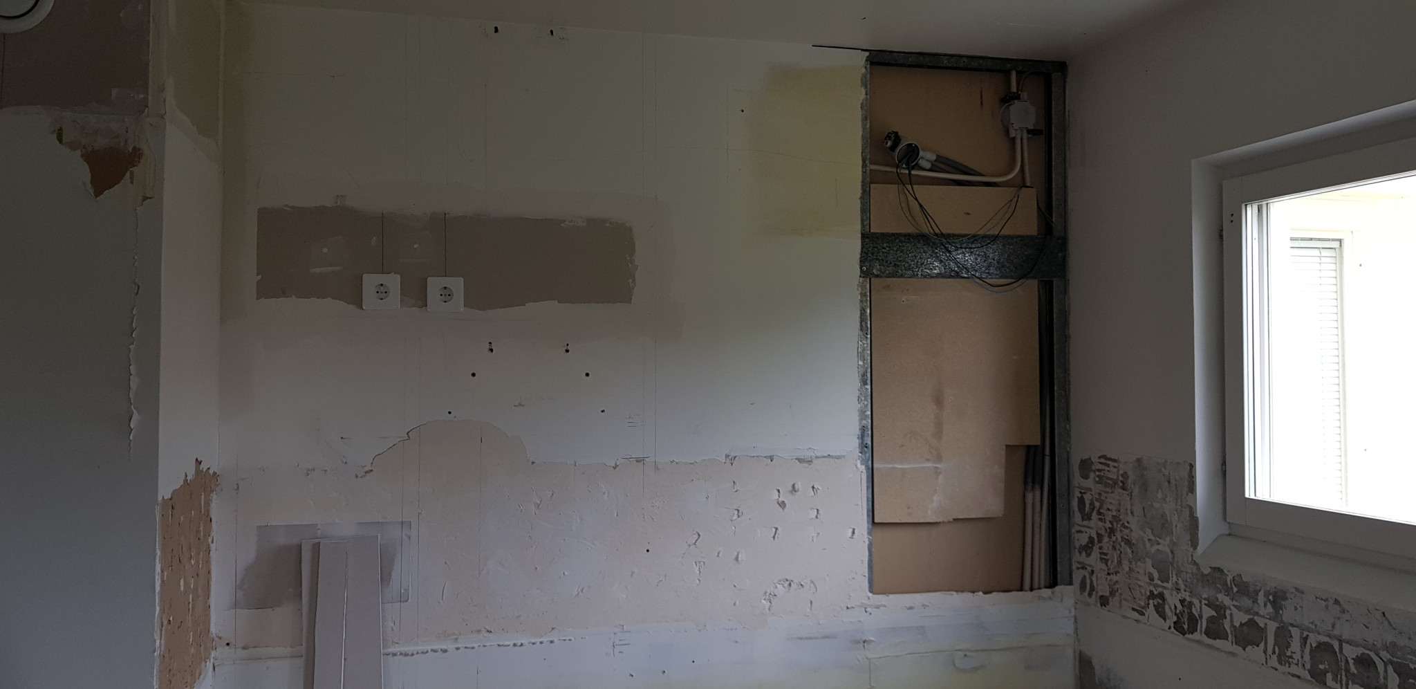

Skall fästa Ikea köksskåp i väggen. Dvs skruva fast den horisontella skenan.
Skall skruva i de vertikala reglarna. Dvs 5st skruv med cc 60. Säljaren på Bauhaus rekommenderade mig självborrande stålskruv 4,8mm tjocka.
Räcker 5st sånna verkligen för att hålla uppe 4 överskåp?
Jag hade gärna tagit tjockare diameter vilket inte fanns.
Tänker även köra några Molly i gipsen emellan reglarna.
Bild nedan
  • Vägg under renovering med spackling, kablage och borttaget kakel.
Skruven
  • Hand som håller en skruv med metallprofil i bakgrunden.
Personligen hade jag nog valt att rycka ned all gips, skriva upp OSB eller K-plywood och sedan satt ny gips... så liten yta och så mycket som redan saknas... skulle inte lita på att hänga köket enbart med plåtskruv i stålregel.

ska du skruva i trä så skall du inte använda självborrande skruv utan rigtig träskruv

Det är stålreglar

inga problem om det är en vass träskruv, leta upp en träskruv och testa
annar håller med slacker sätt upp k-plywood
