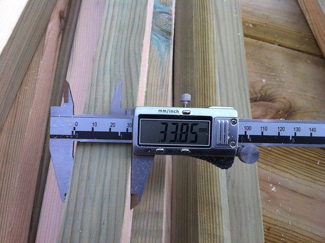

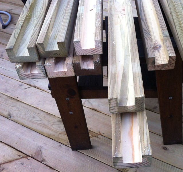

Vad jag fräste var ett 34*23 spår i tryckade 45*70 reglar för att sätta ihop insynsskydden.
Blev rätt många meter såna här och det var en fröjd att trycka dessa genom fräsen, 4 svängar med en 20mm fräs.

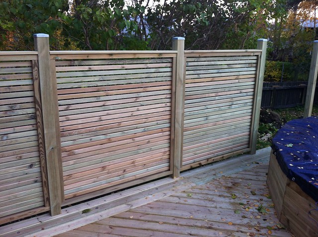

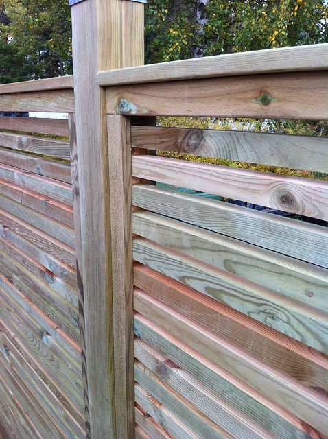

Dessa sätts på stolparna med tvärgående 34*34 ribbor emellan som jag klöv från tryckat 34*145, inga synliga skruvar.
Observera dom små Cosa 30 LED lamporna som sitter i frisen, ger bra ljus på insynsskydden när mörkret faller på.

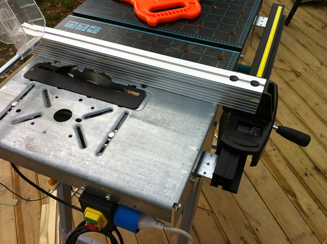

Hobbybyggare som man är så har jag inte plats för några ordentliga fräsbord och bordsågar så jag kör allting på en Wolfcraft Master Cut 1000 som efter helgens upgradering blev ngt stabilare.

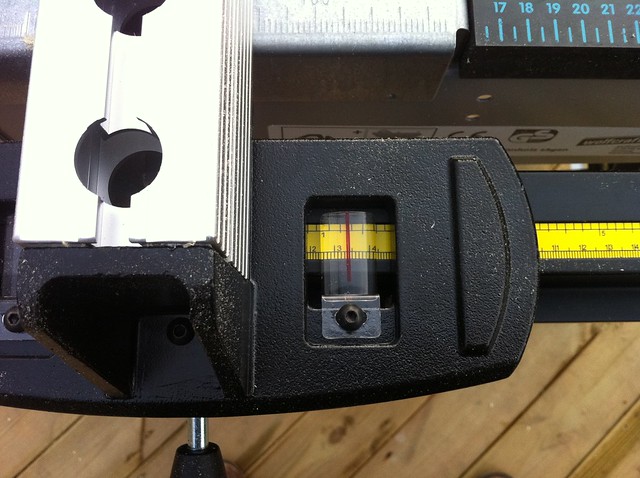

Klyvanhållet som sitter original på bordet är stabilt som en tunnare blomsterpinne så jag plockade med ett nytt anhåll från Axminster när jag beställde fräsen, http://www.axminster.co.uk/axminster-axminster-rip-fence-upgrade-prod362802/.
Den gick att sätta på bordet utan större problem. Skall jag kapa kortare bitar blir det nog en MDF bit på mothållet, som får gå fram till mitten/slutet på klingan. På bilden syns även försänkta hålen som fräsen skruvas fast i.
Det blev en helt annan stabilitet vid fräsning och klyvning, gick bra att ställa in bredd enligt skalan och det stämde (nära nog)
Sågen under bordet är en Makita 5704, 1200W och 190mm klinga. Tuggade genom alla klyvningar utan att protestera och det gick att mata på i bra fart. Makita fräsen är också smidig att ha under bordet, dels följer det med en stor ratt som används för att skruva fräsen upp och ner så höjd justeringen är väldigt smidig när fräsen är bordsmonterad. Skall man finlira så finns det en till skruv som man kommer åt via fräsplattan och kan justera djupet väldigt noga uppifrån (stigningen på en M6 skruv styr).
