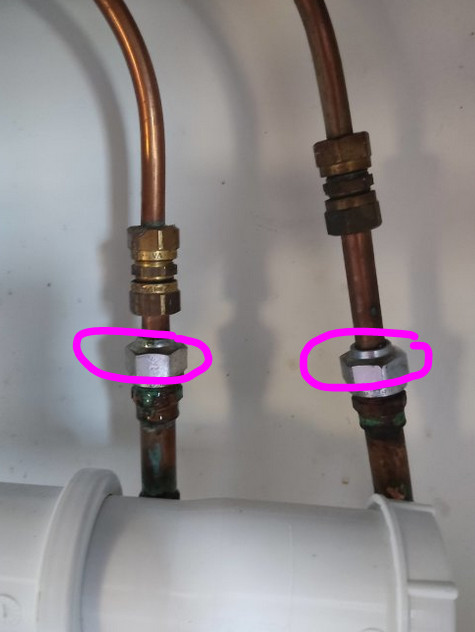

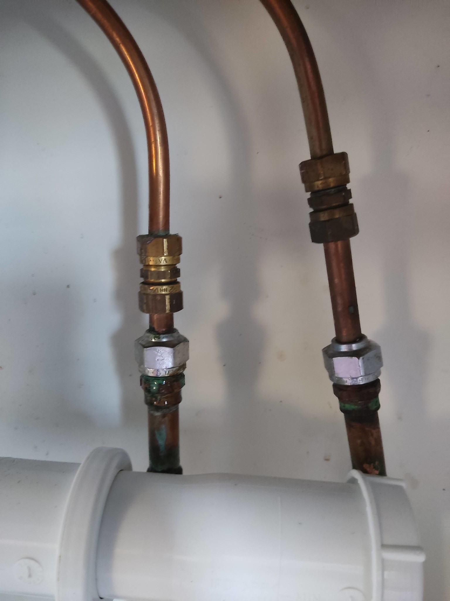

Hej sitter nu lite fast i renovering vasken till köket skall bort men vet ej vilken av de jag ska skriva bort. Jag har köpt packning r10 och r15 för att gardera mig. Tacksam för hjälp

Släpp på dom kromade muttrarna. Men glöm inte att hålla emot med en andra skiftnyckel på "muttertaget" på lödövergången.
Dessutom läcker det på det vänstra röret. :worried:
Därför rekommenderar jag att lossa på dom förkromade halvkopplingarna och montera 15-lock med packning!

Det läcker för att jag har skruvat lite men tack ska test nu

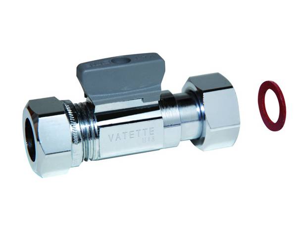

För att gå vidare med ny blandare kan det vara bra att köpa kulventiler med lekande mutter med 15-gänga så du lätt kan stänga av senare vid behov.
Vatette har många fördelar! (y)(y)(y)
