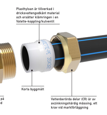

Ska göra om lite i ladugården. PEM slangen som kommer upp ur golven är en gammal dimension. 28,5mm ungefär med skjutmåttet.
Vilken koppling ska jag ha på där? Tänkte gå vidare med PEM 25 sen.

Kika på typ rsk 2450825 om godstjockleken är 3.0mm.
Eventuellt ett gammalt PEL.
Finns dimguide här
https://www.beulcoarmatur.se/produk...4364eda/da1918be-d64f-40c5-9ecc-ad6e411aa7aa/
Därefter en övergångskoppling (typ PRK) R25 inv -> 25 PEM.
Alternativt har isiflo flexkopplingar med olika spännvidder, men den där bör fungera sålänge godstjockleken (3mm) är rätt.

Vatette har en enkel beskrivning hur du gör med 28mm äldre PEL.
Det finns ingen blå rand på dessa rör (som bilden nedan), utan dom är helsvarta.
För att komma vidare med 25 PEM så räcker det med att köpa en plasthylsa 28x25.
Tex:
https://www.hornbach.se/p/koppling-rak-vatette-28mm-1940170/10617966/
https://www.hornbach.se/p/plasthylsa-vatette-28x25mm-1866156/10617822/
En snutt 22mm kopparrör är däremot svårare att köpa.
Men det kanske du har liggandes hemma?
