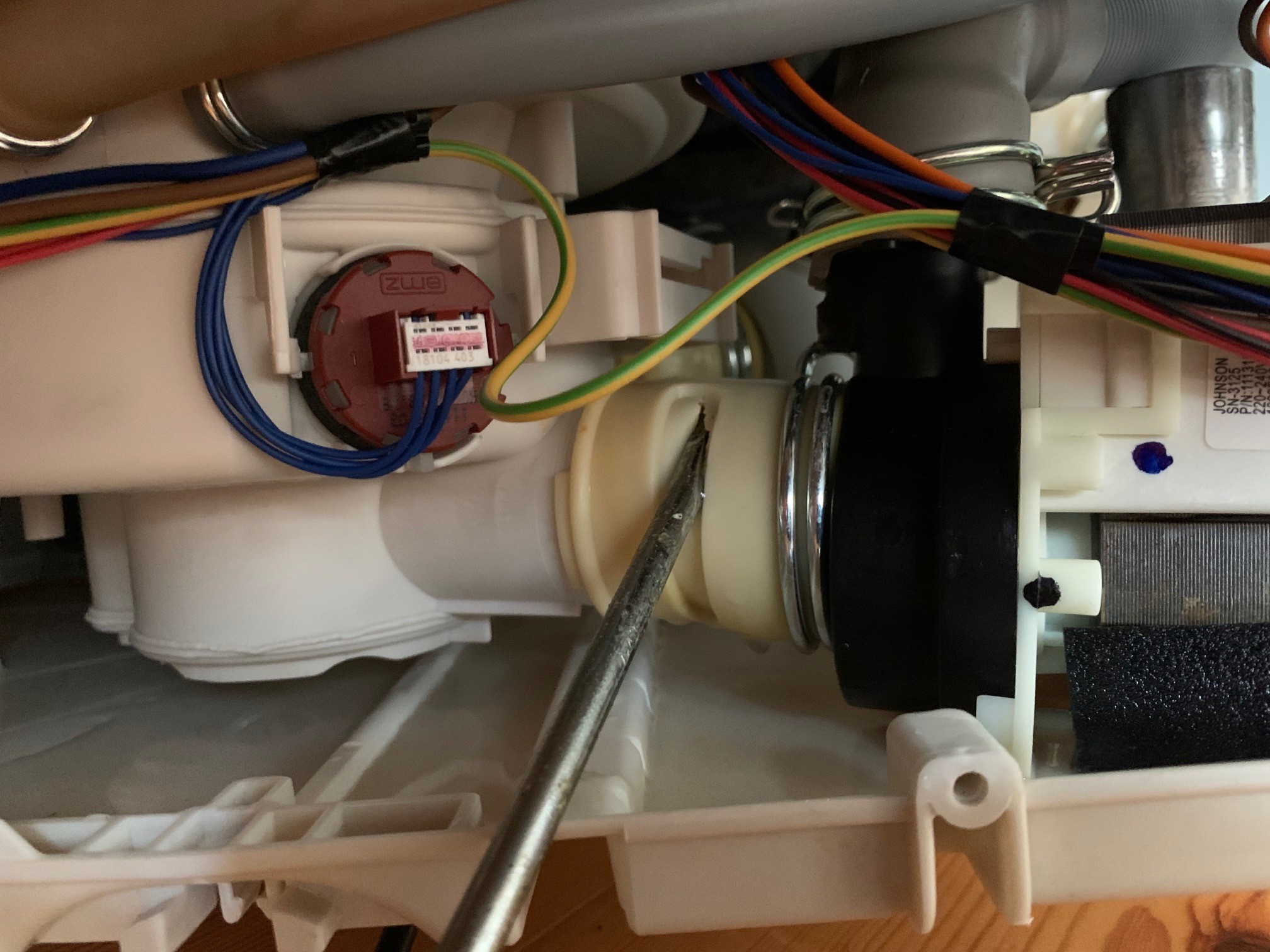

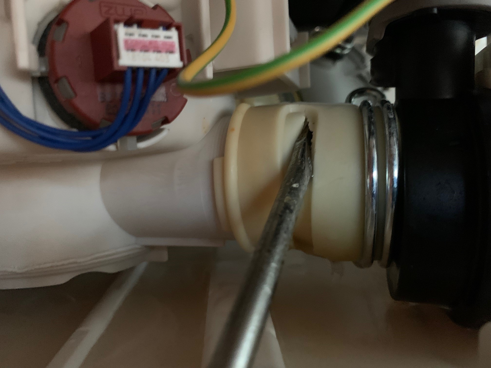

Jag har felkod i30, dvs. jag har indentifierat ett internt läckage på min Husqvarna Electrolux QB5191 diskmaskin.
Det är en vit gummislang som har spruckit rejält i ett veck.
Jag ser inga skador på övriga slangar, men har å andra sidan inte undersökt dem så noga heller.

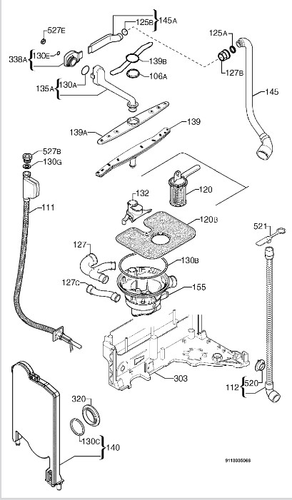

Är det artikel 127C?
Är det denna vita slang som är vulkad på plastdelen till vänster som flera skrivit om i forumet?

Byt tråget 155N Ny_husägare skrev:Hej,
Det är en vit gummislang som har spruckit rejält i ett veck. [bild] [bild]
Troligtvisbehövwr du byta alla anslutninga

Normalt fel på dessa du skall byta hela tråget kolla noga innan om du Inte behöver fler gummigrejjer runt denna,N Ny_husägare skrev:Hej,

Tack för snabbt och tydligt svar!
Jag var osäker på om jag hade samma fel som i liknande trådar.
Då landar jag på ett pris och ett arbete som inte lönar sig på en maskin som är tio år gammal, att döma av tidigare svar.
om du gör allt själv kan du nog i värsta fall komma undan med 2000.- i delarN Ny_husägare skrev:
