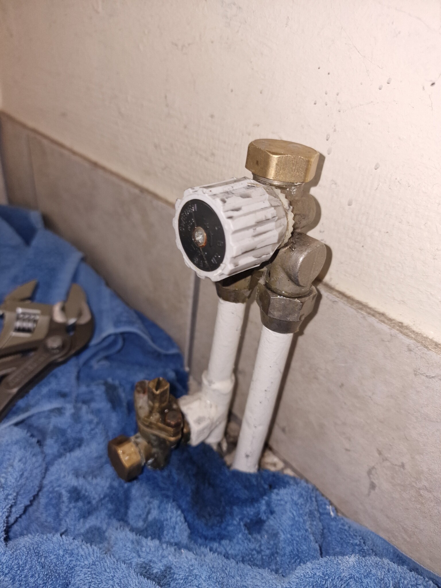

Tog bort radiatorn idag pga en renovering. Såg inte någon packning i varken radiatorn eller kopplingen. Undrar om det ska finnas en packning eller den tätar sig ändå?
Bifogar bilder
  • En hand håller en koppling från en radiator utan packning, omgiven av vita och metalliska ytor.
  • Radiatorventil utan packning, kopplad till två rör ovanför en blå handduk, med skiftnyckel i bakgrunden.
  • Radiatoranslutning utan packning sedd ovanifrån, visar insidan av kopplingen i samband med renovering.
  • Radiator med avlägsnad koppling, visar frånvaron av packning vid röranslutningen, mot en bakgrund av vitt och beige interiör.

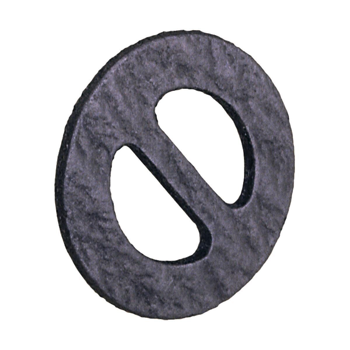

Finns det att köpa någon annanstans? Hittar inget för privatpersoner. Min packning jag ska ha bör vara ca 24mm utv mått.
Lämpligt att tillverka en egengjord av glasfiber eller gummi?

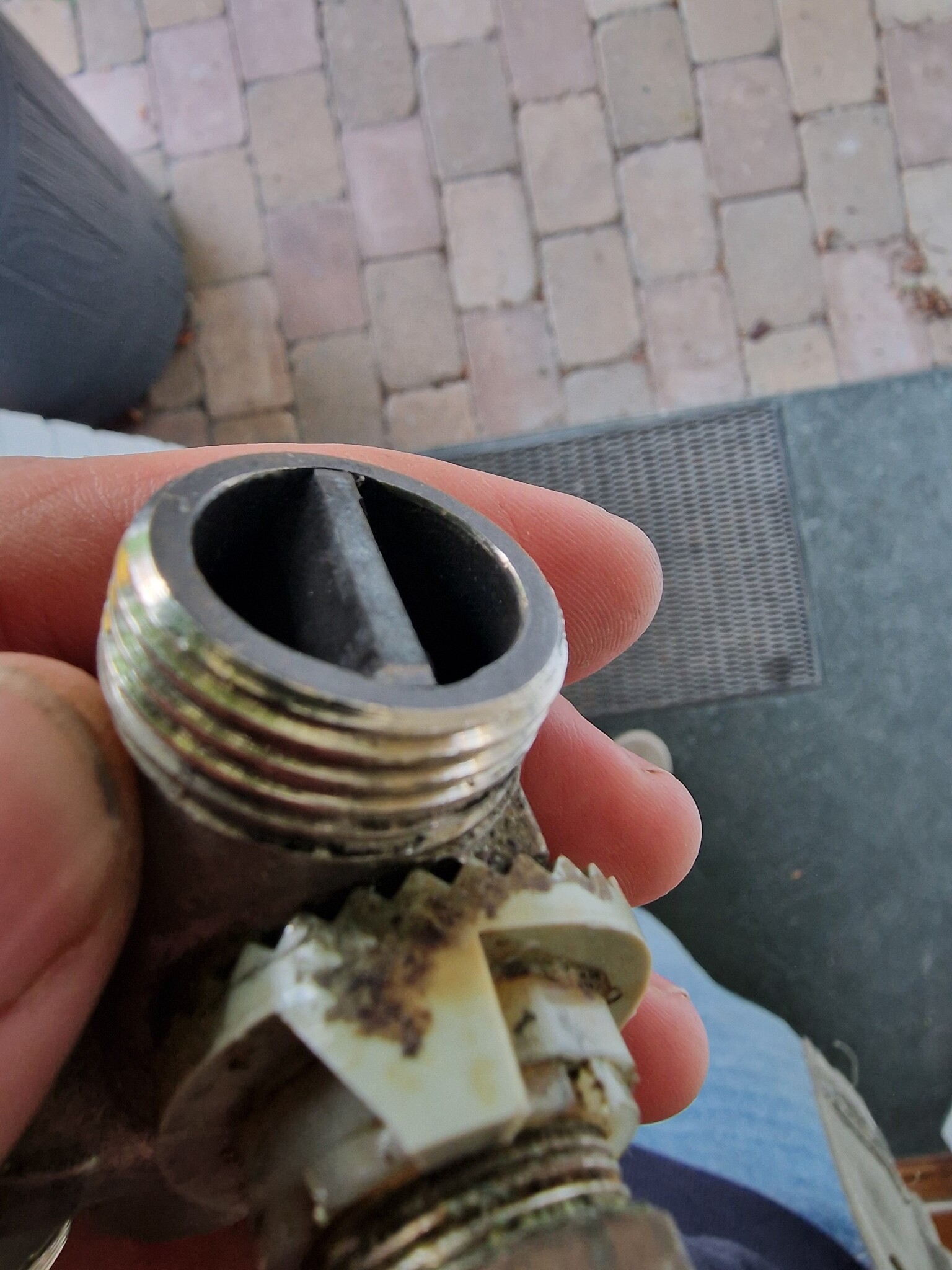

Det ser ut att sitta en packning här:
Gängad röranslutning med svart packning, markerad med en grön pil.
Känns som metall. Men ja det ser ut att sitta nått där. Ska se om jag får bort något med kniven innan jag monterar tillbaka det nästa vecka. Har beställt en packning i värsta fall
Det var en packning där men en väldigt sliten sådan! Satte dit en ny o allt funkar utan problem👌
