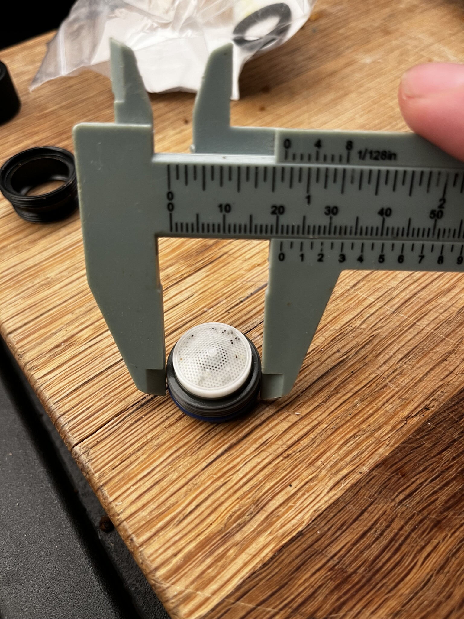

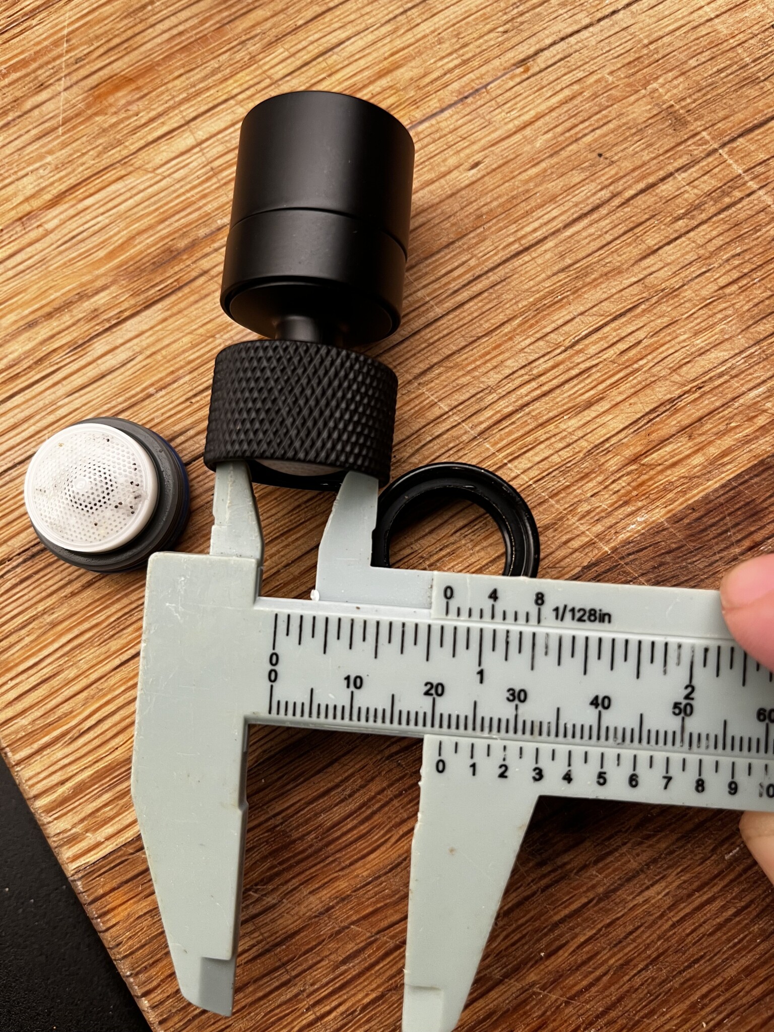

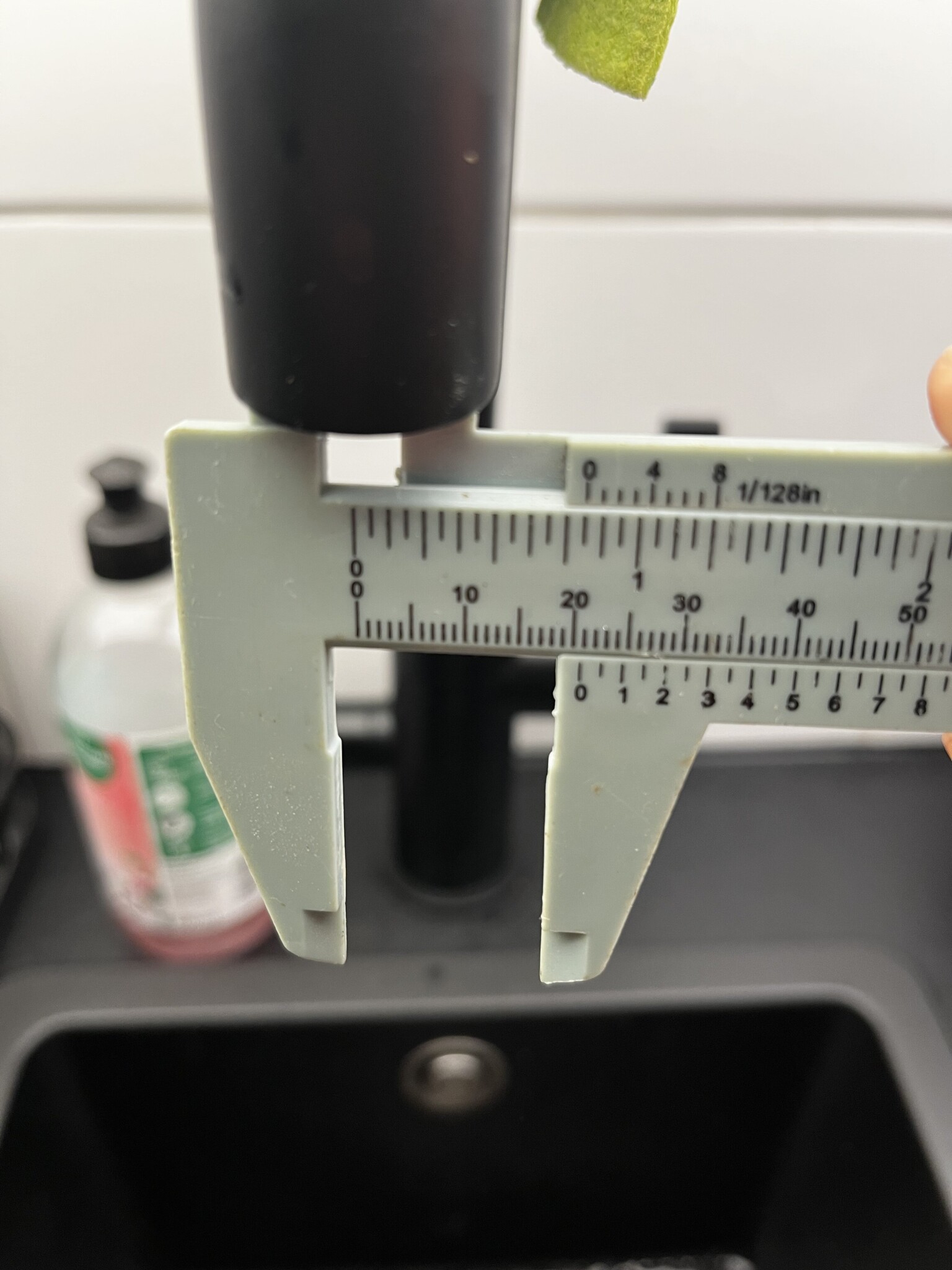

Försöker installera en Strålsamlare på min Tapwell blandare (tror det är en ARM584), men vet inte vad jag behöver för övergångsnippel. Någon som kan hjälpa mig?
På bilderna har jag skruvat ut den gamla strålsamlaren.
Närbild på en mätning med skjutmått av utloppsröret på en köksblandare; bakgrunden visar en diskho och en tvålpump.
Svart strålsamlare, borttagen från en blandare, placeras bredvid en skjutmått på en träyta. En vit filterdel syns också.
Caliper mäter en strålsamlare på en kran, sedd ovanifrån på en träyta.

Gängan i kranen var M21,5 om någon annan vill veta
