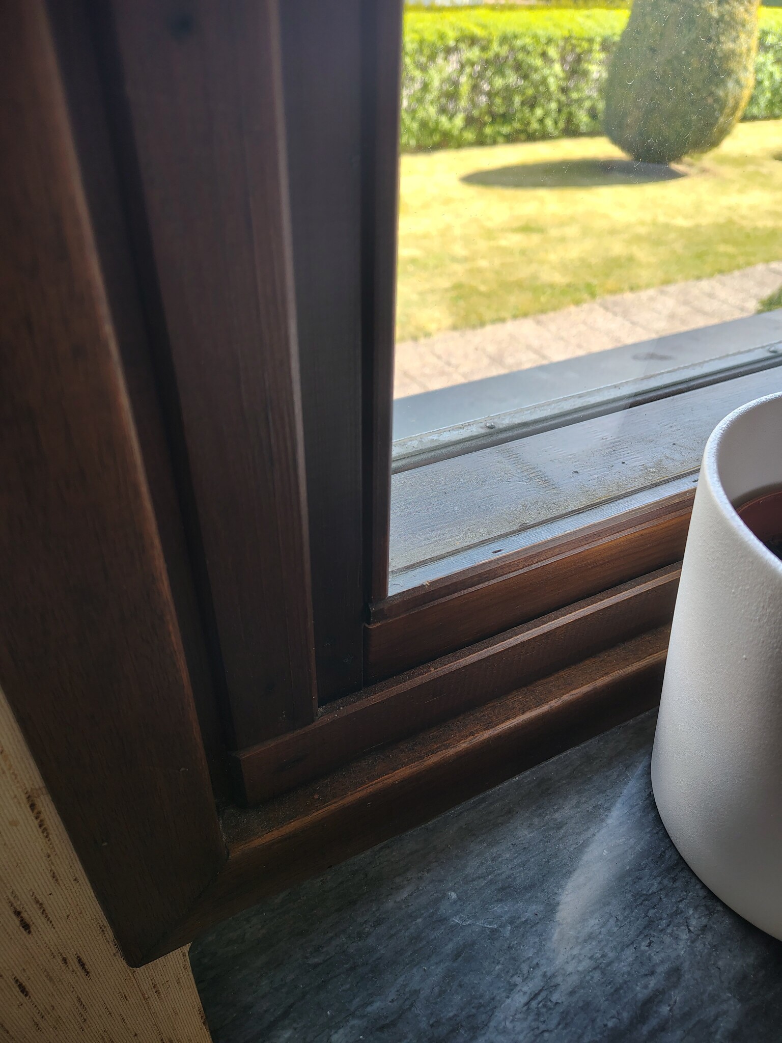

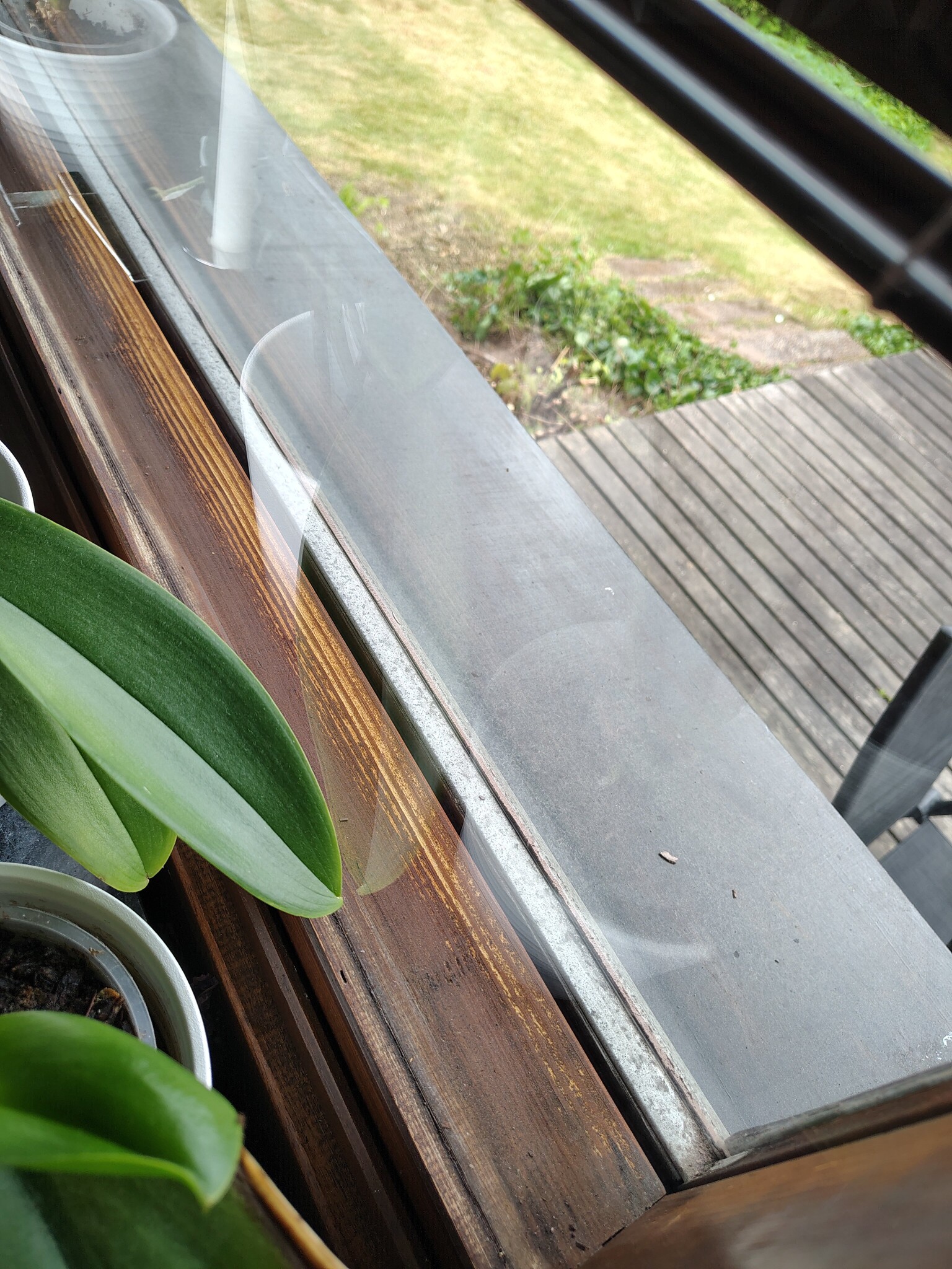

Jag har också såna vackra fönster på mitt ena hus, och utvändigt körde jag med roslagsmahogny av egen blandning. En tredjedel kokt linolja, en tredjedel balsamterpentin och en tredjedel trätjära. Men det kanske luktar lite väl mycket för inomhusbruk... Här tyckte jag behovet var störst på utsidan, inne har vi inte gjort något än.

Jaha är mellan rutorna som behöver kärlek solen tar hårt 😔. Ska kolla upp de du skrevSågspånPappspikEternit skrev:

Där tror jag du kan måla med roslagsmahogny! Det luktar som sagt, inte alla tycker balsamterpentin, linolja och tjära luktar mums, men om du målar mellan glasen borde du inte få in speciellt mycket doft i huset.

Får läsa lite om det , behöver någon olja inne med behöver måla en träskiva i samma olja som fönsterna är i nämligen.SågspånPappspikEternit skrev:

Sent svar köpte brun lasyr, tanken är och byta rutorna framöver 🙂E ellakulle skrev:
