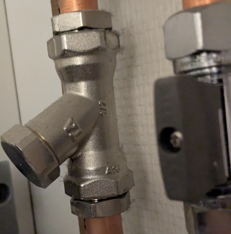

Jag har en radiatorkrets som har en ventil på returen enligt bilder. Jag tror att det är en strypventil för injustering av slingan som även ska kunna användas för avstängning vilket jag har behov av. Om det stämmer, vad behöver jag för att stänga den?

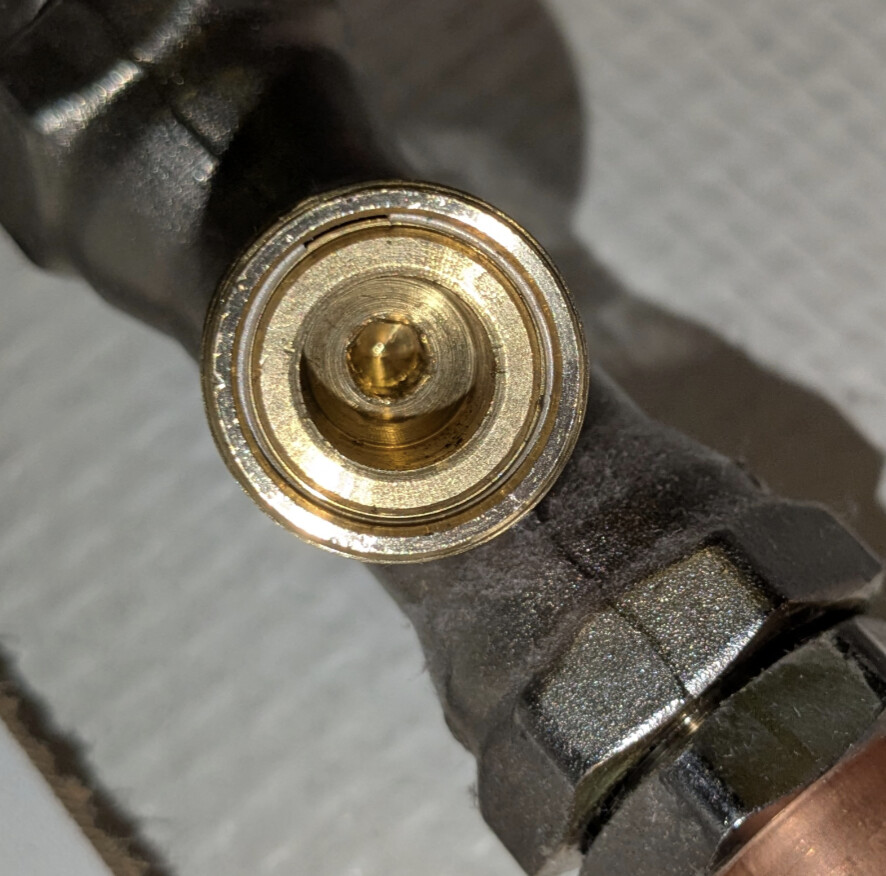

Lite svårt att se men jag tycker det såg ut att vara insex men om jag kommer ihåg rätt kändes 4 mm för glapp och 5 mm passade inte. Någon som känner igen och vet vad det ska vara? Guldfärgad ventil på radiatorkrets, närbild av ventilmutter. Liknar strypventil med insexanslutning för eventuell injustering eller avstängning.
Radiatorledning med Y-formad ventil, antagligen en strypventil. Ventilen är kopplad till kopparrör och verkar justeras med insexnyckel.

Här är troligen produktbladet,
https://www.rskdatabasen.se/infoDocs/DOS/DOS_14_4823102.pdf
Saxat från ovan länk,
"Förinställningsnycklar
PN 10
DN 10-20 insexnyckel 5 mm
PN 16 (50 696/50 007)
DN 10/15 insexnyckel 4 mm
DN 20 insexnyckel 6 mm"
Ventilen är nog hårt uppskruvad.
Prova att knacka på insexnyckeln samtidigt som du vrider den medurs.
Ser rimligt ut, jag får testa. Tackar!
Det funkade bra.
