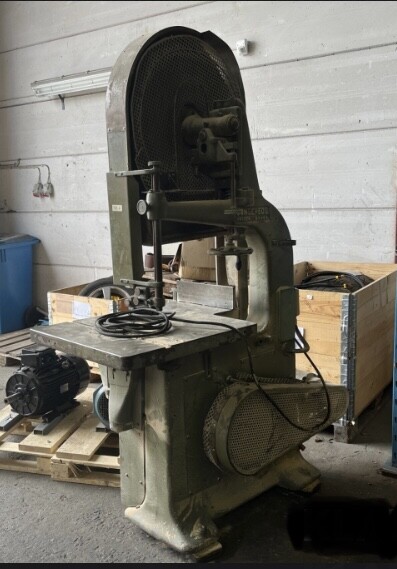

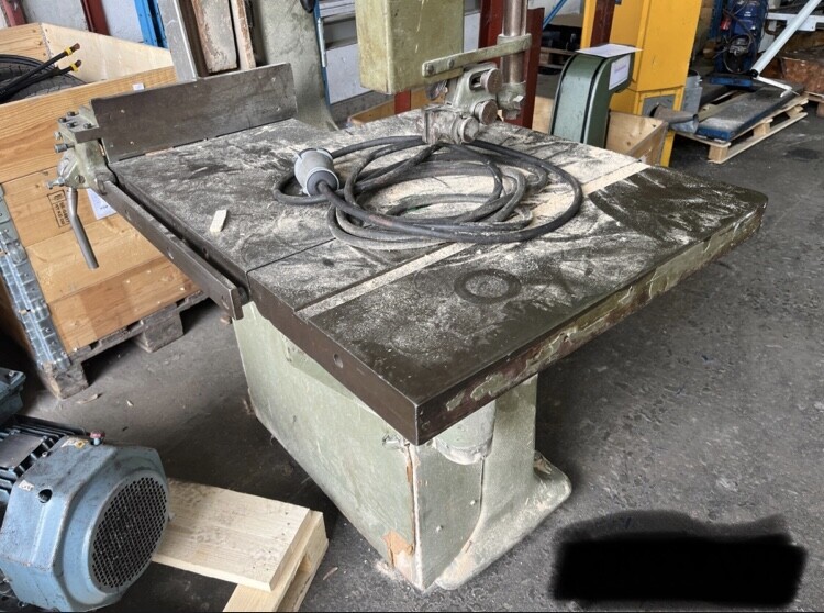

någon vänlig själ med kunskap att se vilken modell av jonsered bandsåg jag köpt? Köpt via auktion med knapphändig information. Ska hämta den och undrar över vikten samt är nyfiken på vad jag köpt 😃 tack på förhand!

Jag kan inte Jonsereds modellbeteckningar och mått och vikter. Det är @remdrivet som kan sådant.
Det ser ut att vara en såg med 70 cm hjul sådär på ögonmått och då torde vikten ligga i storleksklassen 400-600 kilo eller däromkring. Bara som en gissning.
Jag vet att min frontlastare med någonstans mellan 600 och 700 kilos lyftkapacitet orkade lyfta en snarlik bandsåg av annat fabrikat.
Jag vet också att min något mindre och något lättare Beronius B6 var för tung för att transportera på obromsad släpkärra (eurovagn) med 400 kilo lastkapacitet.
Hur som helst så är det en bandsåg av absolut toppkvalitet som du har blivit ägare till. Någonting bättre går knappast att köpa för pengar. Gratulerar!
Enda kända svagheten med modellen är skyddskåporna av trä som ofta behöver repareras men det klarar en snickare.

Då klarar vi oss med den kärran vi har. Jag har letat bandsåg länge och tyckt att de dragit iväg i pris så när vi vann budgivningen på denna så tänkte jag att jag kanske köpt grisen i säcken. 🫣
Har just startat verksamhet inom fönsterrenovering och håller på att bygga mig en verkstad så det finns mycket att lära om alla möjliga snickerimaskiner.
Kåporna såg bra ut på denna men skulle de gå sönder borde jag kunna snickra ihop något själv.
Litet gris i säcken är det alltid när man köper begagnat men fördelen med de här gamla maskinerna är att nästan vad som helst går att reparera.
Sannolikt behöver du byta lager i den men om det behövs tar vi steg för steg undervisning.

Ska prova köra med gummit som sitter och se hur det funkar. Men om jag ska byta vet jag ju precis hur jag ska göra. Det var som du gissade, ett hjul på 70cm 😃 Den kom utan sågblad, tar jag bara ett snöre och mäter längden på bladet som ska sitta i eller finns det ett ännu smartare knep?🤔

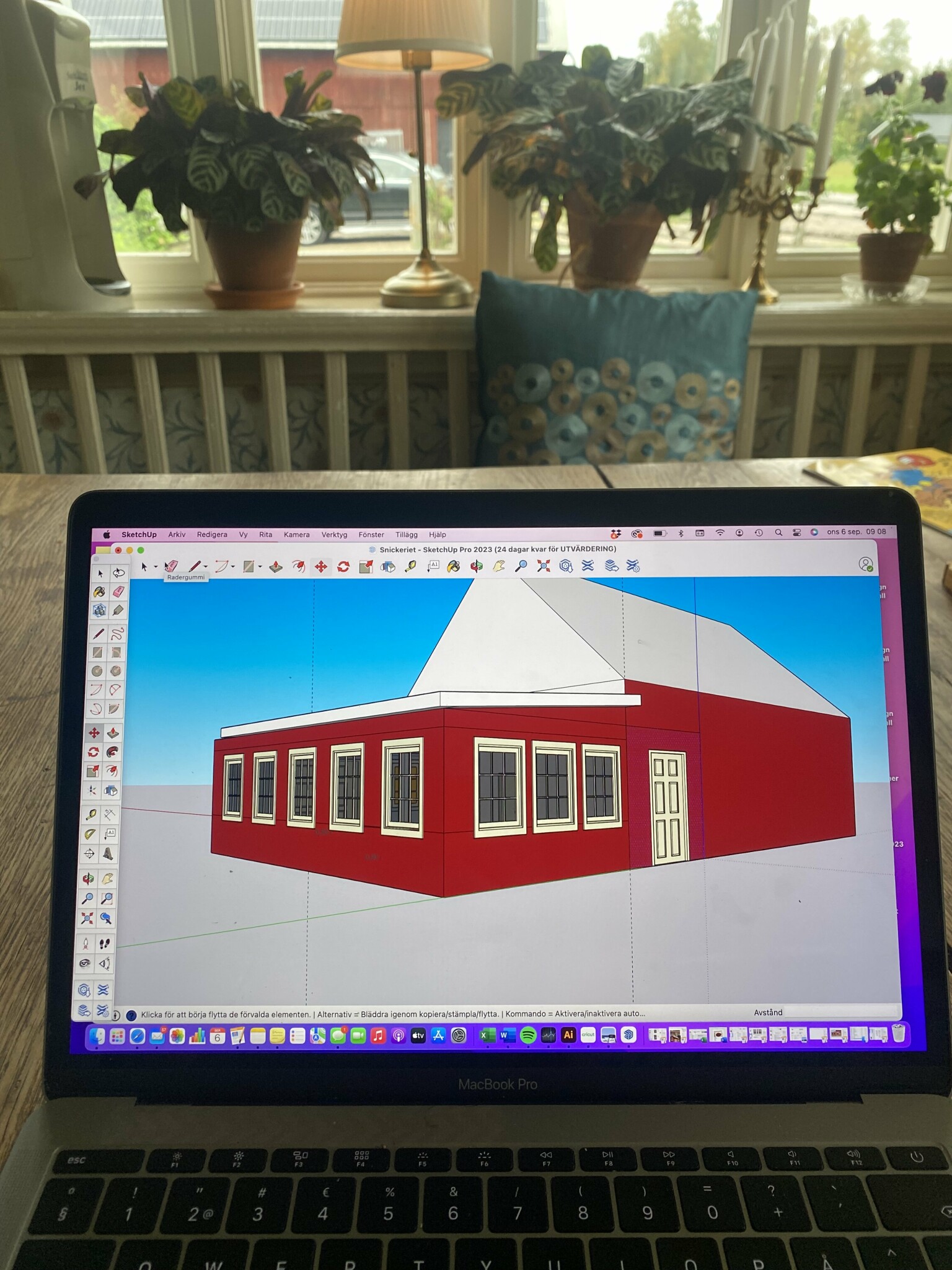

Bygger nytt snickeri som en utbyggnad på ladan. Många fönster och en gammal pardörr fast med körportar på baksidan. Har startat en fönsterrenoveringsföretag sen några månader tillbaka och behöver en vettig lokal att vara i.

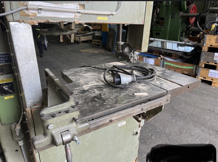

Är det samma modell som denna?
https://www.klaravik.se/auktion/produkt/bandsag-jonsereds-66098/
Här skrivet på övre hjulet.
https://www.klaravik.se/auktion/produkt/band-sag-jonsered/
Ligger med några blad på bilderna med specificerad längd. Jag skulle dock inte blint våga lita på det, men kan eventuellt vara bra som referens till egen mätning. Mäter du exakt samma är det säkert rätt, mäter du helt avvikande kan det vara idé att fundera.
