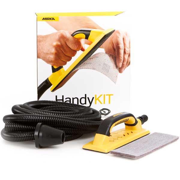

Mest skräp. Köpte en giraff från jula som jag sålde efter att ha fixat första rummet. Resten har jag handslipat med abranet slipnät och handtag kopplat till grovdammsugare.
Finessen är att öva upp tekniken med spackelspaden och lära sig lägga på rätt mängd spackel. Det mesta av resultatet görs med spackelspaden och inte med slippapperet. Hellre en aning för lite och få spackla en omgång extra än att lägga på för mycket och behöva avverka mycket med slipen. Spacklet gör ingen nytta i dammsugarpåsen. Efter lite övning så behövs inte mer än några smekningar med slippapperet
Jag kan hålla med om detta. Var får man tag på det magiska handtaget?
Den här är ganska trevlig för hemmabruk:
https://www.bauhaus.se/startkit-mir...YPcFx4zESwdZgyvMNfeE463ME24OrX_BoC0ZEQAvD_BwE
Dammar minimalt, slippapper kleggar inte igen och man slipper lära sig köra väggslip.

Dessa "handslipklossar", typ Mirka Handy verkar ju finnas i lite olika storlekar. Vilken storlek på slipnät är den förhärskande standarden? Och var köper man in dessa nät billigast? På tex krauta kostar de ju ca 35SEK styck. De håller väl länge antar jag. Men det känns ändå lite dyrt.
