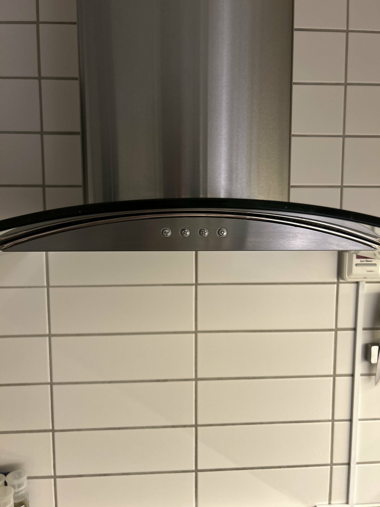

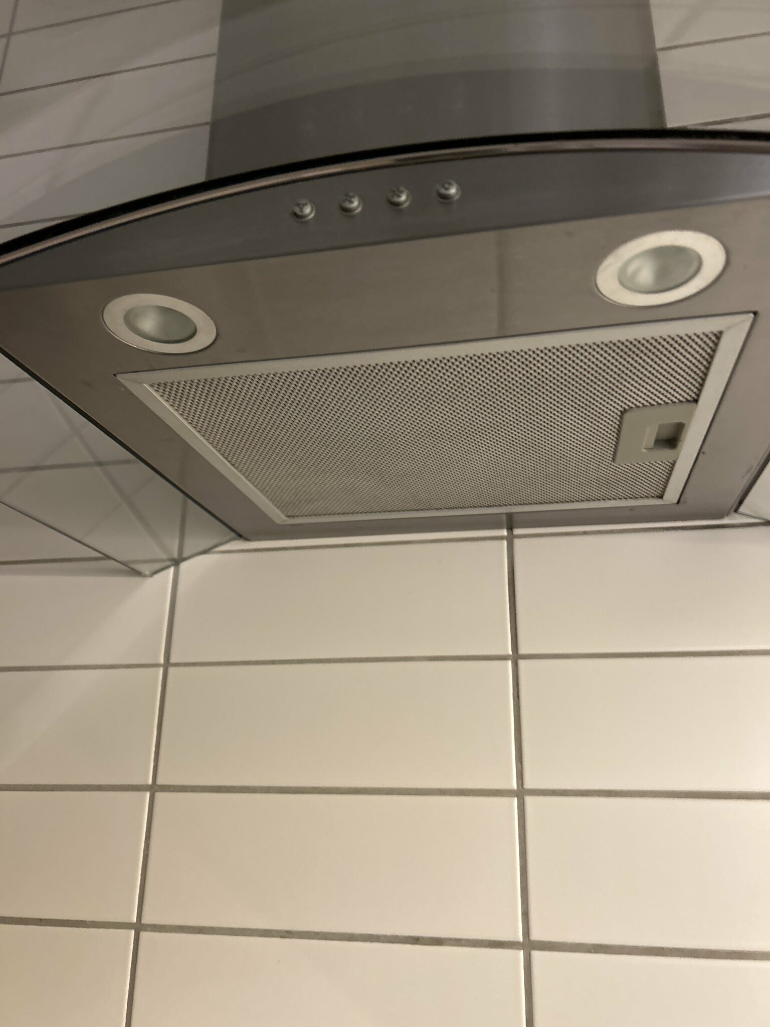

Hej, Jag undrar om någon vet vad detta är för köksfläkt och hur man byter lampor i den. Tacksam för svar 😀
E etompau #2 Medlem · Skåne · 14 947 inlägg 18 nov 2024 18:46 etompau Medlem Skåne 14 947 inlägg 18 nov 2024 18:46 #2 Vad har du gjort för tester för att få loss lamporna? Vrid, bänd? Kan du se vilken typ av ljuskällor som sitter i fläkten? Är det halogen eller LED?
Purre #3 Medlem · 1 915 inlägg 18 nov 2024 19:05 Purre Medlem 1 915 inlägg 18 nov 2024 19:05 #3 Prova ta bort filtret, bör finnas något där under som kan antyda tillverkare/modell.
returen #4 Inredare · 5 689 inlägg 18 nov 2024 19:14 returen Inredare 5 689 inlägg 18 nov 2024 19:14 #4 O Oggie skrev: Hej, Jag undrar om någon vet vad detta är för köksfläkt och hur man byter lampor i den. Tacksam för svar 😀 du kan trycka ut dessa nedåt innefrån filterutrymmet eller bara ta ur halogenerna kolla om det finns led utbyten
W WäschötaMange #5 Medlem · Västra götaland · 45 inlägg 18 nov 2024 19:20 WäschötaMange Medlem Västra götaland 45 inlägg 18 nov 2024 19:20 #5 Ibland sitter det ett litet glas inklämt framför ljuskällan. Du kan i sådant fall behöva en liten sugkopp för att dra loss det.

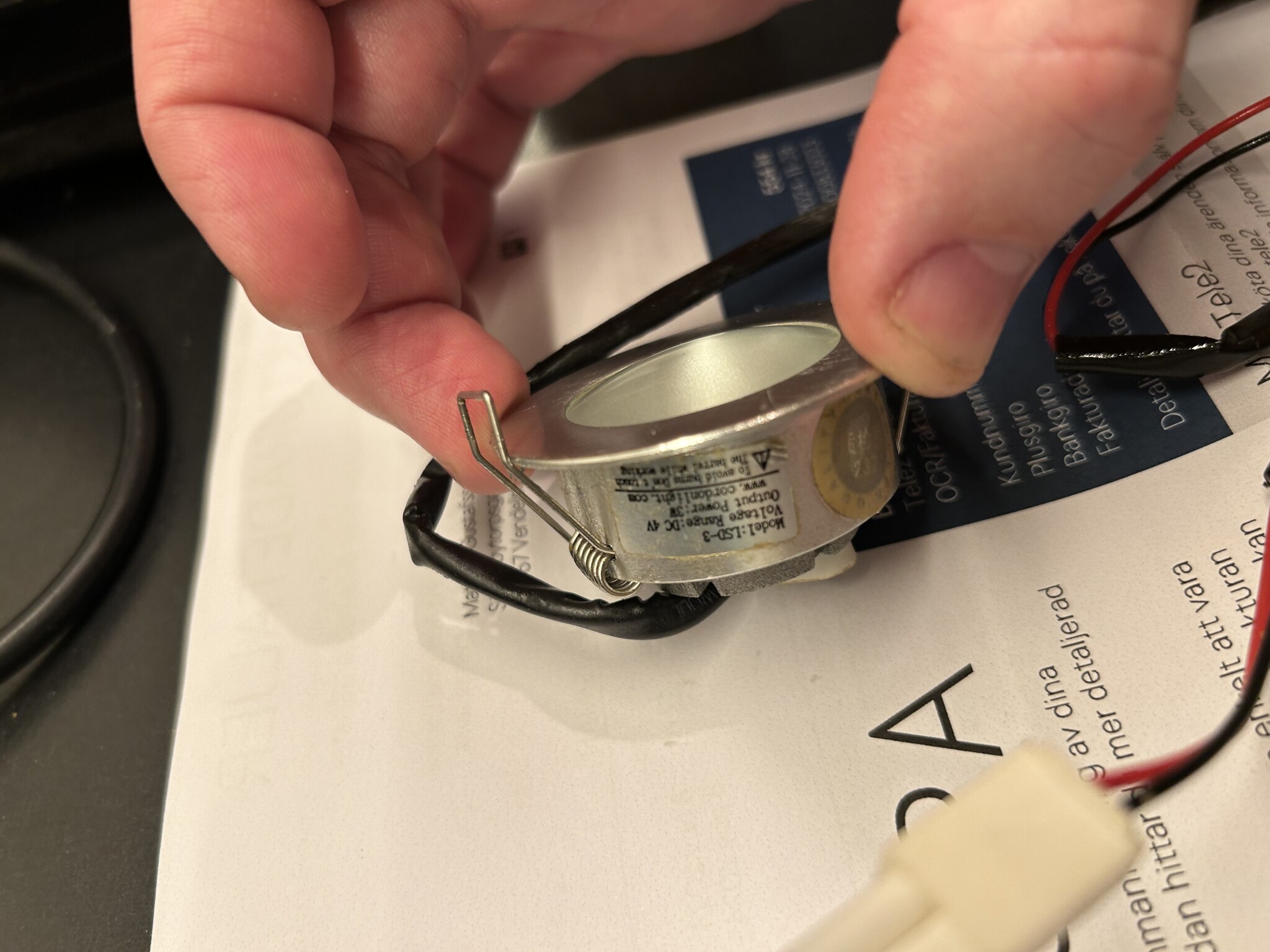

Tack för alla svar. Har fått ut de nu till nästa fråga någon som vet vart i Sverige man kan hitta dessa?
returen #7 Inredare · 5 689 inlägg 18 nov 2024 20:11 returen Inredare 5 689 inlägg 18 nov 2024 20:11 #7 O Oggie skrev: Tack för alla svar. Har fått ut de nu till nästa fråga någon som vet vart i Sverige man kan hitta dessa? det är ju kinesiska LEDar kan ju vara drivdonet lika gärna mät spänningentill ledarna och släng sedan fläkten
