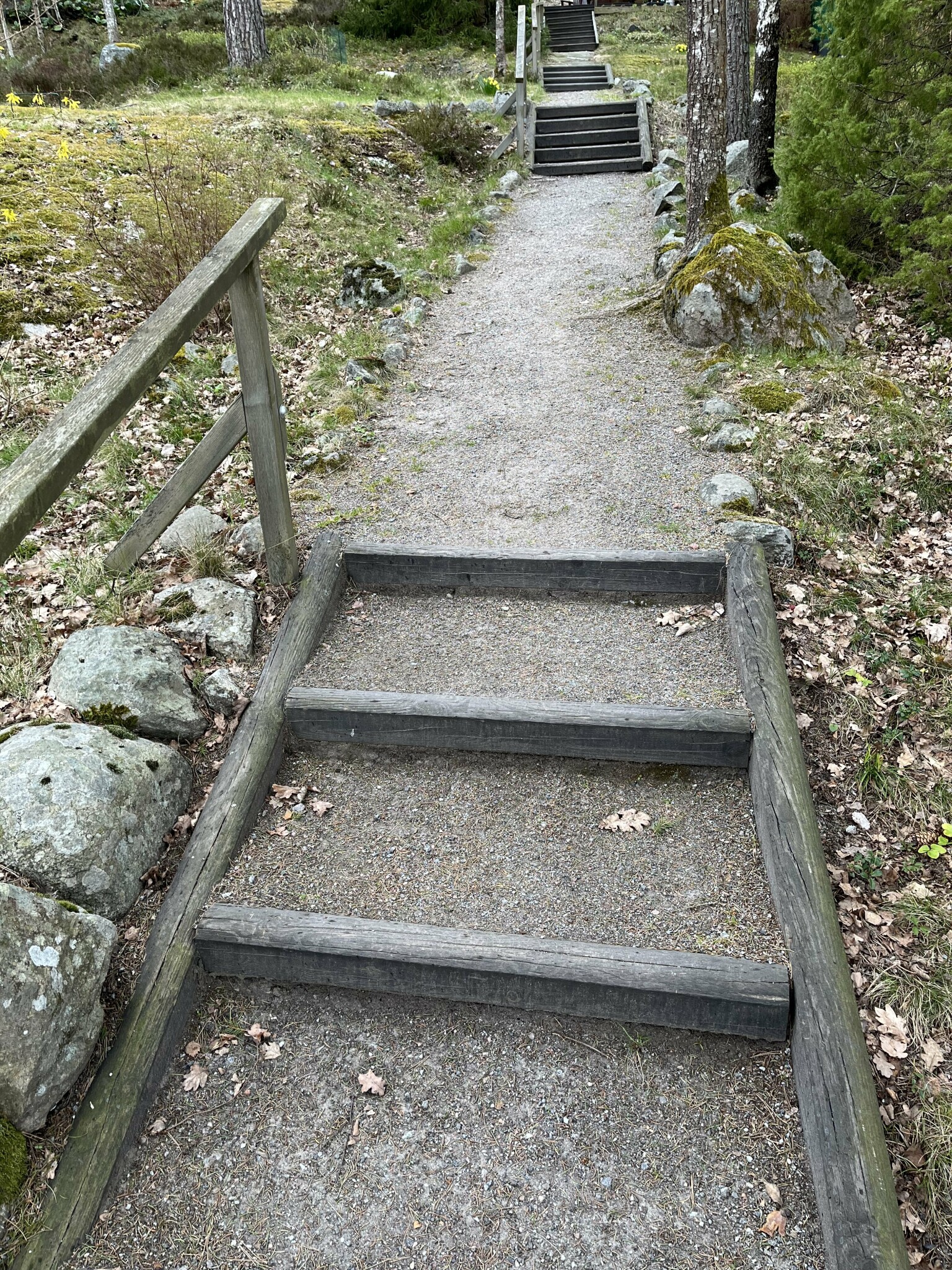

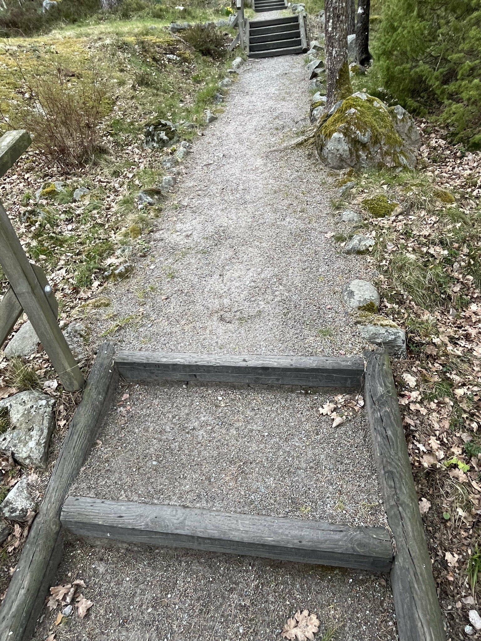

Jag har en grusad gångväg från parkeringen upp till mitt fritidshus. Gruset på gången har under åren försvunnit mer och mer och nu börjar rötter synas från marken under.
Min fråga är vilken typ av grus jag bör lägga på eftersom gången lutar en del (ca 7 graders lutning). Jag vill ju inte att det nya gruset direkt flyttar sig ner till parkeringsplatsen.
Bifogar bild på gången.

Det ser ut som att stenmjöl skulle passa där? Det är ganska fast.
