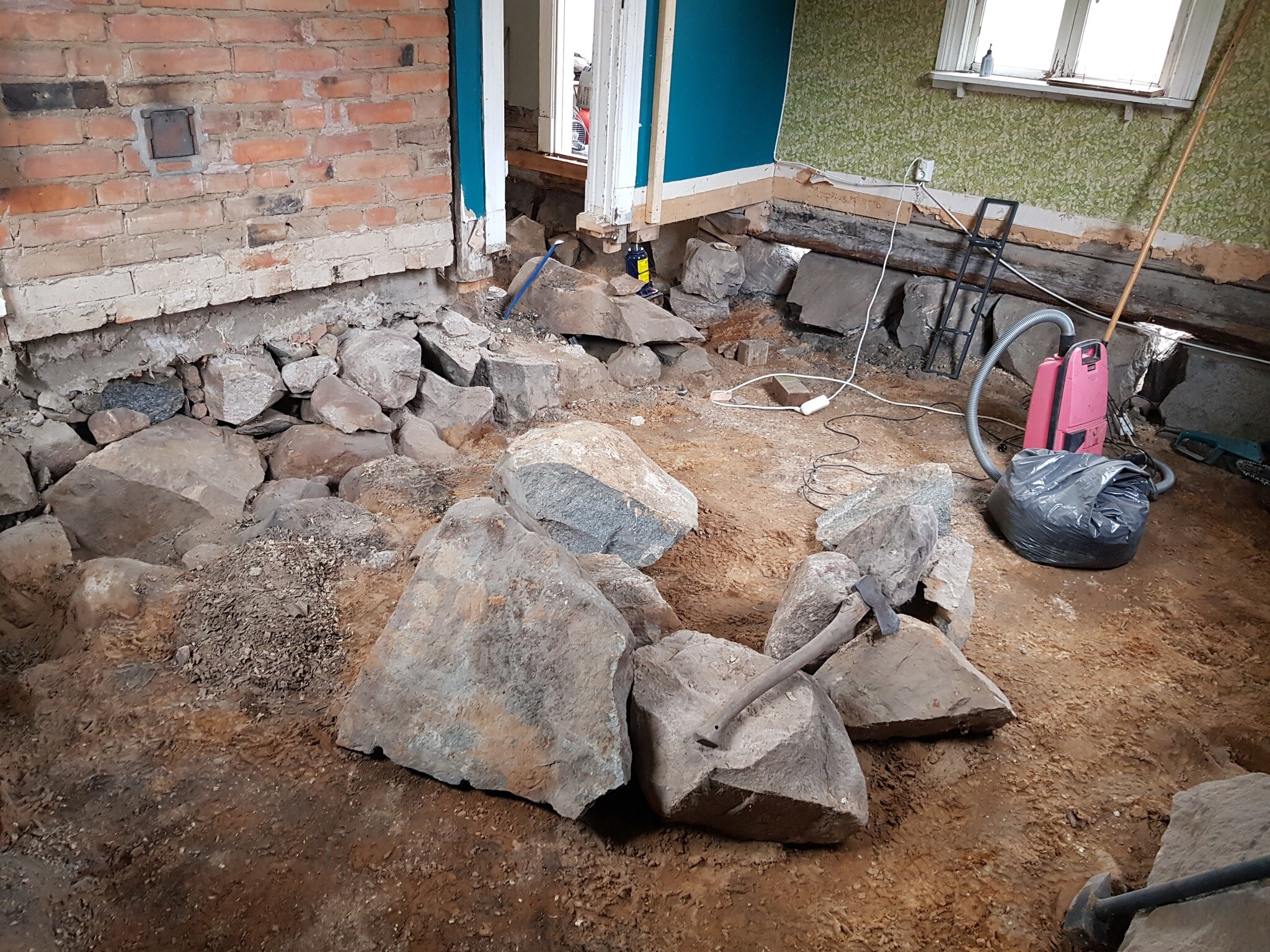

Vi har en torpargrund som haft ett större hussvampsangrepp för många år sedan. Detta medförde att en stor del utav trossbotten och golvbjälklag blev angripet, även syllstockar. Orsaken till detta är inte känt då vi är nya ägare.
I det stora hela är svampen i vila och upptorkad. Men här och där där det legat trä mot fuktig mark så ses små spår utav ett mycelium, även kring vissa grundstenar. Man kan se hur den funnits rikligt kring murstock förr.
Vi är nu i full fart med att byta ut angripet virke och gräva ut grunden från alla resterna utav angripet trä, kolstybb, lerklining osv tills vi kommer till ren backe. Vi kommer byta ut nedersta syllvarvet mot ett nytt i dagarna.
Nu kommer då funderingar till hur vi ska göra upplägget inför en ny säkrare grund. Huset står på en plats med högt grundvatten och tryck ifrån ett berg. Marken under huset är till största del sand med inslag utav lera. Det står inget vatten någonstans men det är fuktig mark när man känner på den.
Som ni ser på bild så är det ett stort stenröse murstock är uppbyggd på. Vi har burit ut saliga mängder onödig sten redan.
Allra helst hade vi önskat en modern mullbänk med hasopor men det känns vanskligt att inte kunna inspektera i framtid för att försäkra sig om att inget nytt hussvampsangrepp får fäste samt att jag gissar att det är svårt att få någon hussvampsförsäkring om grunden ej går att inspektera?
Det andra alternativet som medför inbyggd plast och avfuktare känns mer beräkneligt och tryggt i aspekten att vi vet och kan hålla fuktigheten på en nivå där ingen tillväxt kan ske. Dock är den tidsbegränsat funktionell och kostar i underhåll. Det känns även svårt att lägga plasten på ett bra sätt med stenröset vilket medför att mycket markfukt ändå kan hitta upp och då göra att avfuktaren få gå onödigt mycket i drift. Med denna lösning kan vi bli försäkrade mot framtida hussvampsangrepp vilket är ett stort plus då detta inte är något man i sin vildaste fantasi vill göra om!
Har ni några idéer/förslag på vad en bra lösning skulle kunna vara? Hur hade ni gjort?

Gräv ner dräneringsslang runt hela huset med fall. Gärna flera st. En för varje sida och sen utlopp. Gräv den djupare än grunden. Gräv EJ ner den för nära grunden för då kan grundstenar börja röra på sig.J jopi3 skrev:Vilken grund ska vi välja?!

Lägg markduk under och makadam ovanpå.
Så har du gjory ett fint dike och vallgrav mot vatten runt huset. Det borde bli öken innanför.
Led bort regnvatten från stuprören långt bort 5m.

Jag hade för övrigt satsat på en rejält luftig torpargrund för hussvamp växer jävligt dåligt utomhus( dör).J jopi3 skrev:Vilken grund ska vi välja?!
