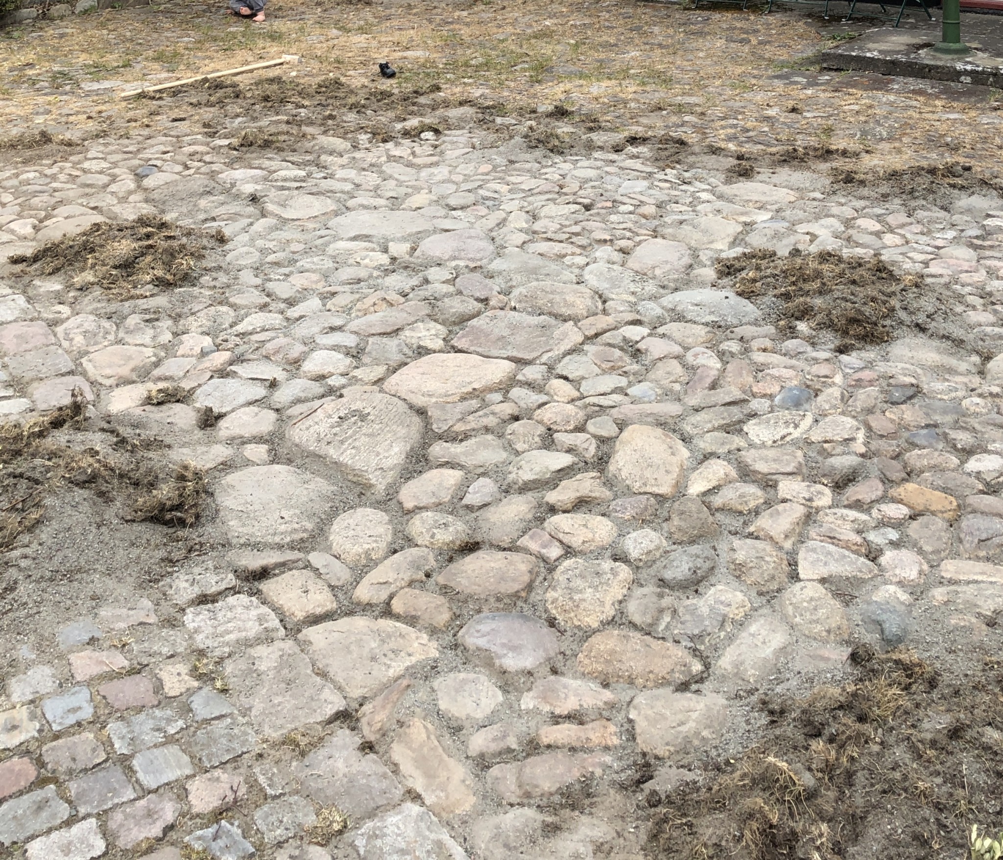

Vi har precis tagit över en gammal skånelänga och jag håller på att rensa bort ogräset på kullerstensgården. Vilken fog (som helst ska hålla både ogräs och myror borta) skulle ni rekommendera, så att jag slipper göra detta i samma utsträckning nästa år?

Cementbaserad fog är vad du behöver om du inte vill rensa ogräs tre gånger om året.

Om du sopar bort en stor del av fogen som ligger där och strör på finbetong så blir det hårt och bra. Tänk bara på att du får stenarna helt rena innan du vattnar och vattna bara med lätt "regn" så att det inte sköljer bort.

En så fin gammal stenläggning ska du inte förstöra med att kladda med cement, rensa ogräs kan du göra och myrorna stör dig inte.

Nej, vi vill inte klydda med cement av kulturhistoriska skäl och rensa ogräs kan jag göra, men man borde väl kunna minska ogräset något genom att lägga fogsand eller hårdfog emellan? Så min undran är vilken sort som lämpar sig bäst och om någon har erfarenhet av samma problem?

Flexibel hårdfog är det du ska ha

Ska du nödvändigt bråka med ett sådant konstverk, så skaffa en högtryckstvätt med ordentligt tryck, men gå inte för djupt, då underminerar du stenarna, det mesta av ogräset försvinner och en del av myrorna också. Sedan häller du ut fin sand eller stenmjöl och sopar runt. Jag själv har en plattgång med sjöstensplattor mellan gatan och trappan och jag har samma problem, myrorna bor under plattorna och ogräset mellan. En gång om året gör jag den här manövern med högtryckstvätten vare sig det behövs eller inte.

Lär ju kosta en halv förmögenhet med tanke på hur mycket fog som du har med kuller.
En säck på 25 kg kostar ju ca 400 kr.
Det räcker inte med 100 kr per kvm för själva fogen...

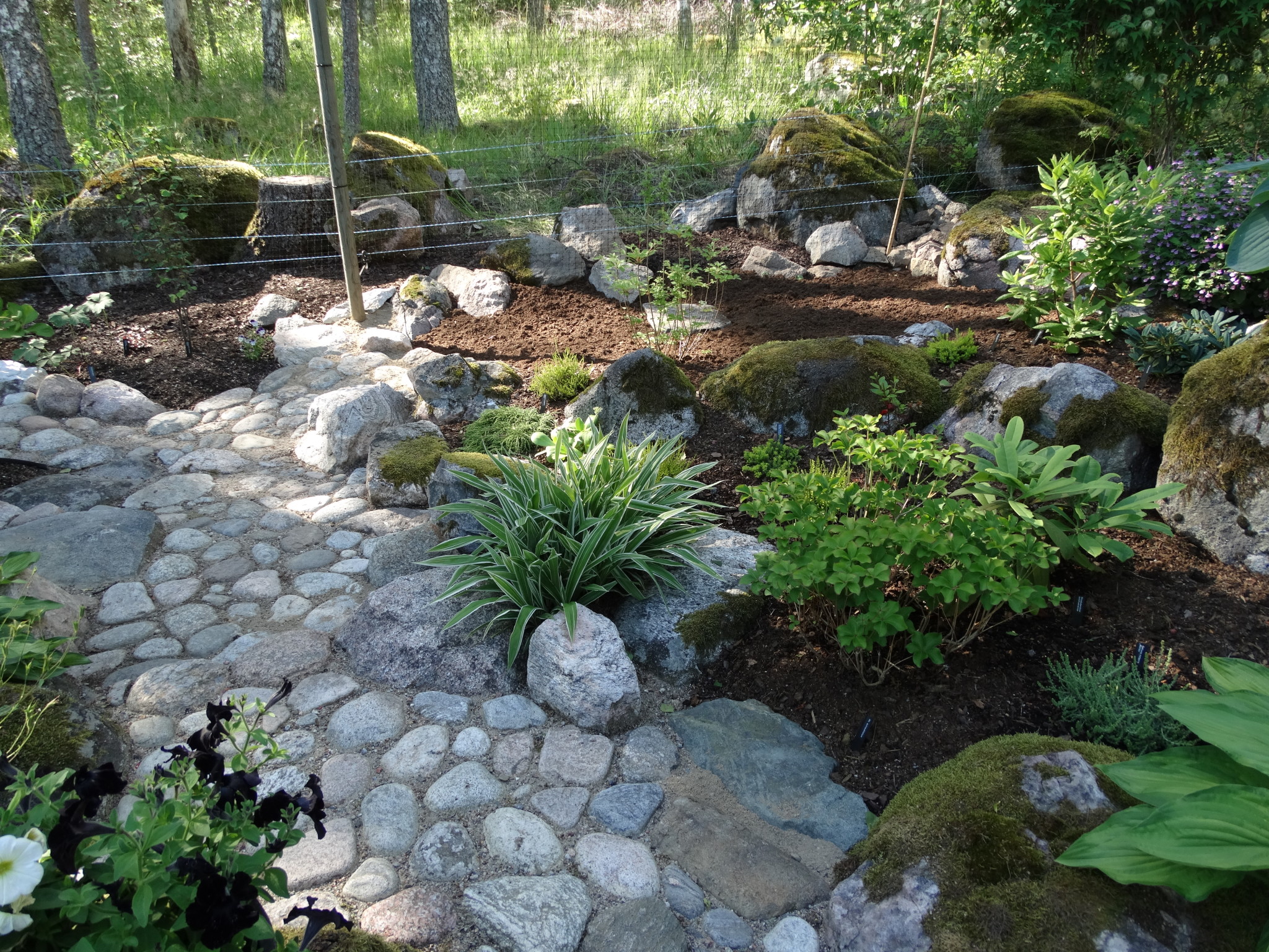

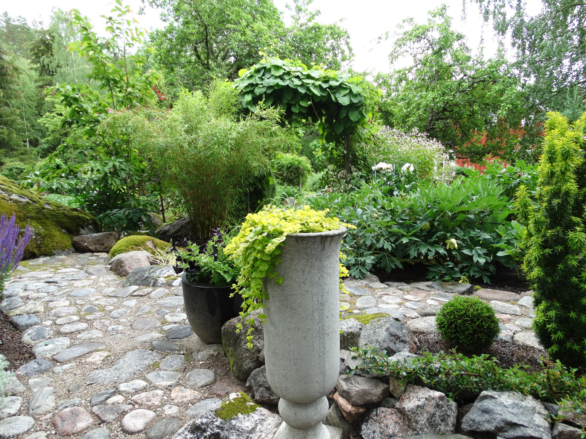

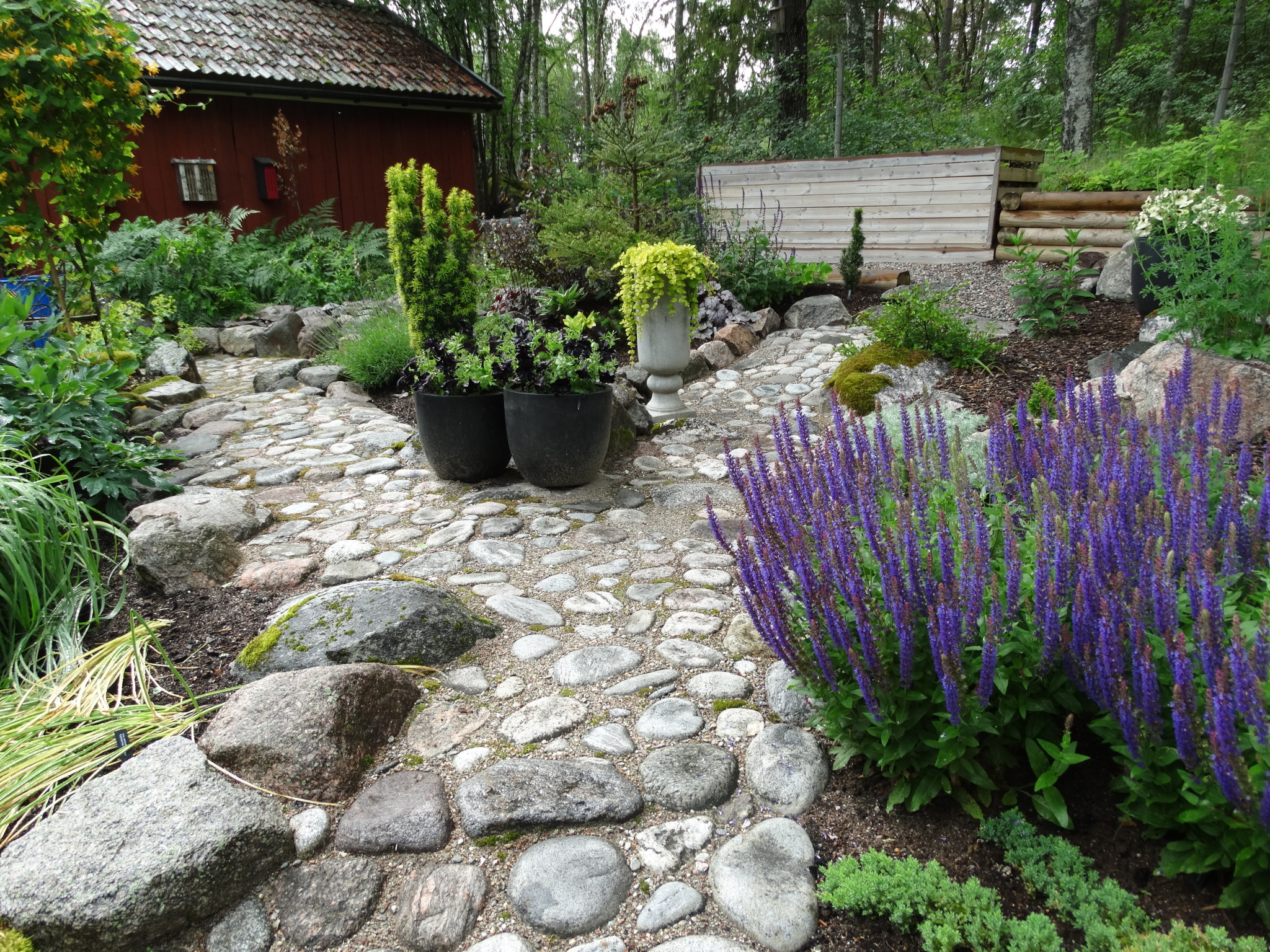

Jag har byggt många kullerstensgångar i min trädgård för att binda ihop trädgården. Jag ägnar ingen tid alls åt ogräsrensning mellan stenarna, inte mer än att när jag passerar och ser något grönt mellan stenarna så tar jag min sax som alltid ligger i fickan och tar bort det på en gång. Inga långa rötter har hunnit bildas så ogräset följer lätt med.
Ingen markduk under utan enbart sand 0 - 8 men däremot har jag varit oerhört noga med grundarbetet, det får inte finnas rötter kvar. Detta är skogsmark som jag grävt ut men det faller förstås en mängd organiskt avfall på hösten från omgivningen så det försöker jag hålla efter så det inte bildas jord.
Om du varit noga när du rensat bort ogräs och mossa så inga rötter finns kvar borde det gå bra att bara fylla på med sand och antingen sopa ner den eller låta regnet sköta jobbet. Om platsen ligger i skugga kommer mossa att växa in men det är betydligt lättare att hantera än om man låter ogräset få fäste. Jag har aldrig besprutat eller saltat eller något annat..
