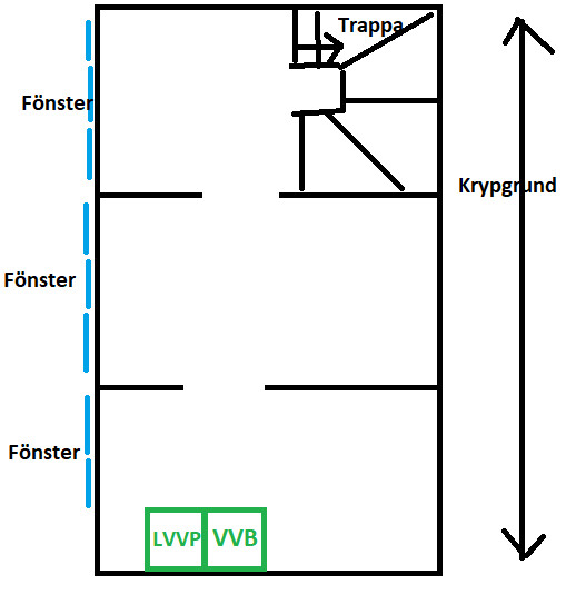

Jag har en inredd källare ca 1,5m under mark på ca 40m2 och 2,5m takhöjd som tidigare värmts upp med en LLVP som är uttjänt. Källaren består av tre rum samt ett litet rum bakom trappan där även vårt FTX-aggregat sitter. De två övre rummen i bild är öppna mellan varandra, men mittenrummet och det nedre med LVVP har dörr som jag gärna vill hålla stängd. LVVP är en Bosch Compress 9kW som idag är kopplad till golvvärmeslingor i mina två andra våningsplan som är på ca 145m2. Jag funderar nu på att sätta en fläktkonvektor i källaren kopplad till LVVP'n. Helst skulle jag ha en golvstående konvektor likt element istället för uppe på vägg som med en LLVP. Är det några nackdelar med det och var skulle ni placera den? Idag behöver källaren inte hålla mer än runt 10 grader eftersom det bara används som förråd, men det hade varit bra om man kunde få upp den till 22 grader när man har gäster samt även att barnen säkert flyttar ner till mittenrummet om några år. Därför är också låg ljudnivå/placering viktigt. Hur hade ni gjort och hur hade ni styrt den? Bör man i första hand sikta på flödesstyrning och i andra hand fläkthastighet? Om jag har lokal styrning av den så den öppnar/stänger ventil för flödet, påverkar det då värmen i de andra våningsplanen? Den skulle i sådana fall bli inkopplad direkt vid matning/retur till LVVPn.

Varför inte installera vattenradiatorer i källaren när du ändå håller på? Prismässigt behöver det inte bli så mkt dyrare än en fläktkonvektor. Dessutom är vattenburna fläktkonvektorer rätt så bullriga vad jag har förstått.
Vad jag förstått skulle de bli väldigt stora och ungefär lika dyra som en fläktkonvektor. Jag har inga radiatorer idag utan framledningen ligger på ca 35-40 grader vid DUT 20 (om jag minns rätt). Fläktkonvektorer "ska ju fungera bättre vid lågtemp-system", har jag fått till mig.
Det fungerar med långa vanliga vägghängda radiatorer under fönsterna som man "överdimensionerar" ihop med framledningstemperaturen för golvvärmeslingor.
Genom att överdimensionera radiatorerna så slipper man fläktar.

Tänker jag fel om jag tar 70W * 40m2 i effektbehov? Idag är det iof ett elelement i varje rum på 3000W/st, vet dock inte alls om det behövs eller inte.Demmpa skrev:

Existerande men urkopplade LLVP är på 2,8 kW, jag tror därför att jag bör sikta på 3x ~1000 W, ett för varje rum, alternativt att mittersta rummet får ett med lite högre effekt eftersom det är större.4 4väggarochtak skrev:
Men det framgår inte hos ex. Purmo vilken effekt jag får av vanliga vattenburna radiatorer när framledningstempen är så låg som 35 grader. Hur ska man tänka här?
Finns det någon tumregel som säger vad som är billigast per W? Sparar man pengar på att köpa ett tjockt och stort framför flera mindre? Finns det någon nackdel med att större såsom att de drar ner returtempen "för mycket"? Flera mindre tänker jag blir kanske en mer avvägd läsning?
En fläktkonvektor på ca 3 kW kostar ca 7000:-, efter en snabbtitt så verkar en 1,0 kW vattenburen radiator ligga på liknande pengar. Eller tänker jag fel?
