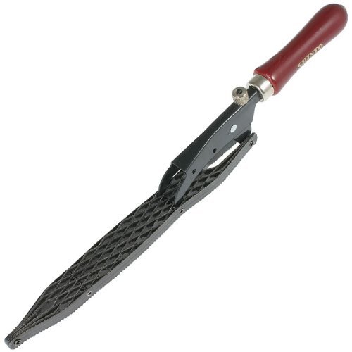

Nu lär det kanske dröja innan jag skaffar en pansarträrasp då jag f.n. saknar tillgång till verkstaden (används nu för magasinering av bohaget). Men någon gång kanske om- och tillbyggnaden blir klar och allt kan återgå till det normala. Då kanske jag ger mig på att göra några grövre tappar till en ny arbetsbänk och då kunde en sådan kanske komma till pass.
Jag hittade ett tips om en "Shinto Saw Rasp" som träfil. Någon som testat?
