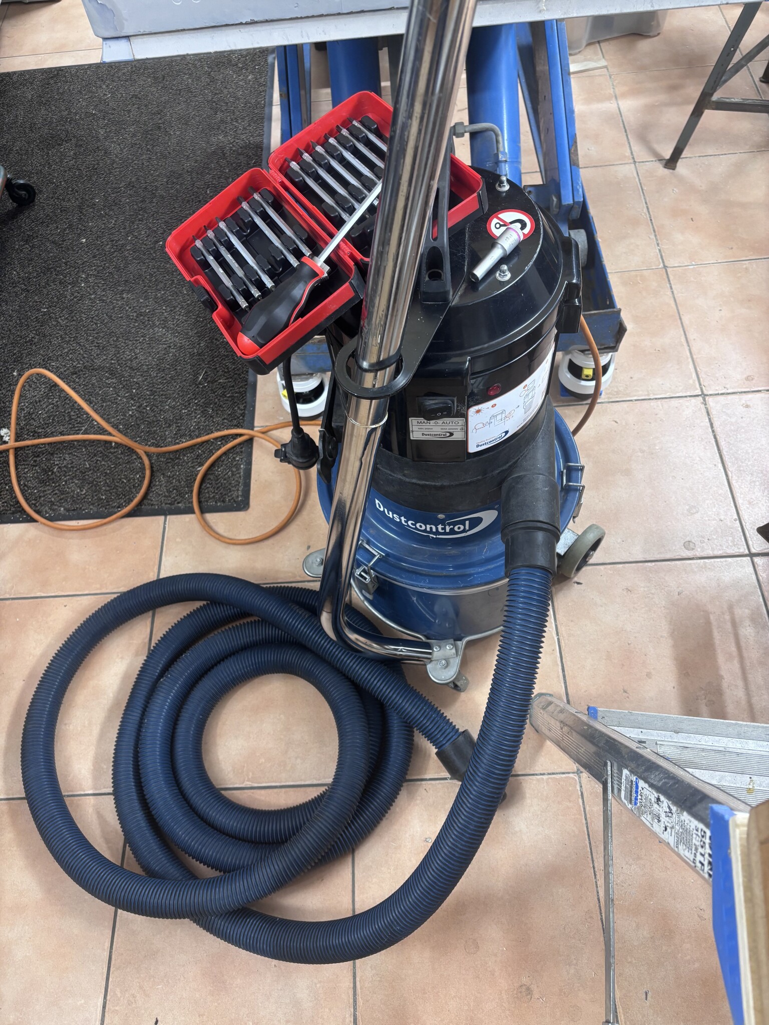

Jag är sedan länge helt såld på dammsugare från svenska Dustcontrol. En DC1800 är i mitt tycke perfekt för de behov du beskriver. I stort sett outslitliga och lätta att serva om det skulle behövas. Köps med fördel begagnad då det pga stor uthyrningsmarknad finns ett bra utbud.
För en vanlig hemmaanvändare räcker filtren (fin- och HEPA) en livstid och det enda som behövs är att byta plastpåse när den blir full 😊 Dammsugare av märket Dustcontrol DC1800 med en lång slang och en grå behållare, omgiven av verktyg och utrustning på ett klinkergolv.
