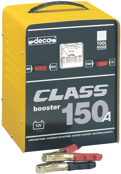

Laddar bil och MC batterier samt ibland någon traktor med större batteri.
Finns det någon laddare modell liten och smidig som har start boost eller vad man kallar det?
Vill kunna komma till en bil/traktor som har slut batteri och kunna snabbt bara starta bilen och flytta på den utan att vänta timmar på laddningen.
CTEK eller något annat?
Måste det till något i stil med dessa?

BATTERILADDARE CLASS BOOSTER 150A MED STARTHJÄLP
Normal och snabbladdning. Laddningsspänning 12V. Laddninsgström 12/18A. Storlek 200 x 190 x 270 mm. Starthjälp 135A. Vikt 6.5 kg.
Art.nrBeskrivningPrisEL-20045Batteriladdare920,00

CTEK köper du billigast på Tradera. Deras värsting MULTI XS 25000 brukar gå för under 2 kkr. Har själv en sådan, och laddar man bara nån minut med 25 A startar bilen utan problem.
Men det är klart, har väldigt brottom får du nog skaffa en laddare modell svets.

Om jag förstått rätt så har ingen CTEK laddare någon boost.
Om jag har en gammal traktor som ska igång när det är kallt kommer jag bli tvungen att ha någon slags boost tror jag. Att ladda 1tim med 25A på morgonen när det ska plogas tror jag inte kommer hjälpa så mycket.
Några åsikter kring Biltema laddarna?
Att köra start boost på en nyare bil skulle jag inte göra menhokanp skrev:
att ladda batteriet kan ju inte vara ett problem eller?
Har laddat MC batterier samt batteri på nyare bil i några år och inte stött på några problem men man kanske ska passa sig?
