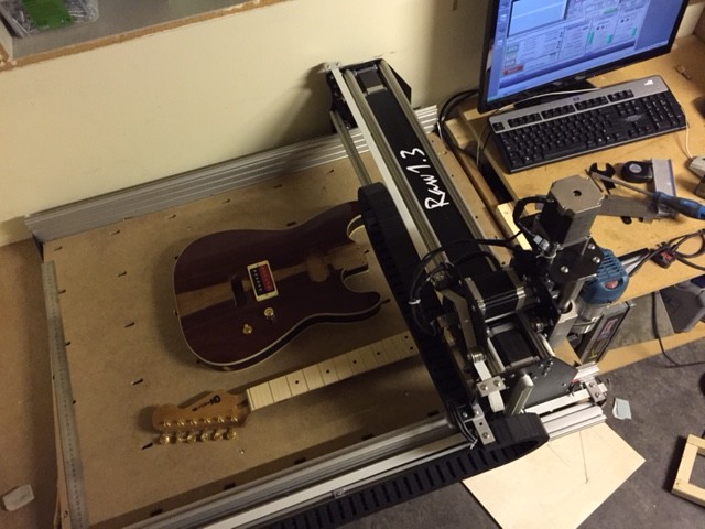

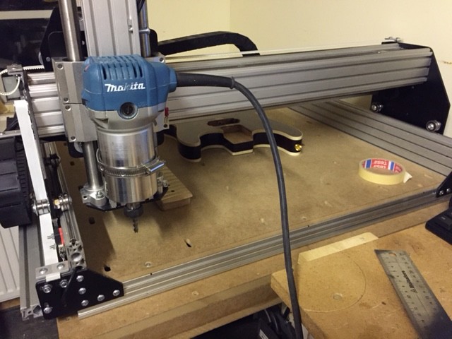

Jag har en Raw 1.3 med kuggrem. Arbetsytan är 650 x 550 . 4 st Nema 23.
Men en ny (fast gammal) pc, Mach 3, Vecric cut2d tror jag att jag hamnade precis under 20`.
Använder en makita som spindel nu, men kommer nog köpa en kinesisk luftkyld inom kort.
Maskinen fungerar förvånansvärt bra och jag är supernöjd.
Men det är klart man hellre vill ha en mycket mer rigid stålkonstruktion - trapetsskruv- och lite större format.
Den klarar av 15 mm björkplywod, men jag skulle dela upp det på 5 pass om 3 mm/pass.

@norrbottenssnickaren: Hur stor är din maskin? Specs? och vad kostade trapetsskruven? Bild vore kul att se..
