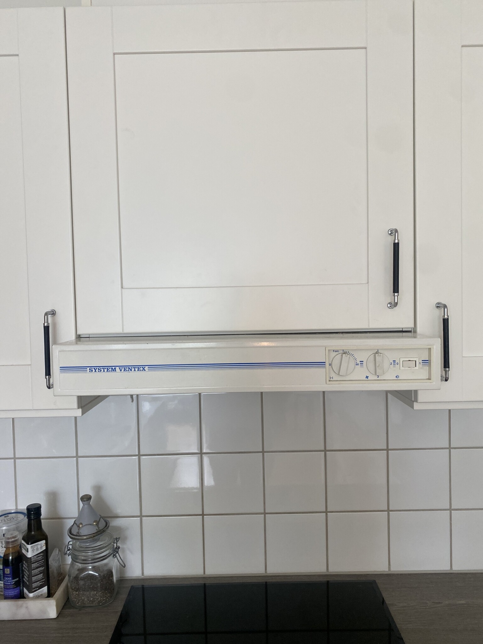

Jag vill byta ut min oerhört fula fläkt. Jag har central ventilation (tror jag det heter) Jag letar efter en ny centralfläkt som passar Ikeas stommar. Fläkten är underbyggd.
Jag kan inte sånt här så ni får hålla er till tåls med en dum fråga.

Till att börja med så är en centralfläkt en fläkt som sitter på t.ex. vinden och som suger luft från många lägenheter (flerfamiljshus) resp. rum (eget hus).
En centralfläkt kan kombineras med t.ex. en spiskåpa, med bara ett styrbart spjäll, eller en alliancefläkt, som även kan påverka centralfläkten att öka farten.
Dessutom förekommer det fläktar i kök som sköter om ventilationen även för badrummet i samma lägenhet. Det brukar visserligen inte kallas centralfläktssystem men det händer.
Så till att börja med måste det utredas vad du har för något.
Är det en bostadsrätt eller gäller det ditt eget hus?
Om det är en bostadsrätt är första steget att fråga styrelsen/förvaltaren/fastighetsskötaren.
