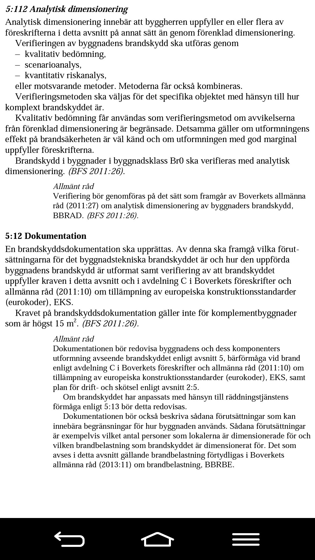

Det måste vara något liknande detta.
Analytisk dimensionering.
Jag klistrar in:
Då får man göra avsteg. Men det bedöms i varje enskilt fall.
