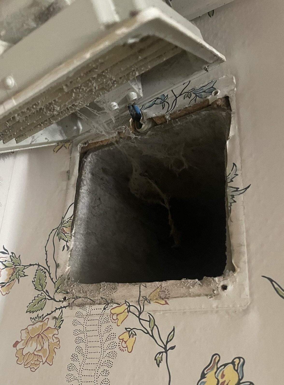

Hej, vi ska byta ut en lastgammal Pax B 300 badrumsfläkt mot en ny. Bakom fläkten sitter ett klassiskt 120x120 asbeströr med självdrag och jag funderar på om fläktar som är designade att passa ventilationsrör 100mm i diameter kan passa ovanpå detta? Fläktar såsom Pax Passad 30 eller 31
  • Gammal badrumsfläkt med synligt asbeströr och damm, omgiven av blommigt tapetmönster, med en exponerad elektrisk kabel.

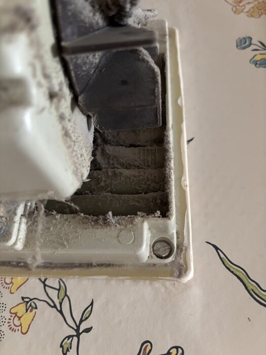

Det är tydligt självdrag i röret för man ser hur spindelnätet fladdrar. Vill man ändå ha ett kallrasskydd eller skippar man det? Jag är osäker på huruvida den nuvarande fläcken inte har ett sådant, spjällen ser ut som på bilden
  • Smutsigt spjäll i närbild med spindelväv och damm. Bakgrunden visar blommigt tapetmönster.
Stick in en bit 100 mm spirorör och täta med fogskum.
Det måste vara tätt mellan plattan och röret, så du får dra på nåt passande klet innan du trycker dit den.
Tack! Det ska jag tänka på
