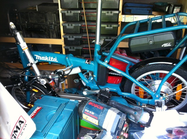

Makitas 18V LXT serien anses vara den mest kompletta serien som har i princip allt man kan önska sig, allt från betongvibrator till elcykel

Cykel?
