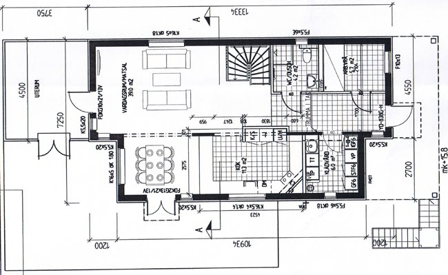

Mellan en vägg och Kyl/sval har vi gjort ett extra utryme på ca 12 cm (de ska snart börja med den så vi vet inte exakt hur det kommer att se ut). Denna del ska vi skjuta in i väggen ca 10 cm så att den blir mindre synlig. Där ska vi i olika höjd ha multimedia uttag (telefon, nät och tv), elkontakt till tv som ska sitta på väggens utsida, dammsugaruttag och strömbrytare. Om man tittar väldigt noga på denna ritning ser man att väggen vid kyl/sval är lite tjockare. Vi fick kommentaren "det ska bli väldigt spännande att bygga..." på vårt byggstartmöte 2. På ritningen är dock dammsugaruttaget felplacerat på väggen. Vi kommer helt klart att blogga om detta när det börjar byggas, så håll utkik på www.salstatosee.blogspot.com.
