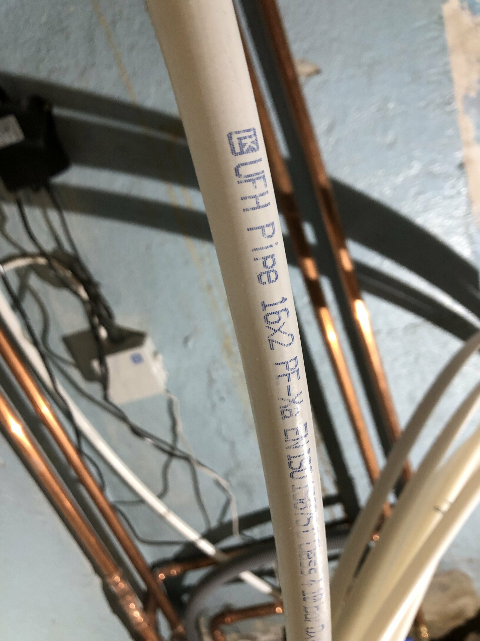

Hej! Ska tryckmäta golvvärmeslinga och behöver hjälp med rörkopplingar. Oavsett hur jag gör när jag ska köpa kommer jag hem med fel grejer när det gäller just rör…
Ena änden ska pluggas, det är alltså 16mm PEX rör (bild). Andra änden ska anslutas till 1/2 tums koppling (bild 2).
Någon som kan länka till rätt grejer?

Fyll röret med vatten, montera kopplingar/propp , anslut provtryckningspumpen, provtryck enligt anvisningarna sedan klart.E erik_m_a skrev:
Lycka till/ Björkskär
