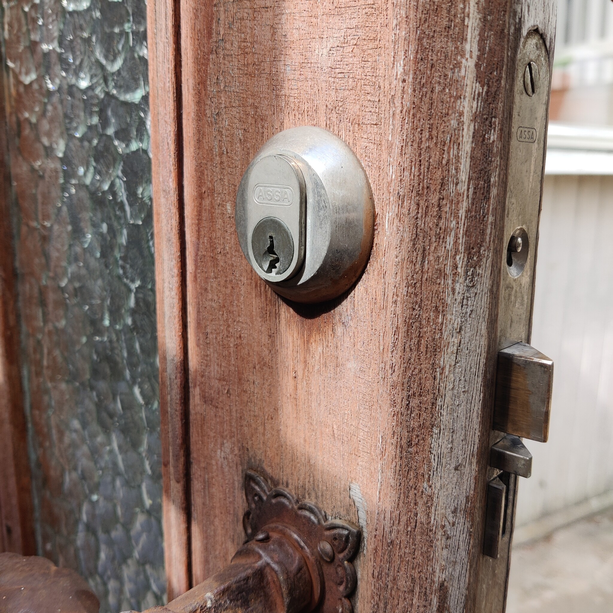

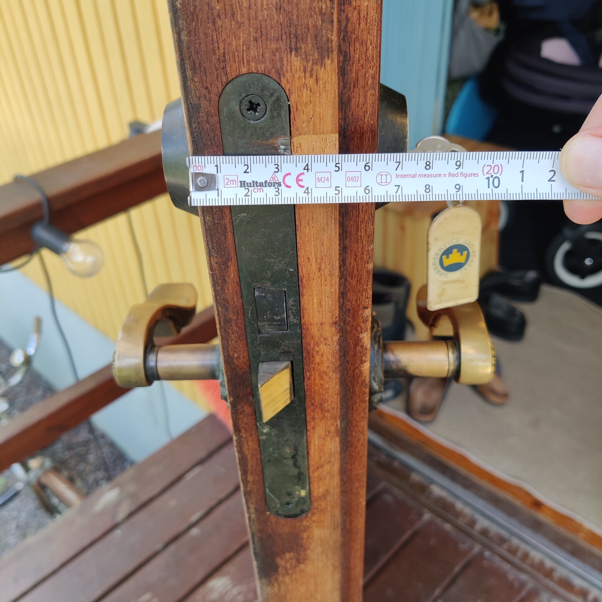

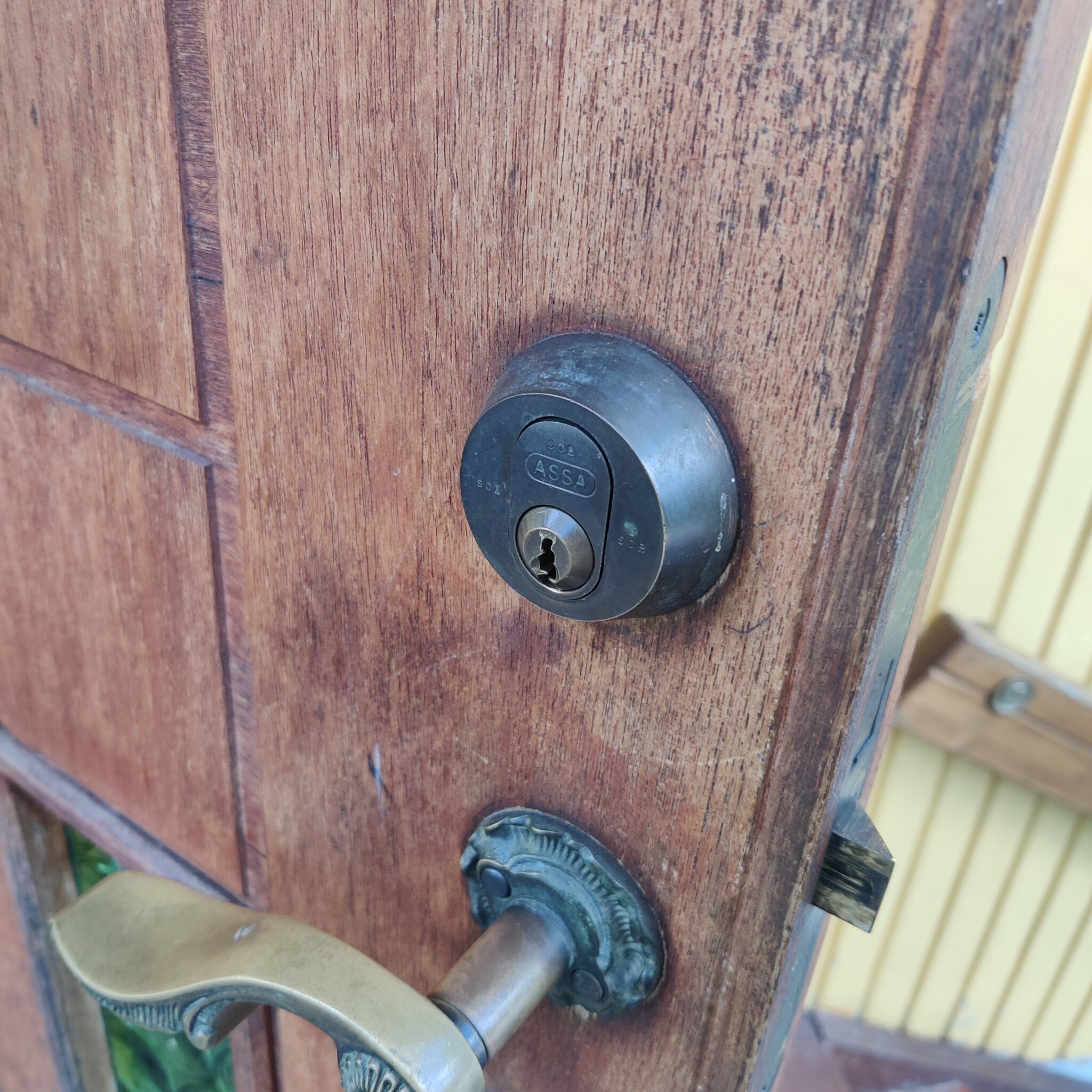

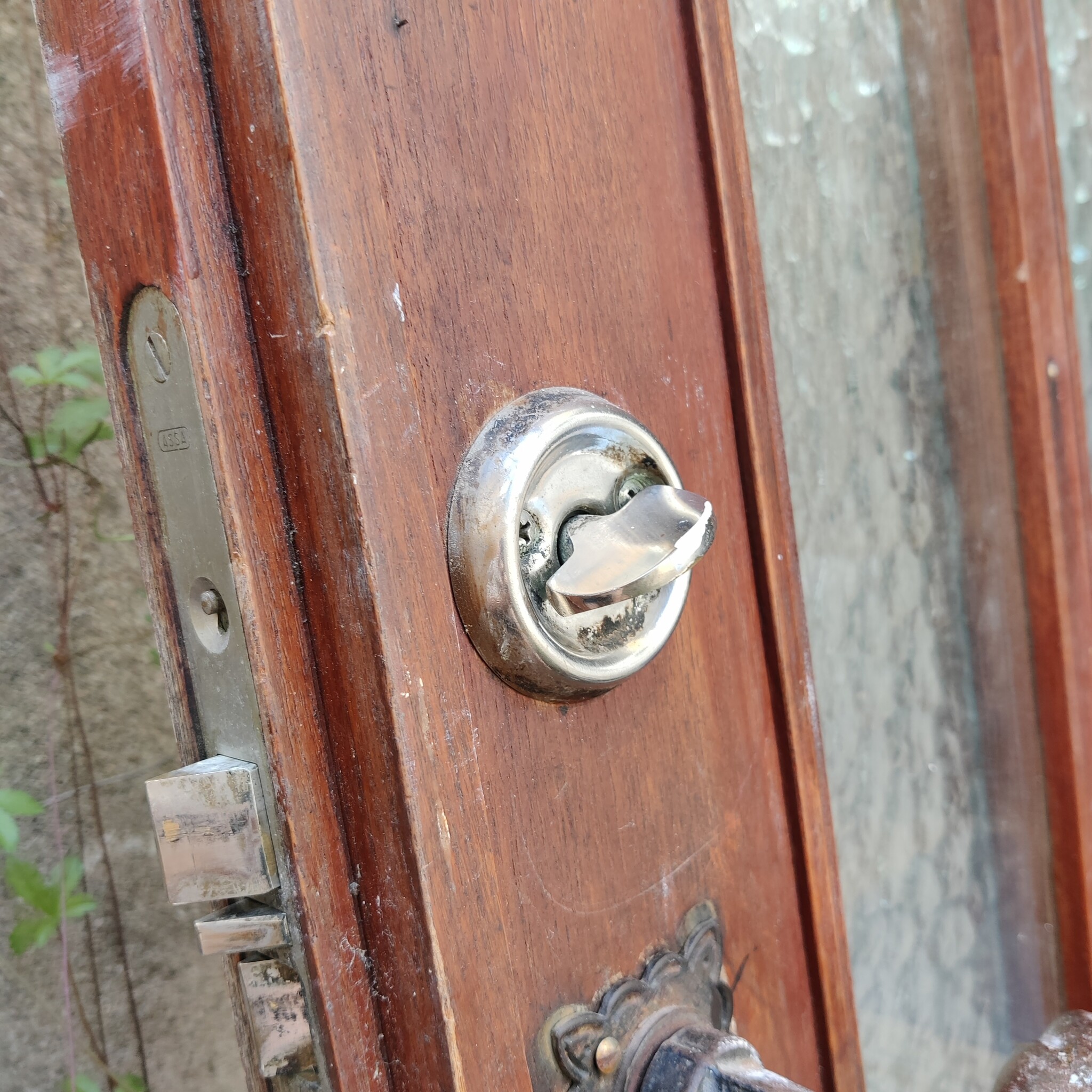

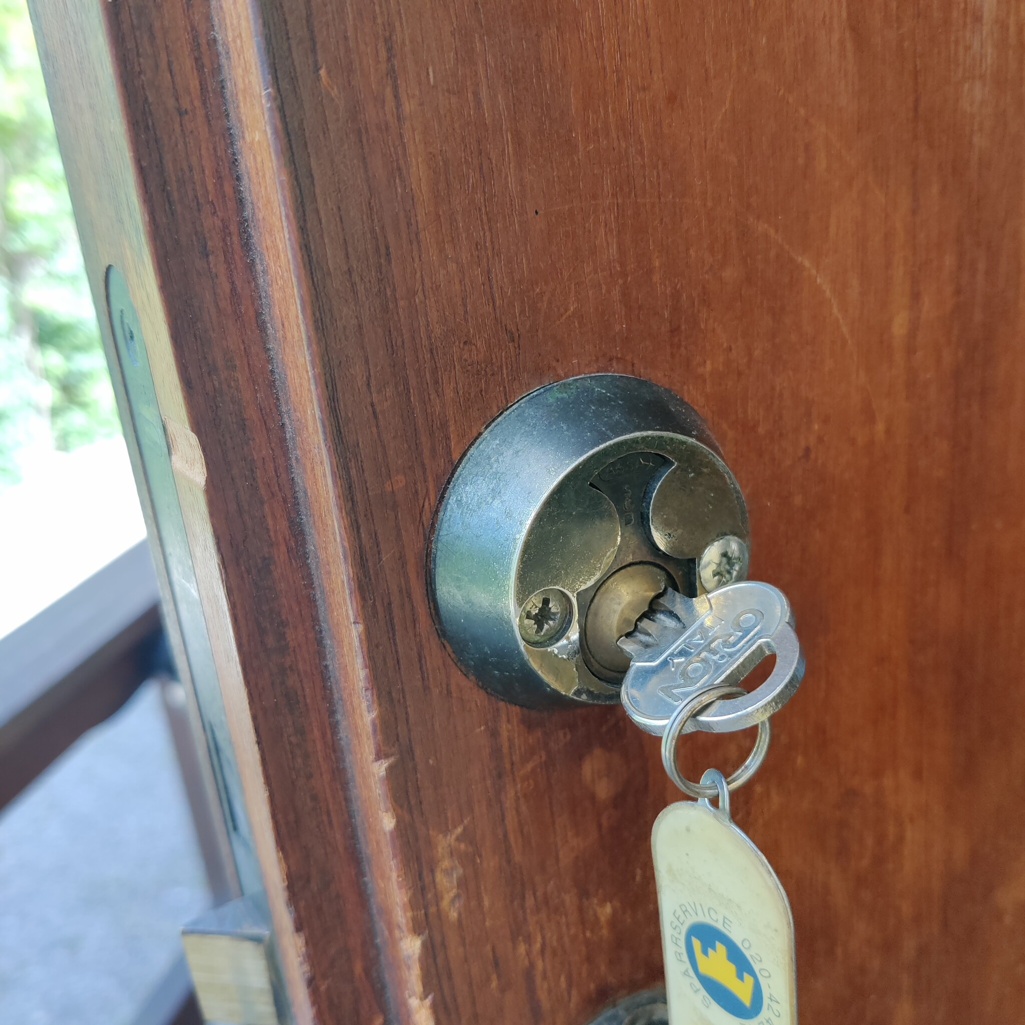

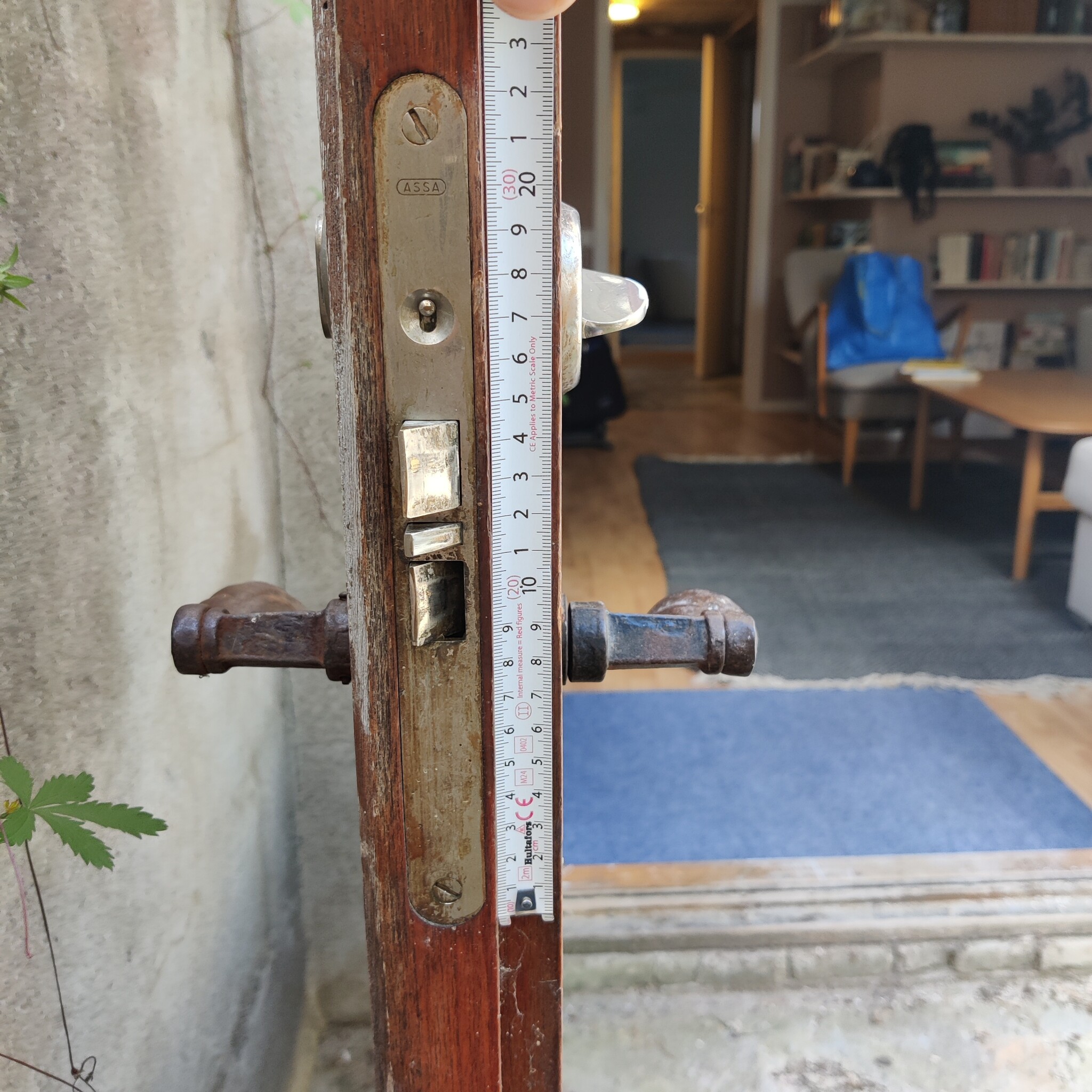

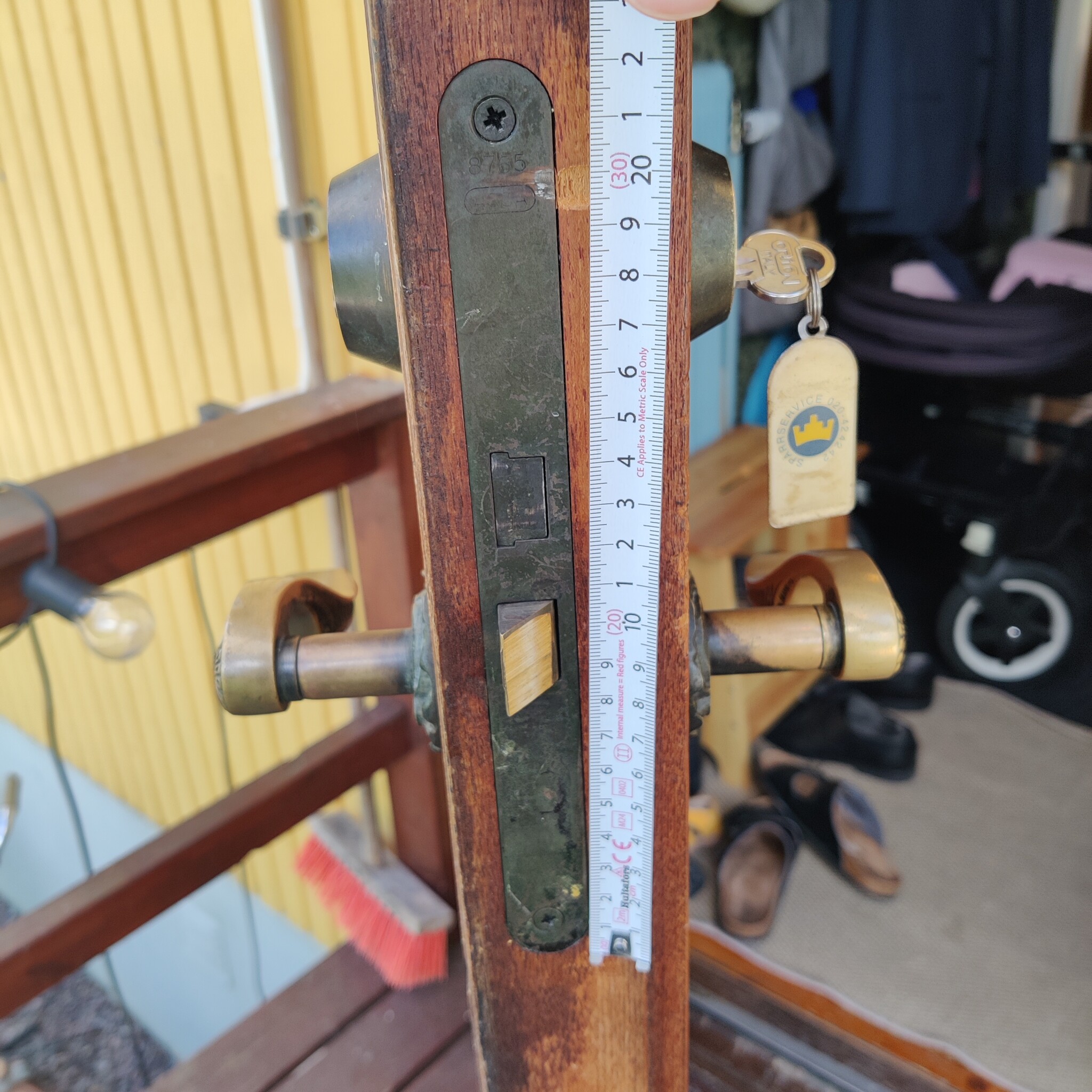

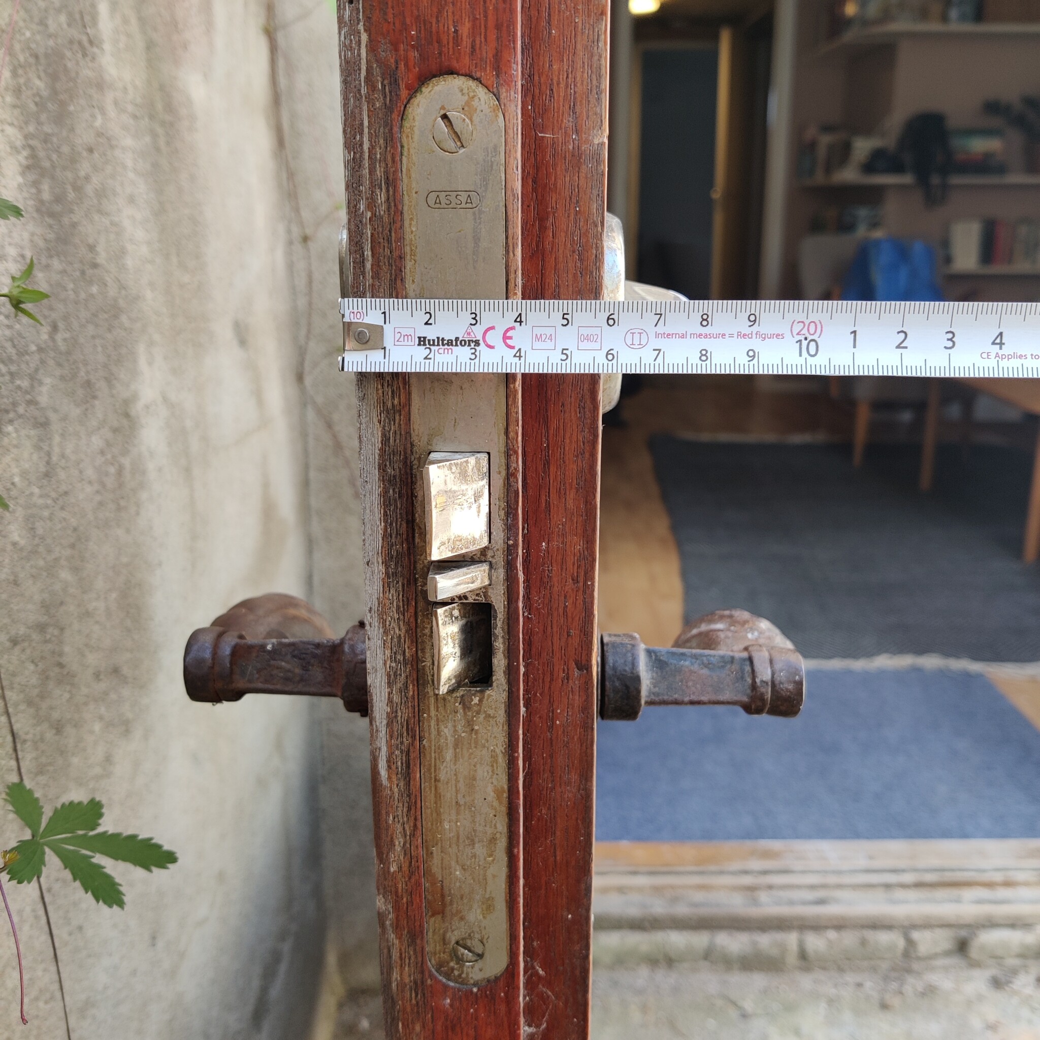

Nyinflyttad och vill byta lås på entreédörren samt källardörren så det är likåsning. Förra ägarna tappade bort nyckeln till källardörren så går bara öppna innifrån med vred. Vill också ha vred till entrédörren på insidan.
Tycker det är en djungel med låsen. Vill helst inte byta låshus men det kanske jag måste göra? Kan någon hjälpa mig med rekommendationer? Här kommer bilder:

Det där ska inte vara några problem att fixa hos en lokal låssmed. Om nuvarande nyckel passar så den går att trycka in i låset på källardörren räcker det sannolikt med att en låssmed lägger om cylindern. Ta i så fall med nyckel och cylindern du vill åtgärda till låssmeden. Passar inte nyckeln eller att du vill ha en helt ny cylinder tar du med nyckeln och ber om att få köpa en cylinder som matchar nyckeln.
Eller helt sonika köper två nya matchande cylindrar och då får helt nya nycklar.
Vad gäller vred så lär även det finnas hos låssmeden, men det finns också på närmsta byggvaruhus. Om det inte följer med en medbringare behöver du sannolikt även köpa med en sådan.
tommib
Borttappad nyckel => Nya cylindrar
Tycker jag iaf...
Angående dörren med nyckellåsning på bägge sidorna så är det möjligen ett försäkringskrav (men faller ändå på källardörren med vredet om det inte där finns ett tillhållarlås (="Polislås"). Vitsen är att man inte ska kunna öppna dörren inifrån och gå ut om man tagit sig in genom ett krossat fönster. Funktionaliteten löses på moderna låshus genom en liten knapp i stolpen som man trycker ner och på så sätt deaktiverar vredet på insidan.
Om du bara vill byta cylindrar köper du förslagsvis tre nya. Du har vanliga ovala cylindrar. Om du väljer Assa d12 med kopieringsskyddade nycklar heter cylindermodellen 1201 för utsidan och 1203 för insidan. Ytbeläggningen vet jag inte om exakt samma finns längre, eller om det bara är gammal mässing.
Det är egentligen lämpligt att byta till ett modernt låshus med hemmabekväm/bortasäker funktion men det är ett större jobb.
