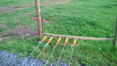

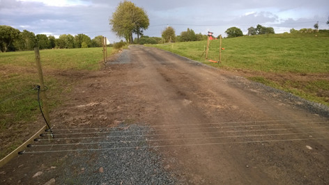

Refererar till bilderna med trådarna parallelt med å 10 cm över marken, samt fjäder i ena änden som hålller tråden spänd. Så långt allt frid å fröjd.
Sedan antar jag å utgår från att vildsvinen hoppar inte över .
Bra.
Men.....där kom det ett men.....vad händer när bilens hjul kör över tråden? Tråden trycks ner mot marken. Okej. Men sedan fjädrar den upp när däcket slutar trycka ner den. Då kan den fjädra upp å slå i å kanske fastna i tex ljuddämparen eller något annat å sedan sliter bilen tråden med sig. I värsta fall, rent teoretiskt, skulle den även kunna äventyra bilens elsystem? Långsökt men fabian vet.Däcket isolerqar visserligen från en kortslutning men själva potentialförändringen kan kanske jävlas med datorn i bilen? Okey långsökt, men jag vill inte chansa å byta dator för ett antal tusenlappar om det skulle inträffa.
Skall man då spänna fjädern hårt? Eller löst? Om man kör fort eller sakta? För hårt snärtar tråden upp snabbare å om man kört fort likaså. Eller har jag fel? Är jag ute å cyklar?
Jag skulle gärna vilja ha svar på detta innan jag börjar med konstruktionen å köper in material.
Så frågan, har någon av er testat detta. Du som skrev att du har kört över en sådan, haavard, hur blev det?
Tacksam för svar

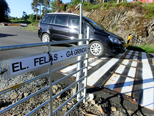

Lite dyrare men säkert säkrare.haavard skrev:
Norrmännen dom kan dom
Kul diskussion här:
http://freak.no/forum/showthread.php?p=1792665
Nu har jag hittat bildernaå bif dem. Tänker göra ett försök med endast en tråd å se hur det blir innan jag går vidare med bygget.
Kanhända jag förivrat mig i mina tankar hur mycket tråden fjädrar upp
Återkommer.

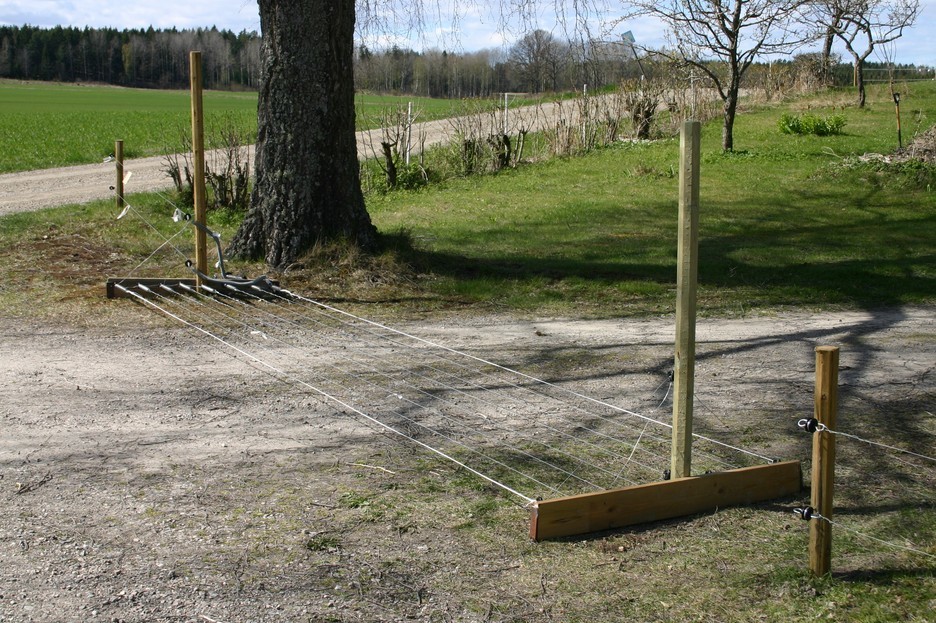

Nu är det färdigt. Drog först bara en tråd å testade. Cyklade över, sedan med bilen.
Mina farhågor var onödiga. Tråden frjädrade upp väldigt lite om man kör sakta.
Så jag satte igång å byggde å nu äre klart.
Bräderna är tryckat 22 x 120. I varje hörn äre vinkeljärn nerslagen i marken för att hålla emot trådspänningen. Skruvad i brädan.
Det roligaste av allt, fjädrarna kommer från en avlagd studsmatta, jag räddade dem på skroten, miljövänlig återvinning. Jämförde dem med de med plasthandtag som säljs bla på Granngården, ungefär samma styrka.
Öppningen till höger i bild skall täppas igen med en gånggrind, självstängande med fjäder å en klinka som låser.
Nu återstår bara en sak, hoppas att vildsvinen förstår att de inte skall hoppa över. å komma in ändå. Tills grinden är klar har jag spänt upp den vanliga spiralfjädern mellan stolparna.
Tack alla ni som tipsat. Nu har flera bilar kört över å det funkar bra.
Håll tummarna att det håller grisarna ute.
