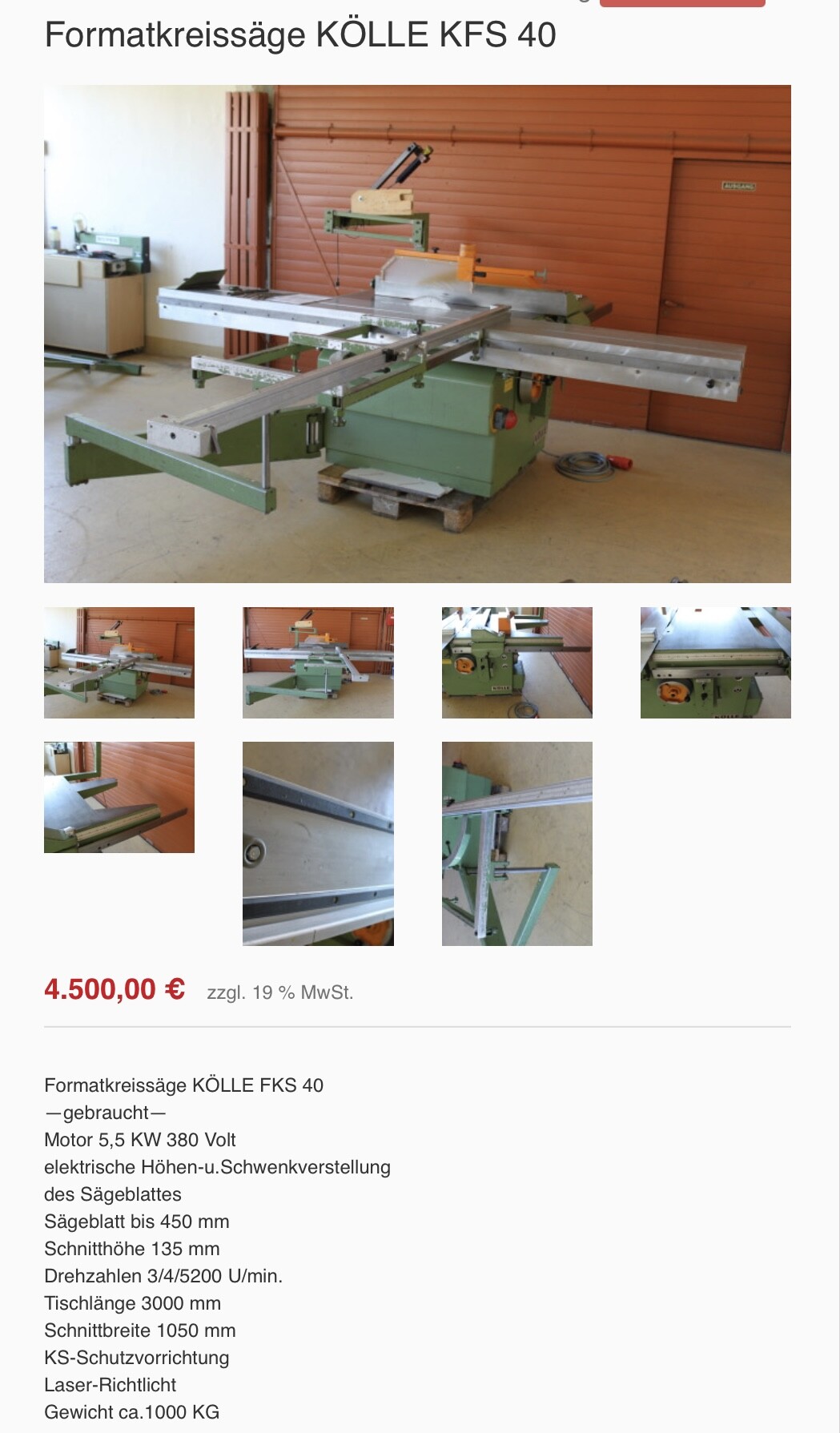

Jag ropade in en justersåg på en klaravikauktion och undrar om någon kan ge en uppskattad vikt.
Sågen är denna https://www.klaravik.se/auktion/produkt/2451817-cirkelsag-stenbergs-kfs-41-med-bordsmatning/
Mitt släp kan ta ca 750kg, kan det gå tro?
Frågan är då om jag monterar bort de "lösa" delarna. Om man kan komma ner i vikt tillräckligt.
Om jag tittar i dessa manualer så väger den 800kg för själva sågen, och 1000kg med alla tillbehör påsatta? Min tyska är ju obefintlig.
Hur mycket jobb kan det vara att plocka av och på allt tro, funderar på om det är värt det, eller hyra ett släp som kan lasta mer.
