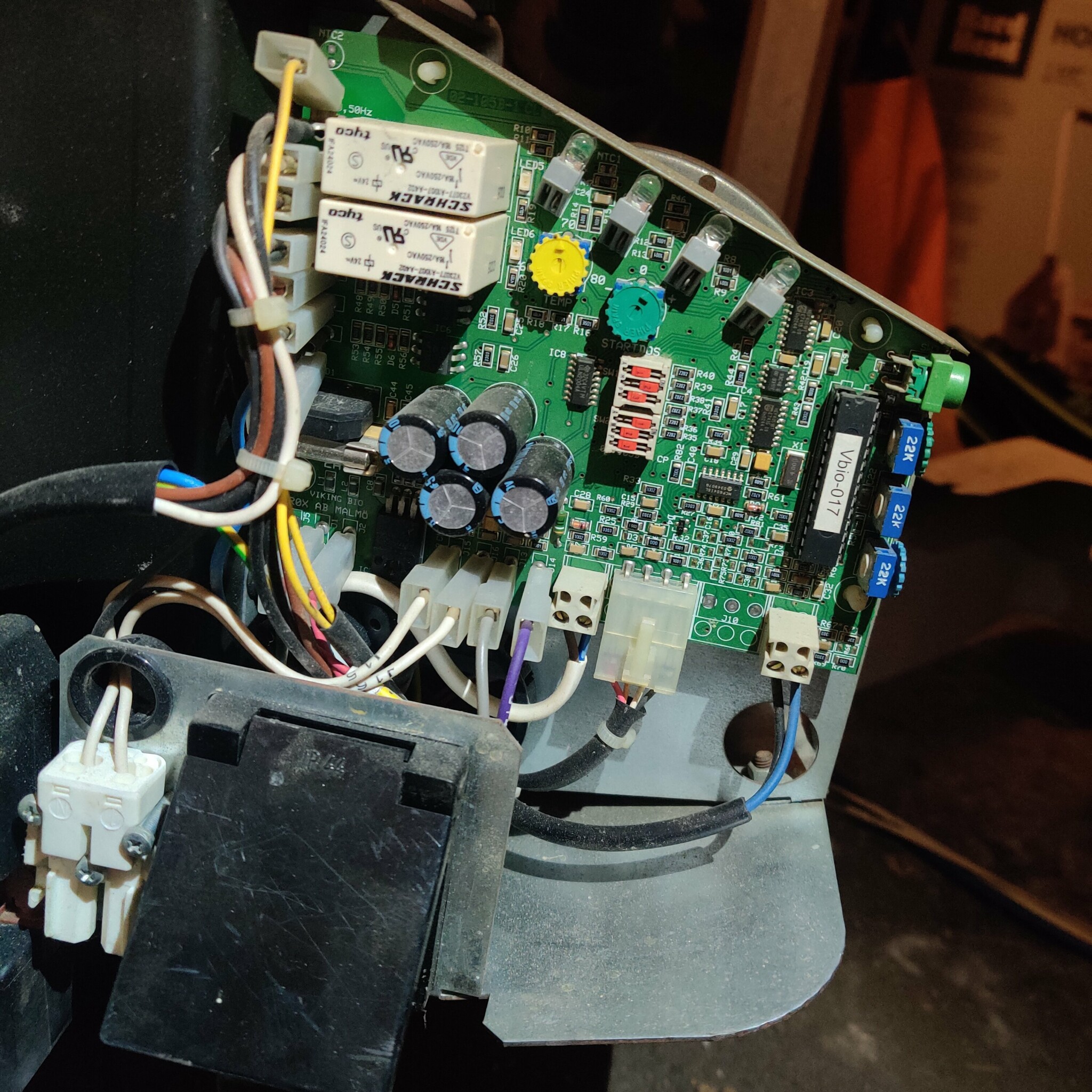

Hej, lite kort bakgrund. Vår brännare har under de senaste veckorna haft problem med misslyckade starter efter några dagars drift. Det samlas svarta brända klumpar i brännkammaren vilket hindrar den från att komma igång igen. Vanligtvis brukar detta lösas genom att städa ur kammaren. Något bökigt men det funkar i brist på tid att felsöka vidare.

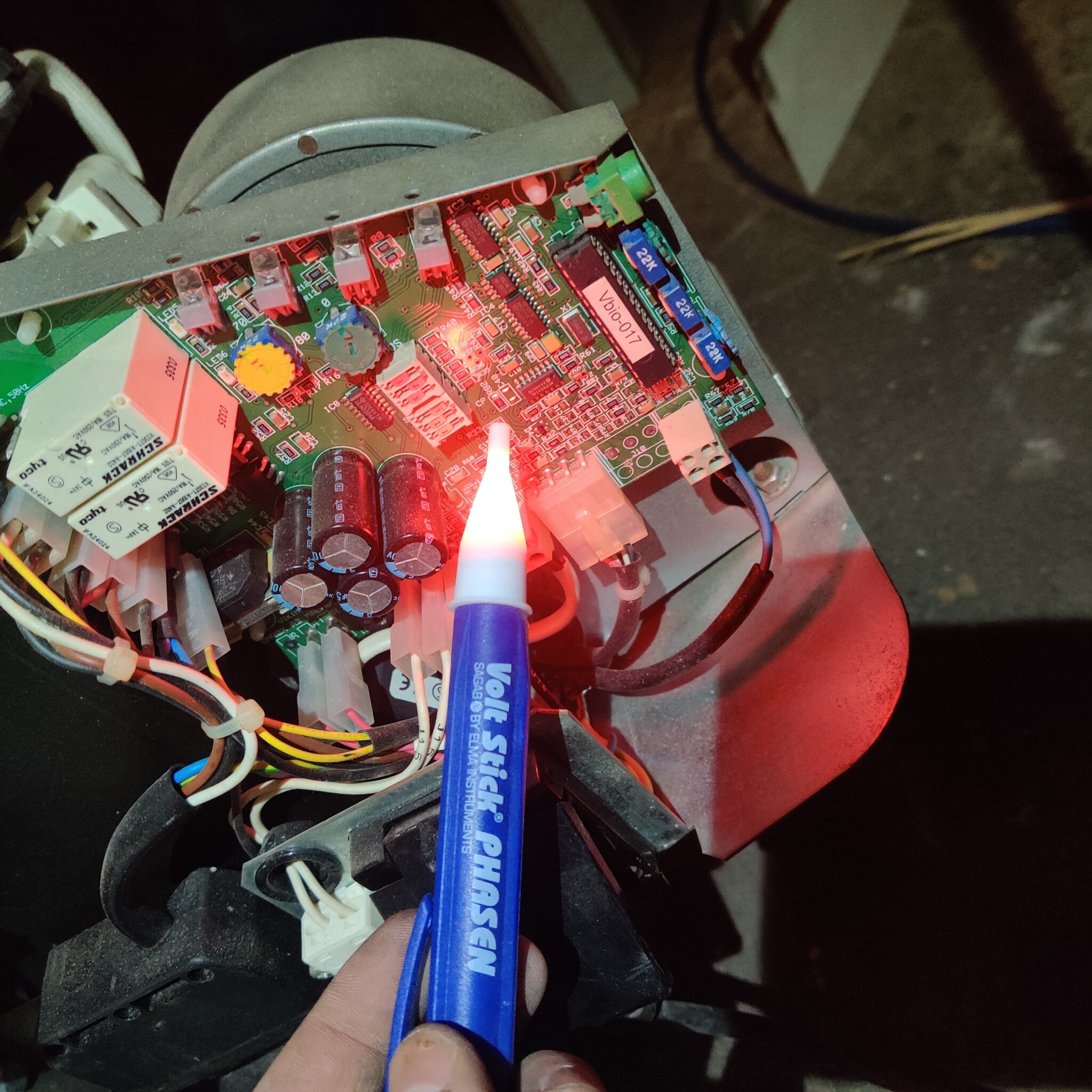

Efter senaste misslyckade starten ikväll har jag städat kammaren och även sotat pannan. Nu startar brännaren inte alls. Pannan kommer igång och kan köra på elpatronen men brännaren startar inte.. Ingen av lamporna lyser upp. Enligt min elpenna så finns det spänning i kretskortet och jag kan inte se något som tydligt gått sönder.. Någon expert som vet vad som går fel? Eller kanske någon kvalificerad gissning?

Jodå, problemet är löst. Det visade sig att kontakten som sitter längst ner till vänster i bild glappade.. Löstes snabbt och enkelt genom att trycka till den ordentligt.GoForIt skrev:
Ibland är man så inställd på att problemet är komplicerat att man missar att kolla den enklaste lösningen...
