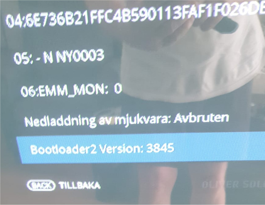

Kanske han lyckats vrida parabolen mot fel satellit? Hur kan man i så fall veta det?
Så här såg det ut i maj när han kollade version:
Bild på en elektronisk skärm som visar firmware info, inklusive "Bootloader2 Version: 3845", med en spegling av en person.
B Bo Berglund skrev:
Vi kollade firmware på boxen innan de stängde ner på den förra satelliten och den var redan den senaste då, så vi trodde det skulle vara OK. Bootloader 2 hade version 3845 och det var visst det som var den senaste.
Men sen fick jag rapport om att parabolteknikern ändå inte lyckades få till mottagningen med den nya satelliten. Jag vet inga detaljer tyvärr, för jag är aldrig på plats, det är min svåger som bor där.
Men antagandet var att det var svagare signal från den nya satelliten....
Bootloader 3845 är för 680, gällande denna box, 5140, ska den heta 69. Så kolla det.
Edit: Eller har han en 680?

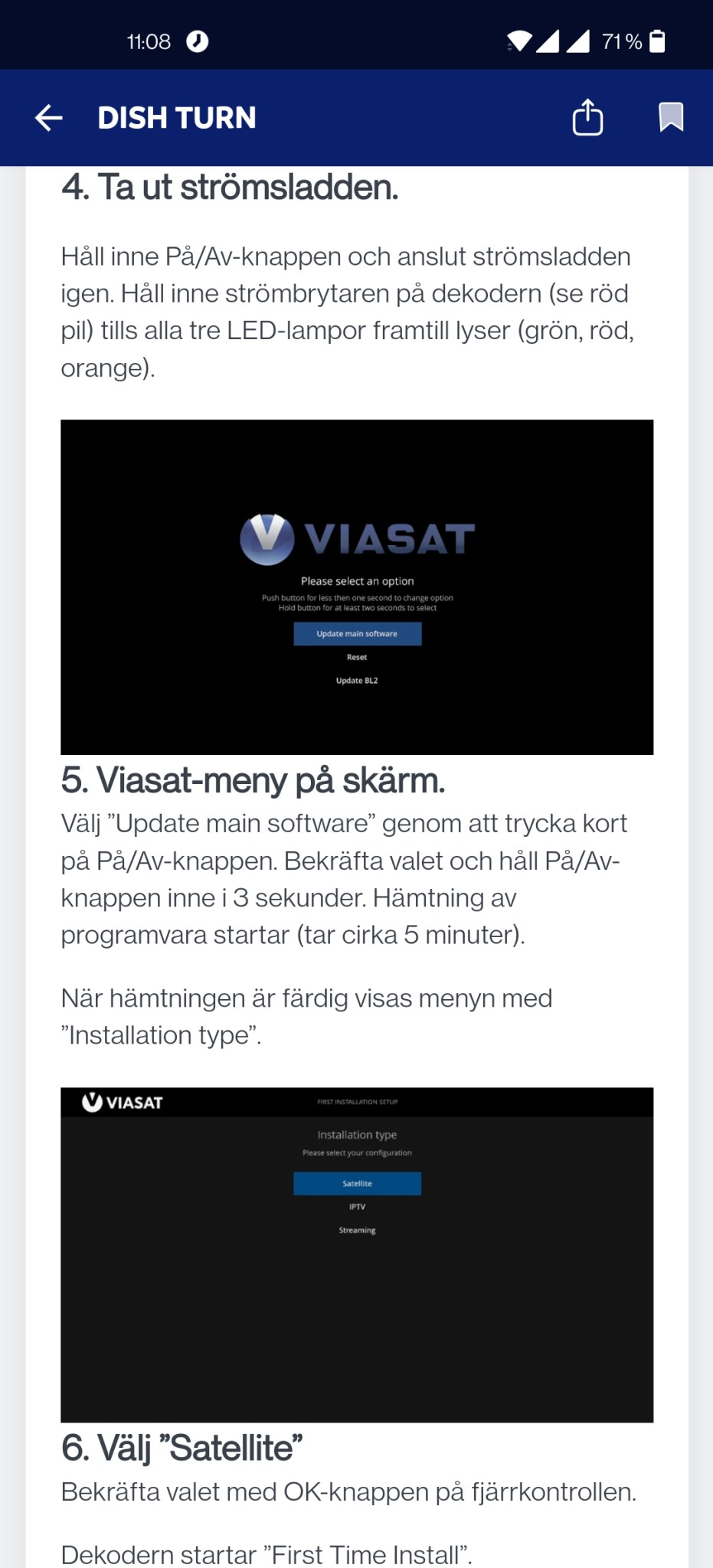

Har han det, med rätt Bootloader, ska parabolen vridas till Thor, sedan uppdateras med ny mjukvara på den satteliten. Det görs honom att bryta strömmen, håll in knappen på boxen, sätt i strömmen, håll in till 3 lampor lyser, släpp då och välj till sist Update Main Software. Efter detta hittar boxen signal.
Skärmdumpar som visar uppdateringsmenyn och installationstypsvalet på en satellitmottagare.

Den ska inte ladda ner via nätverket. Ta ur ev nätverkskabel. Se till att parabolen står på Thor. Utför ovanstående procedur.
Bilden ska blinka rött 4ggr efter att man har startat att uppdatera mjukvaran, då har den fått tag i rätt transponder från satelliten.

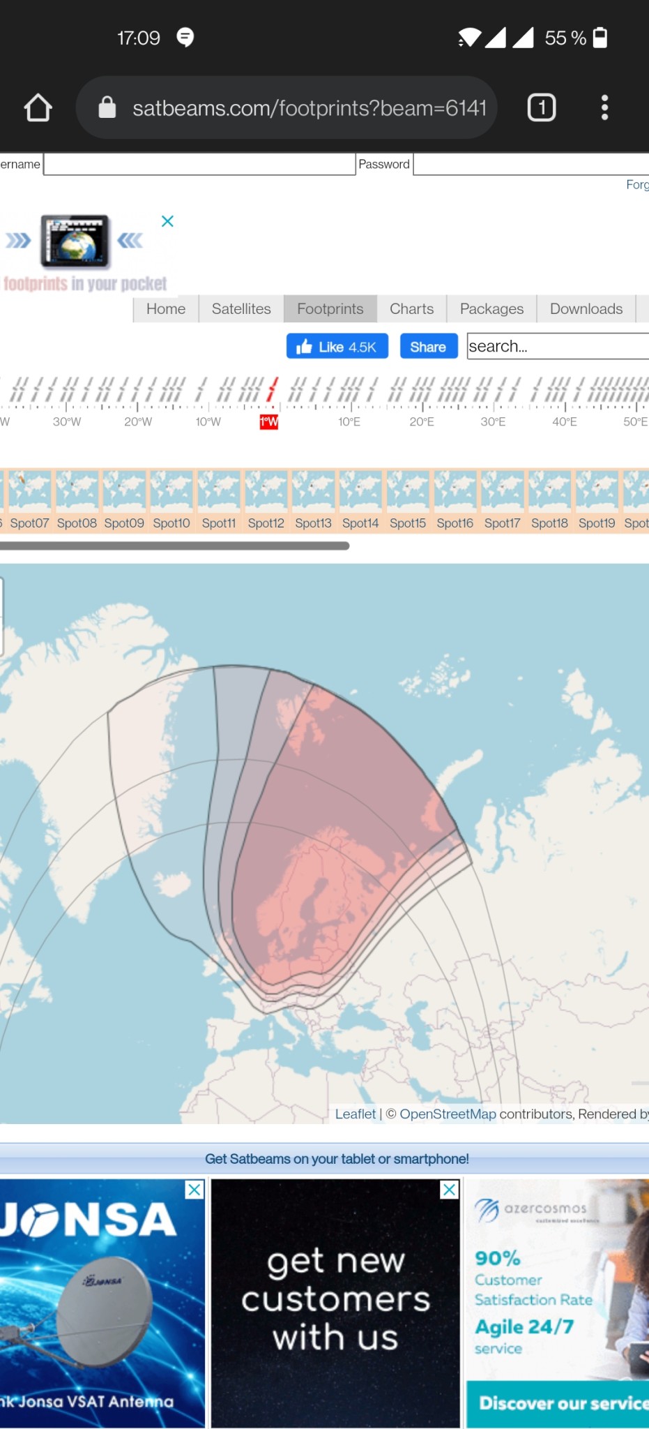

Skulle kunna vara så.
Här footprint för Thor.
Karta som visar satellitens täckningsområde, 'footprint', för Thor över Europa.

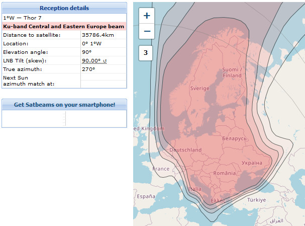

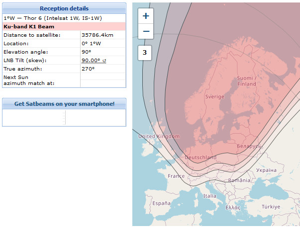

Jag gick in på den URL som syntes i bilden ovan och försökte hitta den gamla satelliten som jag tror hette Sirius.
Det jag fann var fortfarande namngivet Thor men med annan siffra.
Här nedan finns tre olika kartor för Thor-6 resp Thor-7 och Thor-5.
Vilken gäller för den som Viasat använder?
Thor-6:
Karta som visar Thor-6:s Ku-band K1-strålningstäckning över Europa, med mottagningsdetaljer.
Thor-7:
Karta över Thor-7 satellitens Ku-band Centrala och Östra Europa täckning med mottagningsdetaljer.

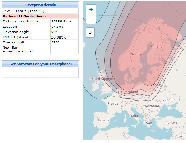

Hittade också Thor-5:
Karta som visar täckningsområdet för satelliten Thor-5 med fokus på norra Europa, inklusive uppgifter om elevation och azimuth.
Om de använder Thor7 så är det ju OK i Rumänien, men om det är Thor-6 eller Thor-5 så finns knappast täckning där....

Jag har försökt att tolka på den sidan var Allente sänder de svenska kanalerna och som jag kan se det så är det på Thor-5, är det korrekt? Och Thor-5 ser ju ut att bara täcka Skandinavien...
Eller menar du att Allente finns överallt?
I så fall skulle ju Thor-7 funka eftersom den har bra täckning också i Rumänien...

O oskar122 skrev:
var det i rumänien så är det väl 0.8 väst som gäller Thor 5&6
Ja, det är vad jag har antagit också och då är ju täckningen i princip noll därnere medan Allente sänder sina kanaler över "beam" Thor-5 mot Skandinavien....
Får säga upp abonnemanget hos Allente då...
