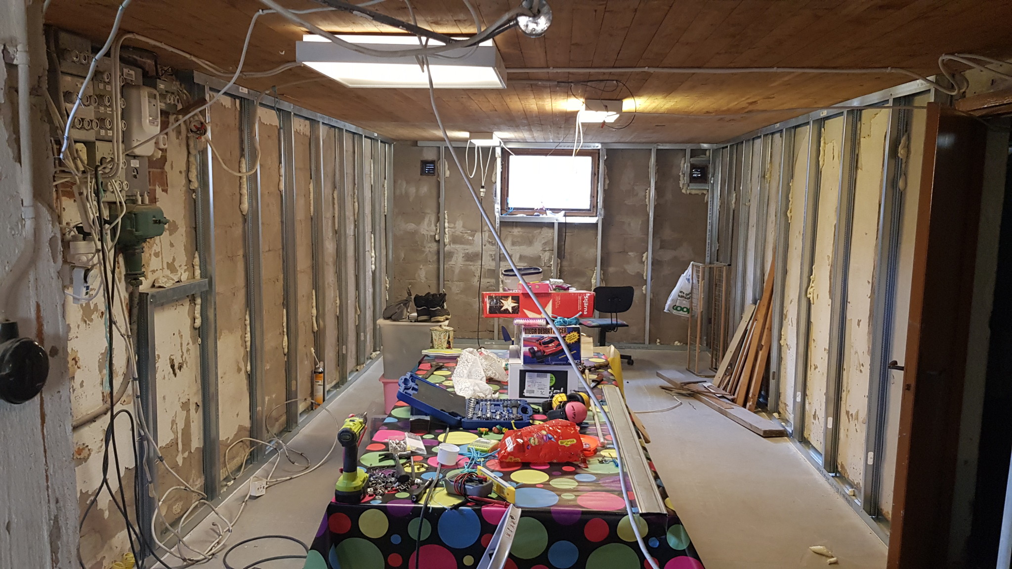

Jag har reglerat ganska klart i rumsdelen förutom väggen som ska byggas mot badrum/tvättstuga:
Rumsdel under renovering med synliga stolpar, kablar, och verktyg på ett dukbeklätt bord.
I morgon kommer en elfirma.
misterhenke och 1 till
Elfirman kom och gick. Sen fick de komma tillbaka ett par dagar senare, för tydligen hade de gjort så cirkulatuonspumpens el försvann varpå det blev lite kallt i huset.
De hann inte flytta all el i taket till under plattan, men iaf få upp dosor så att jag skulle kunna börja sätta skivor och slang för spottar i taket i rumsdelen.
I taket på gamla tvättstugan sitter eternitskivor som jag tänker plocka ner. Håller på med att fundera på/skaffa grejer för det. Sedan måste jag regla väggen mellan rummen för att rörmokaren sen ska kunna ändra vattnets dragning från vattenmätaren så att den nya dragningen ligger mestadels i den nya väggen mellan rummen.

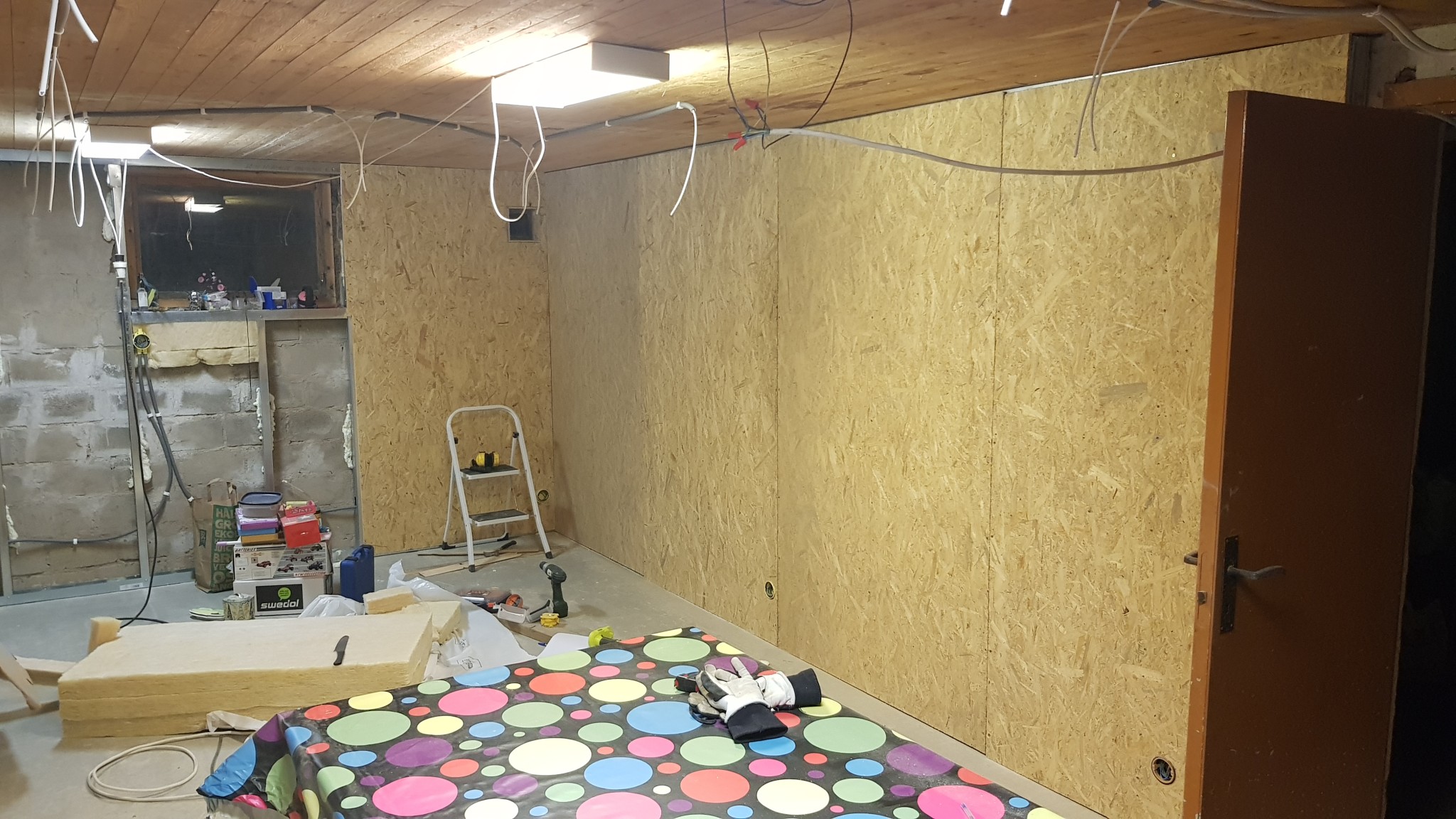

Jag har börjat sätta upp osb-skivor:
Renoveringsarbete med OSB-skivor installerade på väggar och elektriska installationer synliga i taket.
Jag började med de som jag lade över hålen i golvet när det var halvt bilat. Det är därför den i hörnet är så skitig.

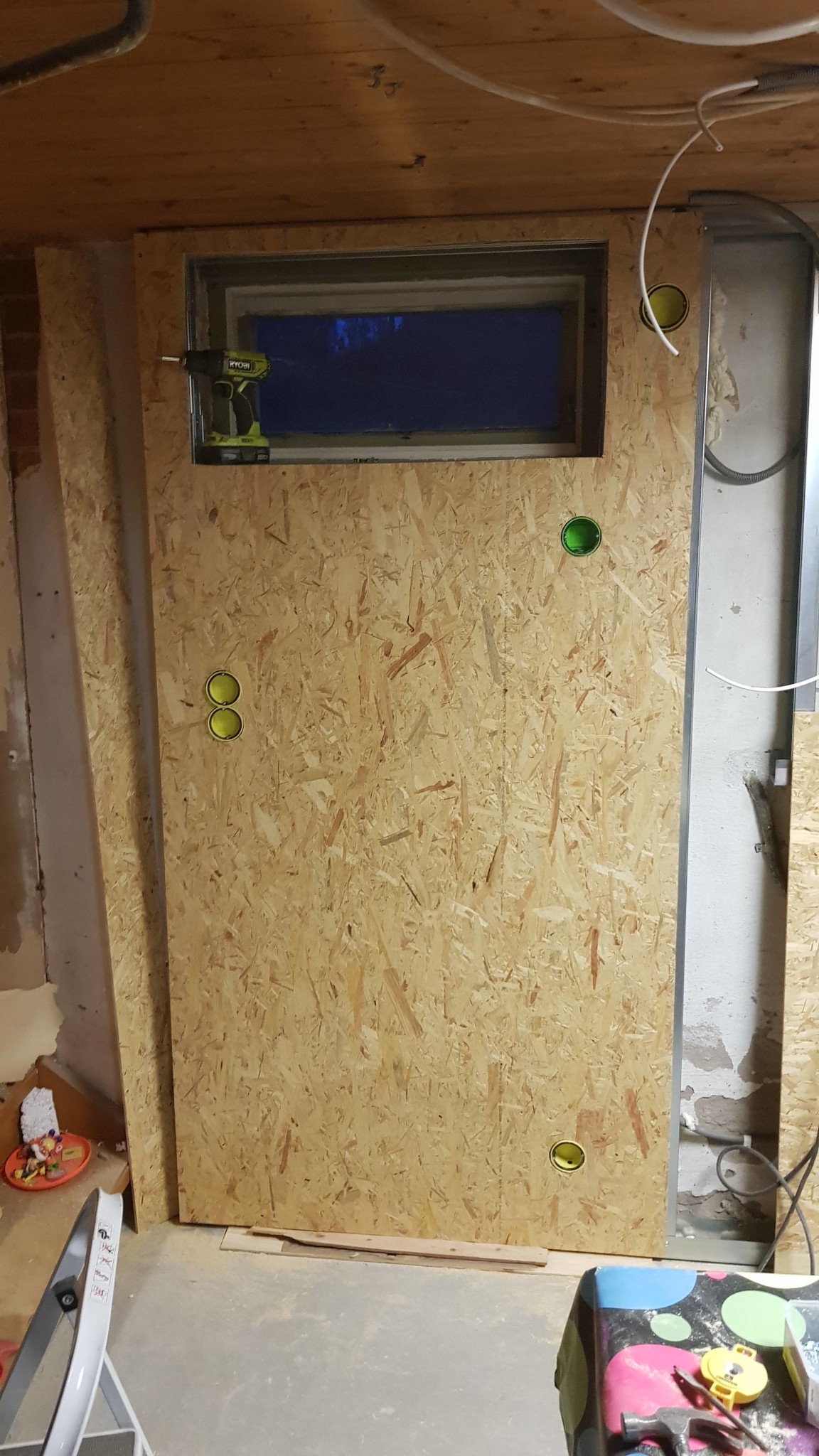

Den kanske besvärligaste fixade jag igår kväll, med hål för fönster och fem dosor plus bara dryga metern bred:
OSB-vägg med utskurna hål för fönster och elektriska dosor under installation i ett renoveringsprojekt.
Det är några skivor kvar att sätta, och de två senaste jag sågat till har jag inte skruvat upp, för jag väntar på isolering. Jag isolerar över marknivå plus 20 cm ca.
Jag hade en halv bal isolering i garaget som jag började med, men den är slut nu. Den nya jag köpte är så tunn. Tar det lång tid innan den expanderat efter man släppt ut den ut förpackningen?

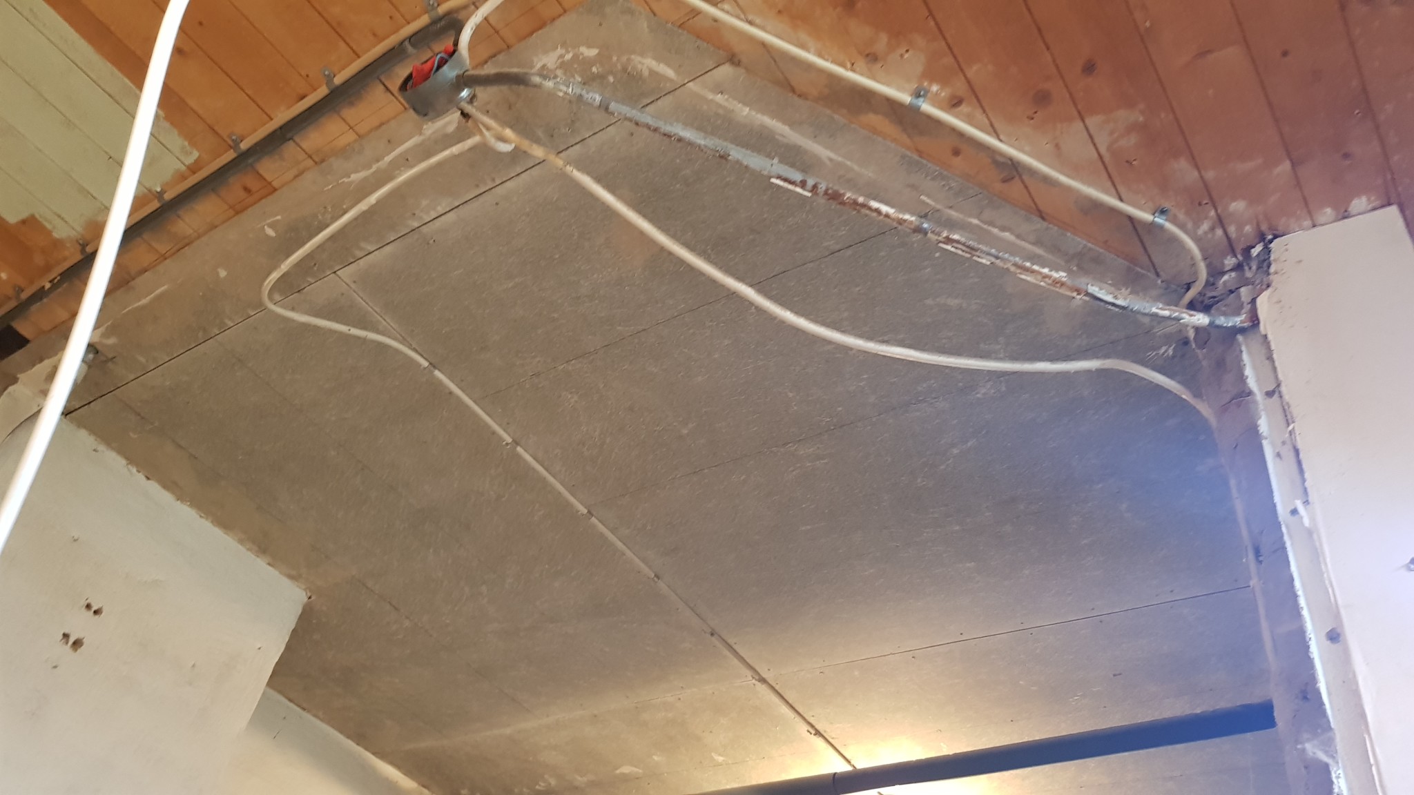

Stora eternitskivor i taket:
Om du använder en hovtång för spiken + en skivlyft (om du inte har medhjälpare) så brukar det gå bra att få ner dessa hela eller iaf med minimalt trasiga skivor.
Jo, stora skivor, men spikarna ser svåra ut att få tag på.
Del av taket ifråga:
Takinteriör med stora skivor och synliga kablar, spikarna ej synliga.
Vilket ofog att sätta sån skit i taket... :/
Det var väl som brandsäkring och säkert mkt bra ur den synvinkeln. Det farliga med asbest fattade man väl först senare. De hade ett bykkärl som de värmde genom att elda koks tror jag, därav brandfaran.

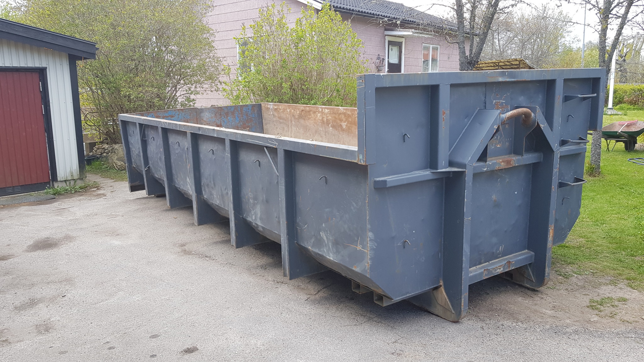

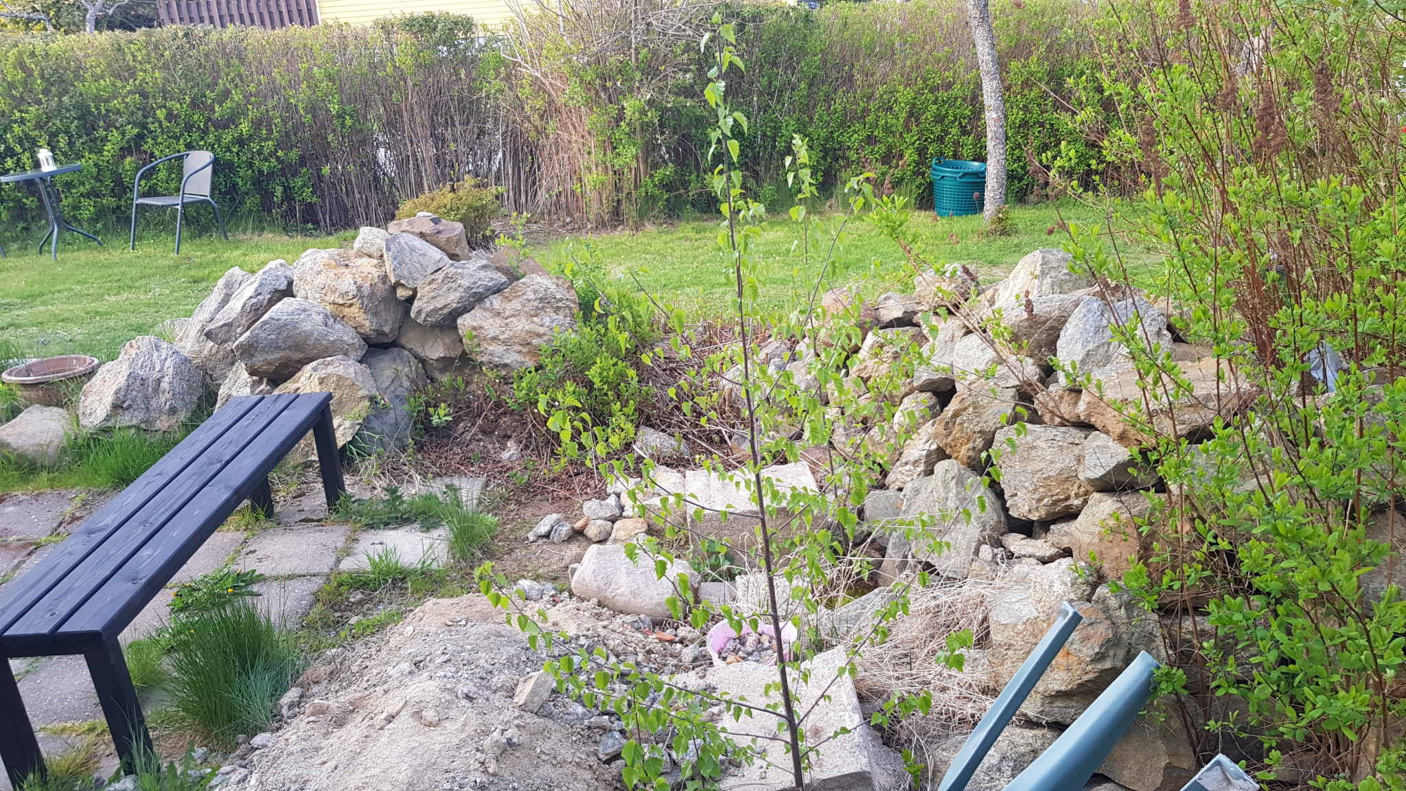

Om jag nu inte hade tillräckligt att göra innan så råkade jag beställa hem ett flak för all sten vi samlat på oss efter dränering och källarutgrävning igår:
Tom blå container för byggavfall på en grusuppfart med en skottkärra i bakgrunden.

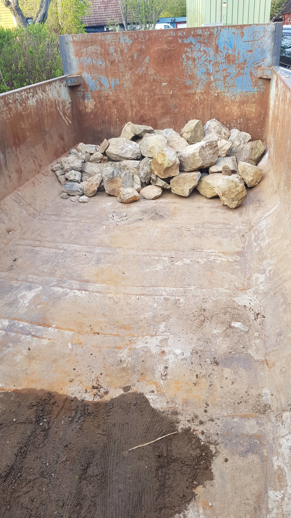

Lastade på lite grann igår kväll:
Stenar samlade i en hörna av en rostig metallflak efter dränering och utgrävning.
Men har mkt mer att lasta:

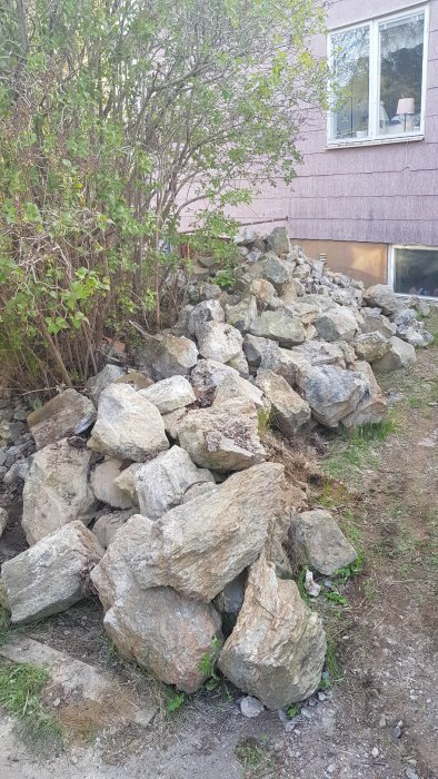

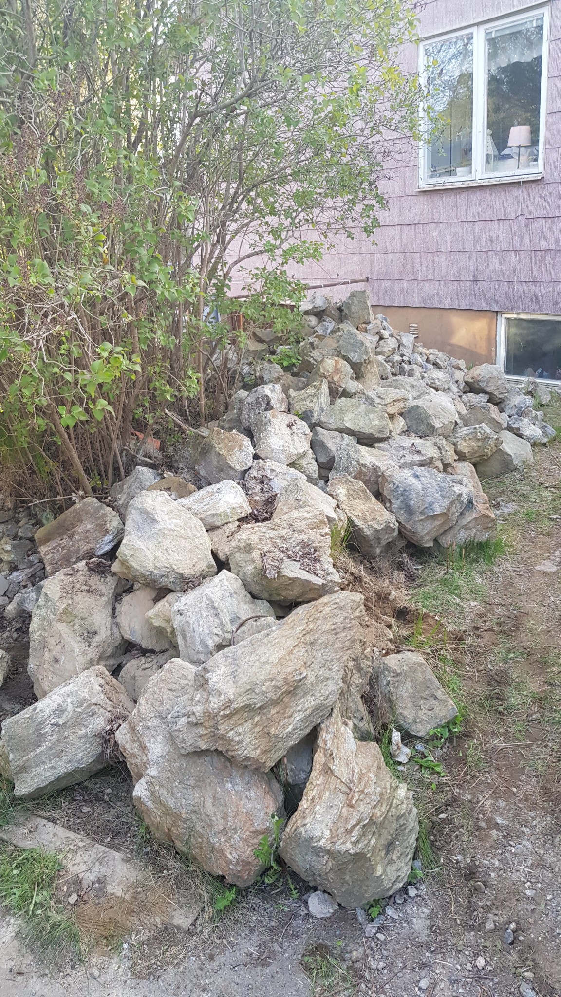

Stor hög med stenar vid husvägg samlade för bortforsling efter dränering och grävning.
En trädgård med en hög oorganiserad sten samlat efter en utgrävning, nära en bänk och gröna buskar.
Bland annat.

Får man fråga vad du får betala för ett flak och hur länge du kan ha det?
Funderar på om jag ska ha hem två flak och lasta direkt i dessa, eller om jag ska tippa schakten från källaren på marken och sedan bara be någon hämta det...
De tog ingen hyra utan bara betalt för fram och tillbakakörning plus eventuell tippavgift sa han jag pratade med. Cirka 2k sa han att det skulle kosta. Kring hur länge jag får ha det så han: Det är ingen panik, vi har andra flak. Men det kan säkert variera i olika delar av landet. Jag sa att jag nog behöver fram till början av nästa vecka om jag ska hinna lasta.

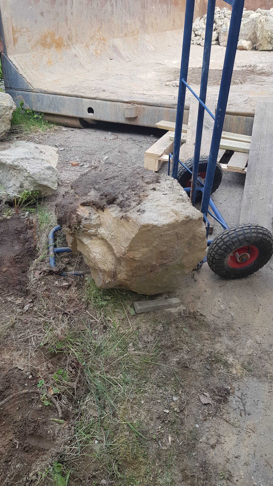

Appendix och 2 till
Den här är oumbärlig för de lite större stenarna: Blå stenbärare med stora hjul tar sig an en tung sten på ett bygge.

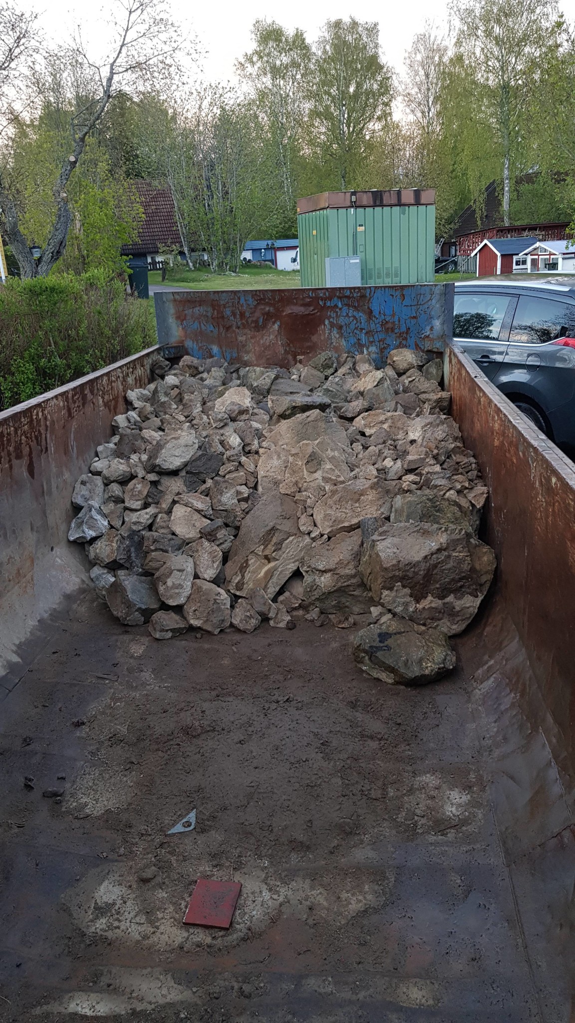

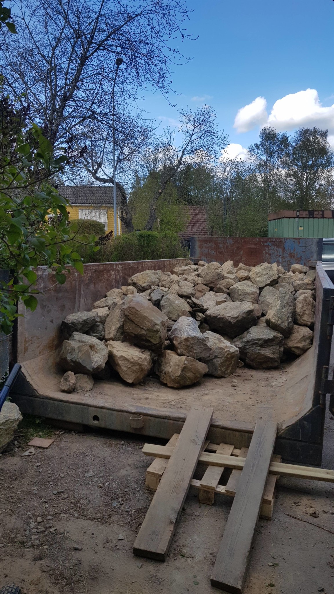

Flaket efter dagens insatser:
Lastflak fullt med stora stenar, träplankor framför och träd i bakgrunden.
Härryda2015 och 2 till
Kommer lastbilen att få upp den där på flaket? Den ser tung ut :oops:
Workingclasshero
Det har jag dålig koll på. Tänker att de borde sagt något om det inte var så. Jag har ju bett om ett flak som jag kunde lägga en massa sten på, men det här är kanske ovanligt mkt sten för en vanlig villaträdgård. Om någon vet får ni väldigt gärna informera mig om hur det är med detta innan jag kastar ännu mera imorgon.
Det där ser väldigt tungt ut.....
