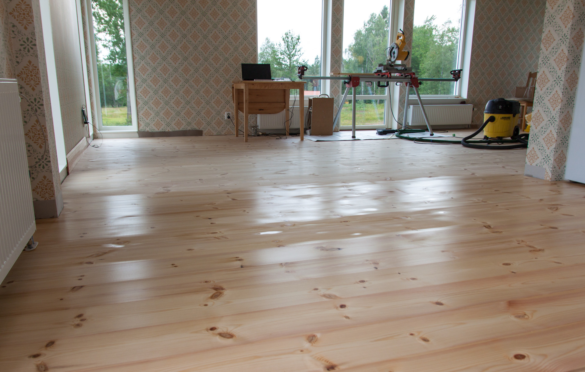

Man blir lite trött i knäna av att lägga golv, men det är härligt att se det växa fram!
Jätte fint golv!
Gillar även skarpt tapeten som ni har valt! Jag funderade själv på samma tapet ett tag till vårt befintliga hus som är inrett i "gammal" stil 😊.
Provat att såpaskura golvet i köket så att vi kan våga sitta och äta där... väldigt odramatiskt att såpaskura!
Det är en annan yta på golvet efteråt men räcker verkligen detta? Skall skura några gånger till!

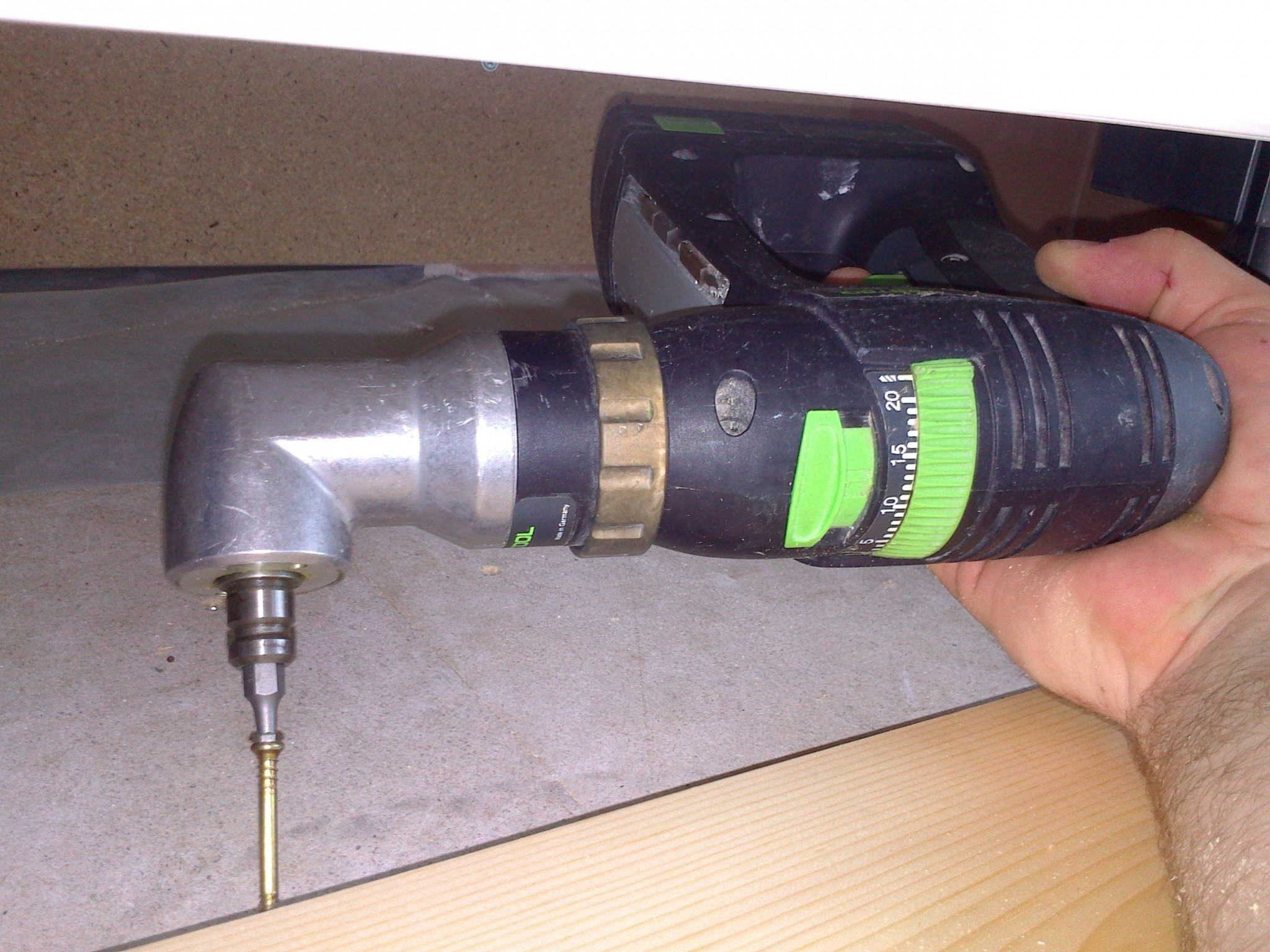

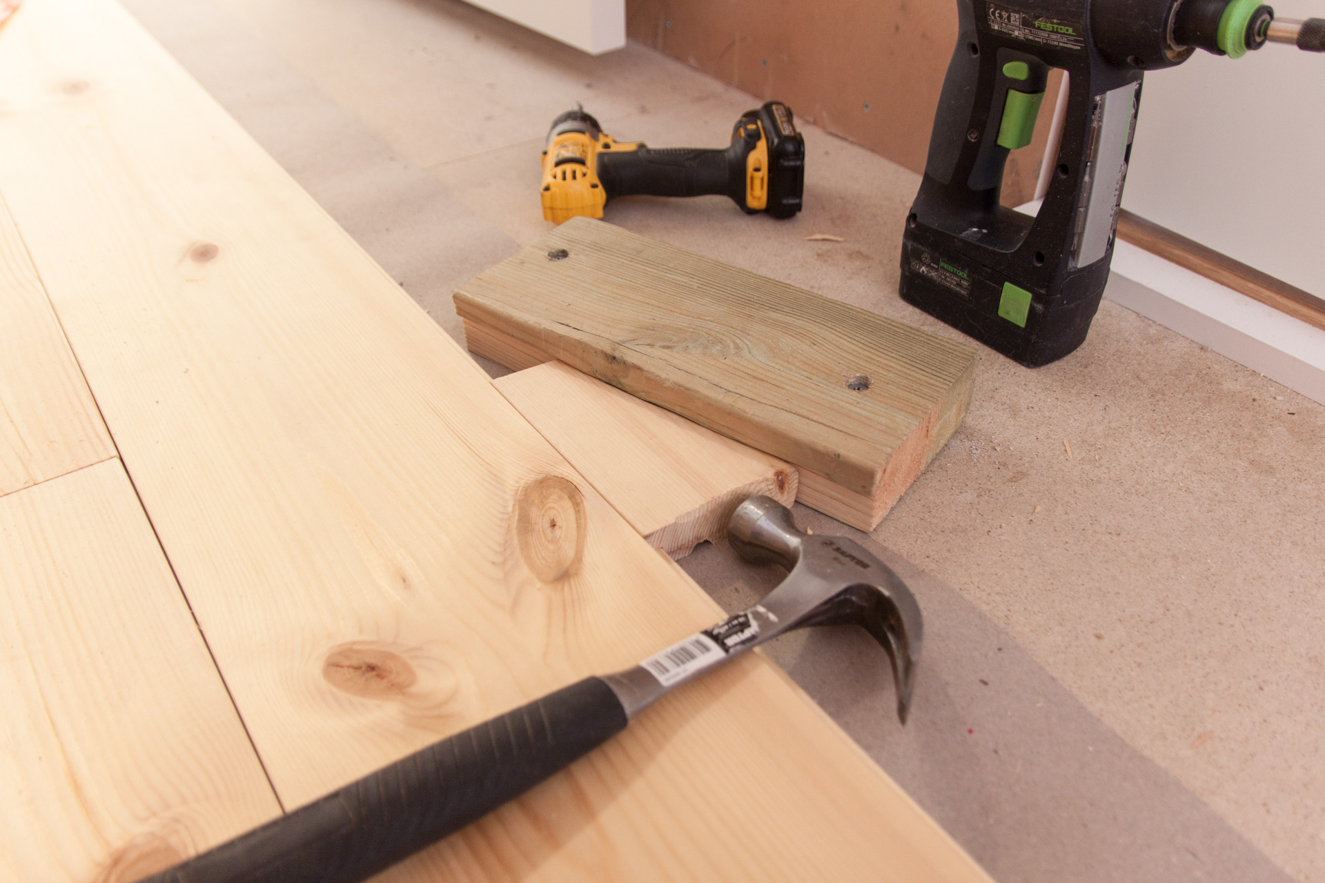

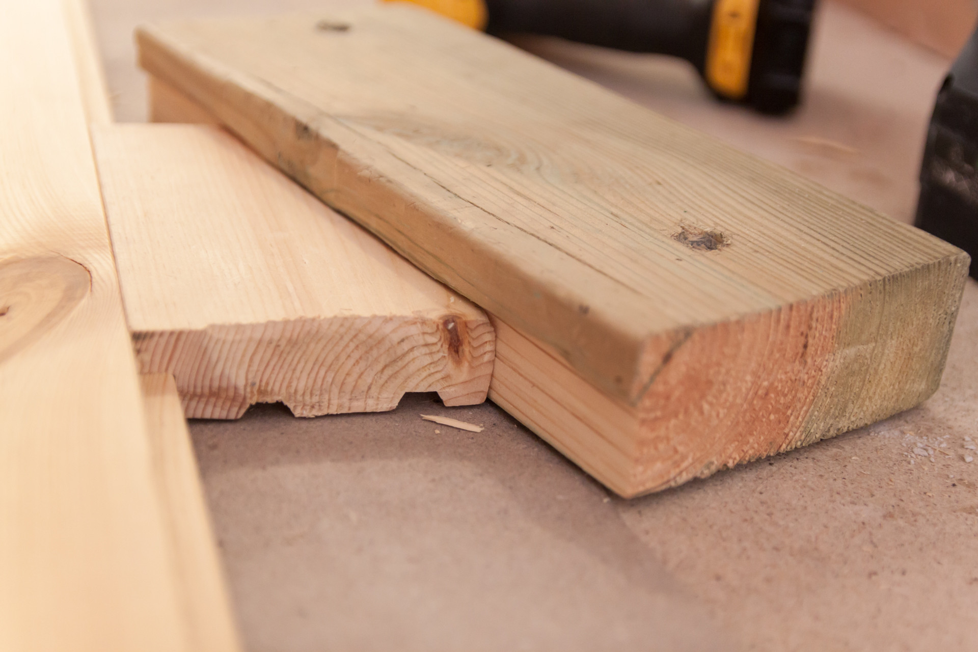

När man behöver tvinga in golvtiljan lite kom jag fram till att detta fungerar utmärkt och betydligt enklare än att skruva dit ett mothåll och bända med kofot.
ChristinaH
Gött att ha lite specialverktyg när det är klurigt att komma åt!

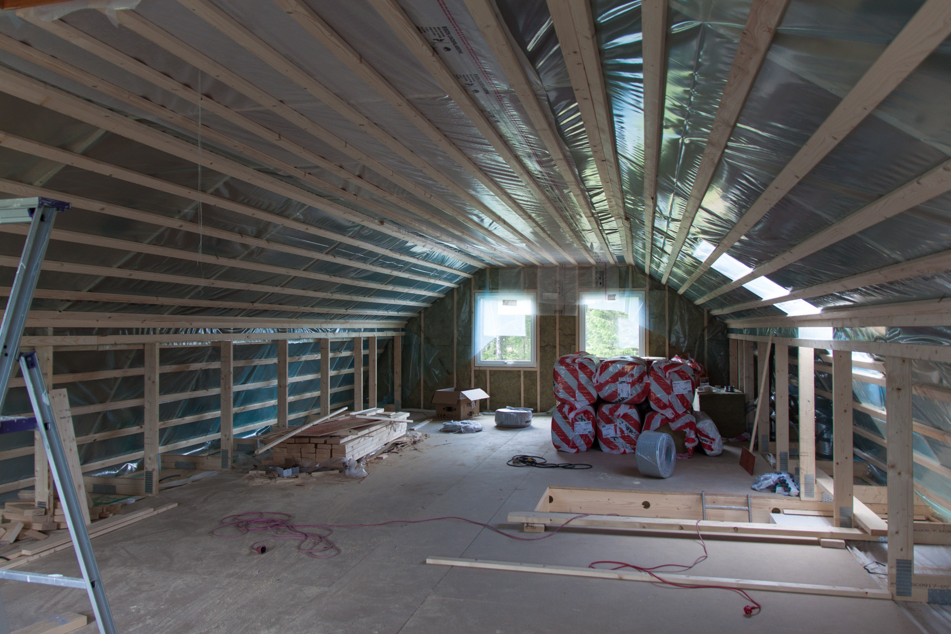

Det har varit mycket arbete och jag är inte ännu klar på övervåningen, två rum är klara och inflyttade. Efter att min extra långa semester var över så tar vardagen mycket tid. Men vi har valt att ta det lite lugnt och inte bygga ihjäl oss.
Angående övervåningen så tog jag in snickare som byggde på takstolarna, plastade och glesade vilket var väldigt skönt att slippa göra. Arbetskostnad och material för detta var ca 75000 kr
Sedan valde jag att sprutisolera med cellulosa vilket gick på knappt två timmar... och det blev väldigt bra! Kostnad ca 25000 kr
Rörläggare drog elementrör och monterade element för en kostnad på 23000 kr för arbete och material. (lite dyrt kan jag nog tycka i efterhand)
Sedan material för golv, tak och väggar har jag inte riktigt räknat ihop ännu men ca 65000 kr
Just det, jag valde att skruvlimma 220 reglar istället för 175 på takstolarna för att få mer än 30cm isolering i taket på tunnaste stället.

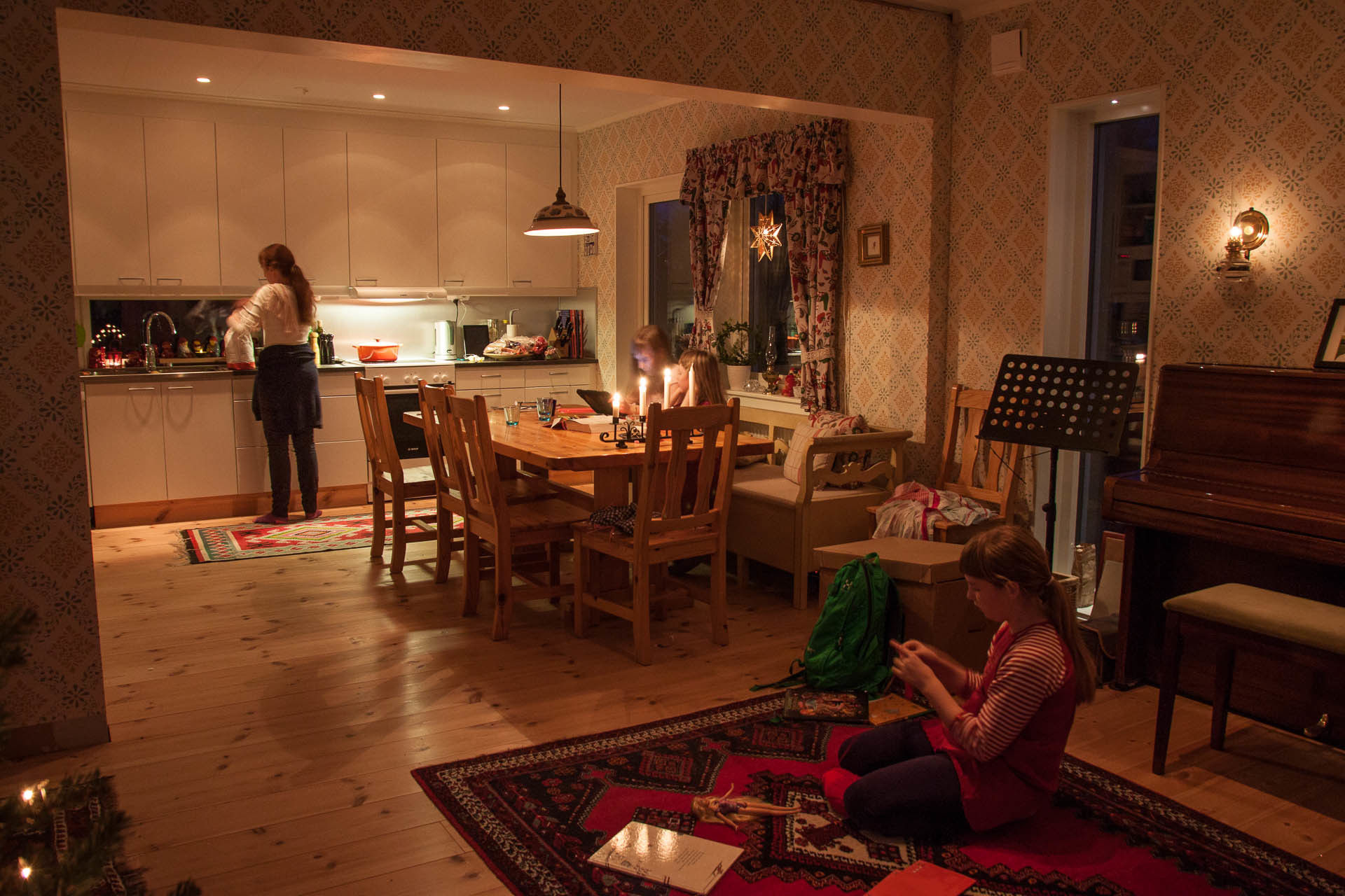

Bild tagen på julafton...
Vi har valt att inte ha något sovrum på bottenvåningen utan har ett stort vardagsrum/kök och sedan tagit upp en dörr in till det stora sovrummet som blivit TV/musik-rum.

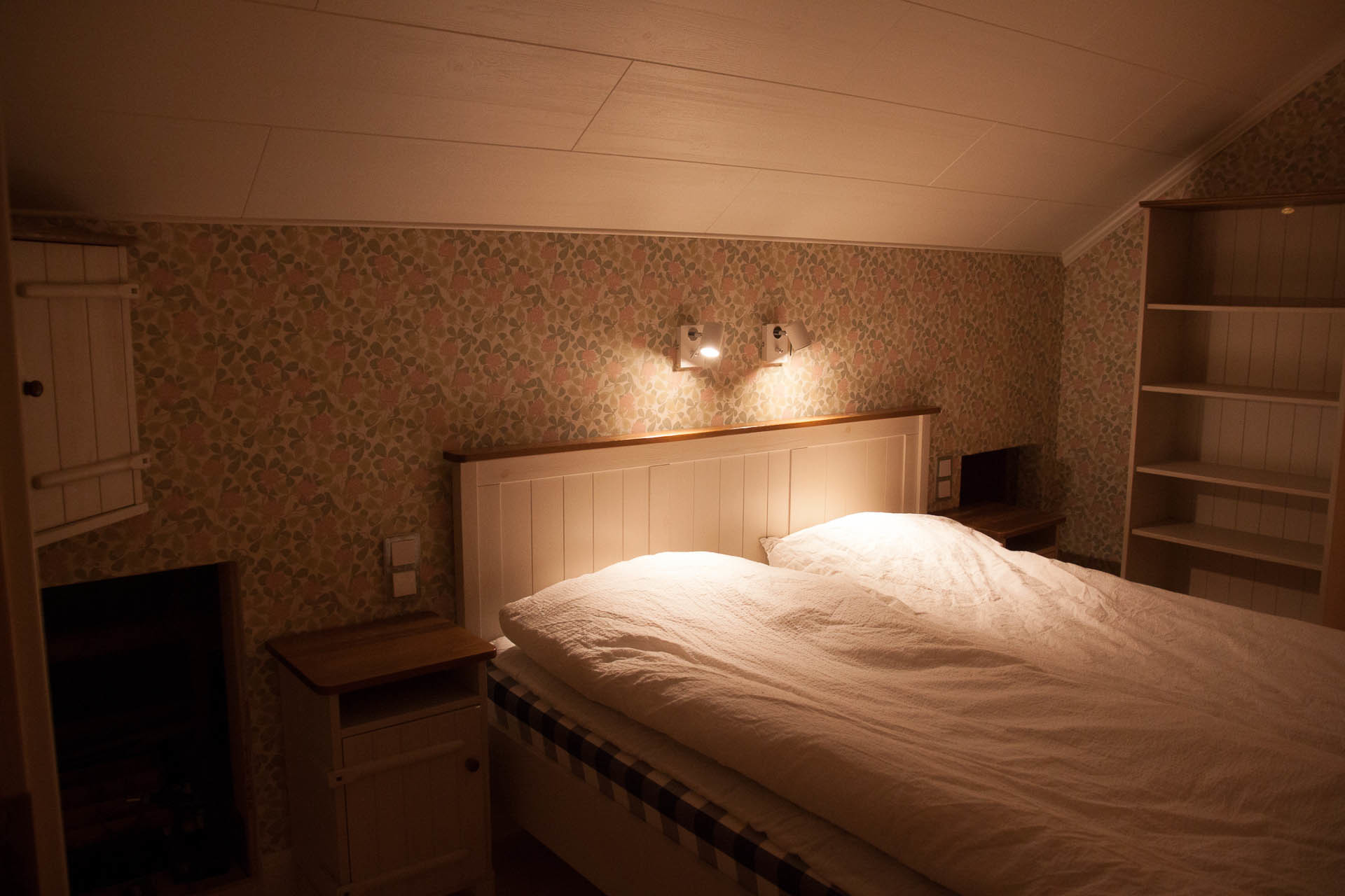

Ett av sovrummen på andra plan (vårt)
Dörrarna in till krypvind (innanför stödbensvägg) är inte gjorda ännu.
