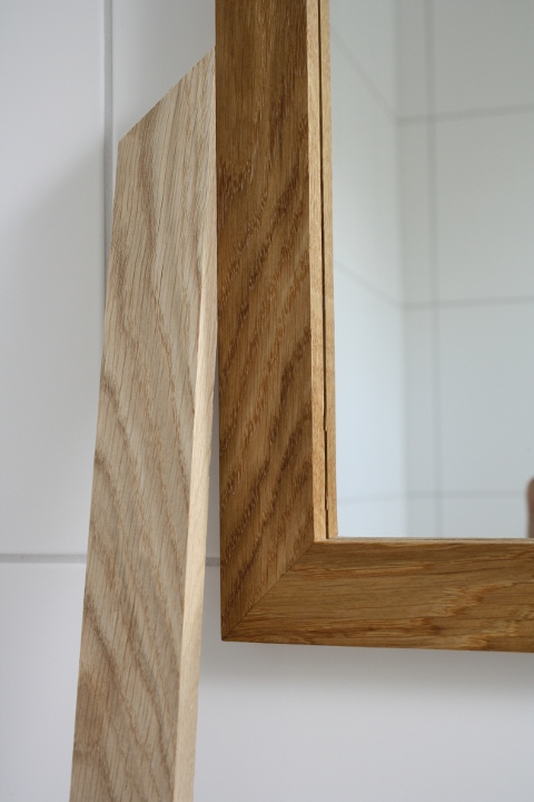

Ja, det har jag faktiskt. Jag testade oljan på en egentillverkad enkel ram till en badrumsspegel byggd i ek från Glimåkra. Jag är nöjd med resultatet så till vida att den oljade finishen är bra. Jag saknade dock pigmentering då jag tyckte att resultatet blev en aningens ljusare än önskat. Skulle kunna se om jag kan fixa en bild i morgon när det är dagsljus i badrummet.

Aha, jag trodde att du hade köpt en olja med pigment i. Men det är intressant att höra vad du tycker ändå. Om du bemödar dig med att ta ett foto så lägg gärna en bit obehandlad Glimåkra-ek bredvid så att man (förhoppningsvis) kan se skillnaden.
När det gäller Osmos hårdvaxolja så får man också ett "ljust" resultat. De flesta andra oljor gör träet mörkare än Osmon. En säljare skulle förmodligen sagt att den bevarar träets naturliga egenskaper eller något i den stilen...
Enkelt och stilrent - I like!phl skrev:
Osmon ger ett avsevärt ljusare resultat. Svårt att beskriva, men om jag försöker ändå... säg att det obehandlade virket får en nolla i "förmörkningsfaktor" och spegelramen behandlad med Timberex får en tia, då skulle jag tippa på att Osmon resulterar i ungefär en trea. Jag kan försöka ta ett foto om intresse finns.

Har satt all min tillit till lim, inga dolda halvt-i-halvt eller annat tjafs
Gerade bitarna i 45 grader, fräste in 4mm spår för kex med handöverfräsen och limmade allt med avklippta kex. Avklippta då de annars inte hade fått plats. Får hoppas det håller, är inte helt hundra men belastningen är ju liten.
