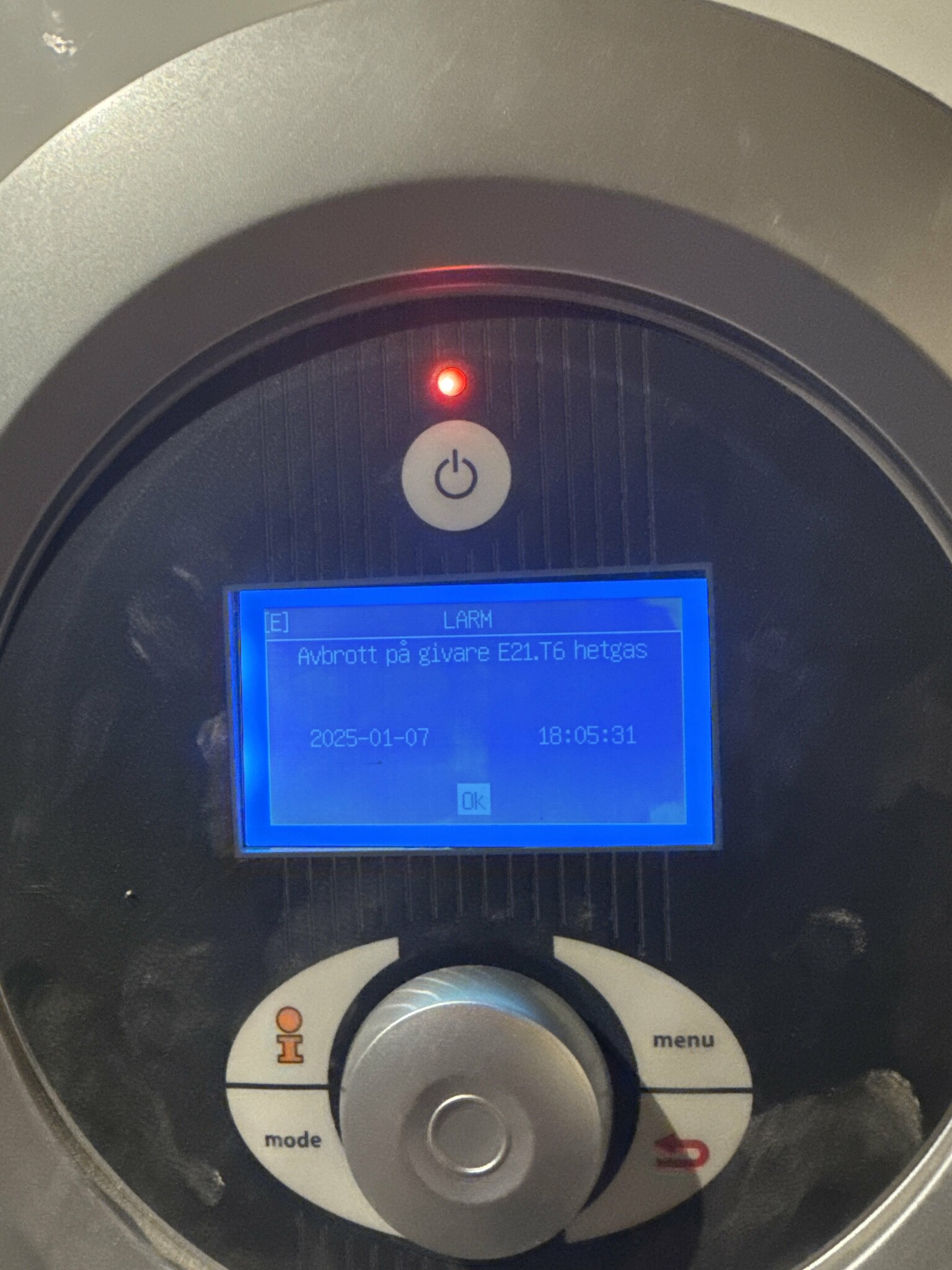

Inget ovanligt att en sådan ger sig, avbrott kan vara i den eller någon tamp lös på en anslutning på kortet, den sitter på det varma röret från kompressorn, bara köpa ny och byta.
Tack för ditt svar. går det bra om du kan hjälpa mig att hitta kompressorn vart sitter den och vad är det jag ska köpa o byta
