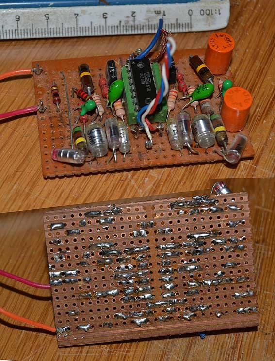

Weroboard finns (fanns?) och består av ett enkelsidigt mönsterkort med ledningsbanor och oftast med hål borrade på raster 2.54 mm. Används främst för prototypbyggen eller mycket enkla kretslösningar. Med hjälp av byglingar och kapningar av ledningsmönstret och komponenter avsedda för hålmontering kan man löda ihop den krets man önskar.
Veroboard är ett varumärke tillhörigt Vero Precision Engineering Ltd . Tillverkningen började 1960 och det finns fortfarande kvar i handeln.
Komponenter och kablar löds fast på kopparremsorna. Avbrott i kopparn görs enklast med ett borr c:a 3 mm. Se vidare inlägg #4

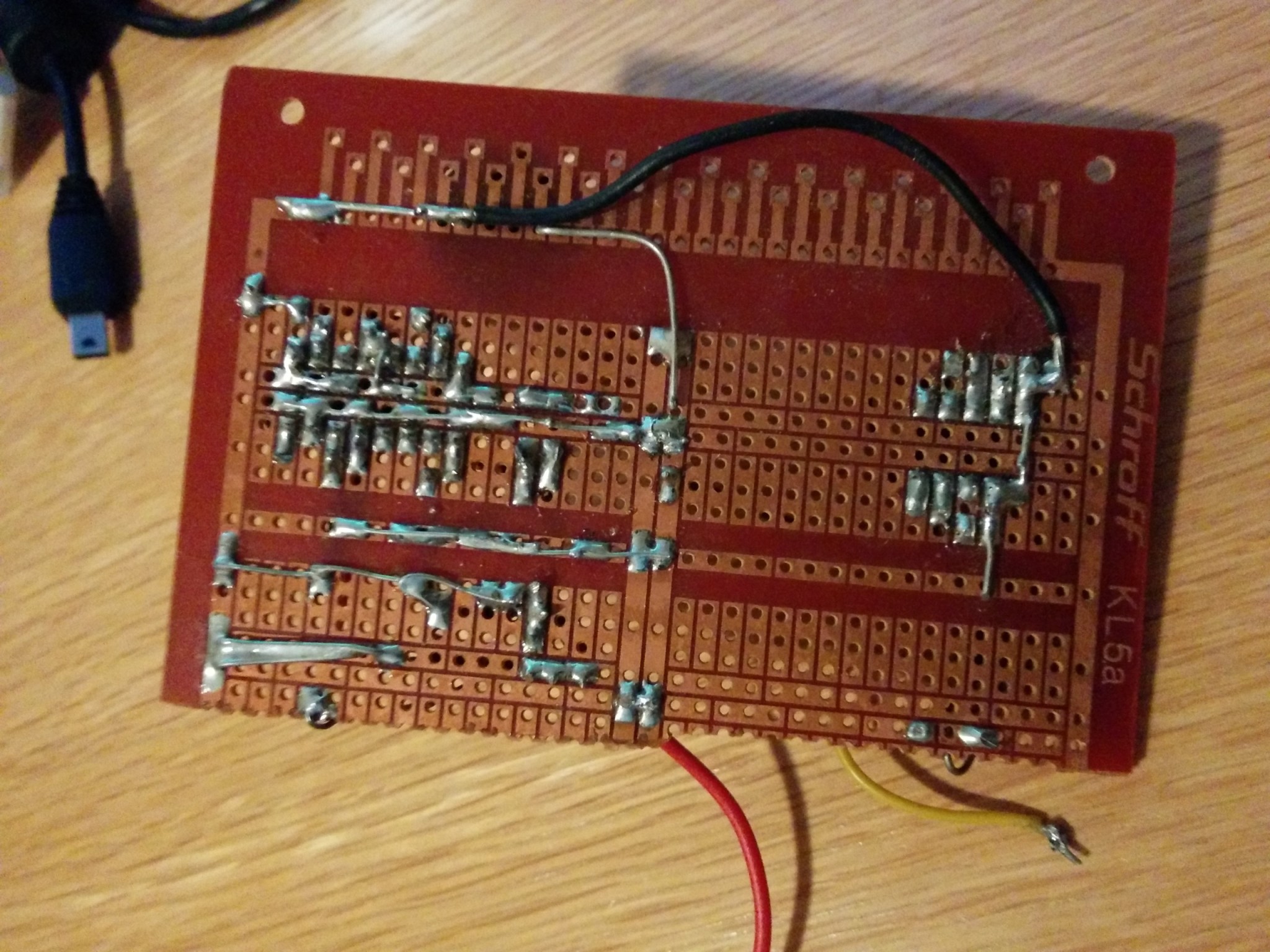

Lite exempel på motsvarande teknik från Schroff :

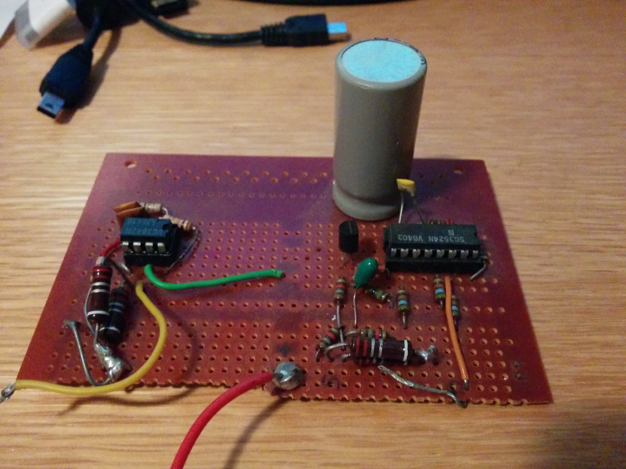

Ett annat exempel, RIAA-förstärkare från 1970-talet. Sladdarna anslutna via lödstift.

Var man köper komponter vet jag.Jag vill veta hur man byglar,och med.
Och man lödar på kortet.Hur långt ett snöre är tramsigt uttal.
Man byglar med isolerad eller oisolerad enkel eller flerledare kopparkabel. Kopparbanor för lödningar finns normalt bara på ena sidan. Att köpa lämpliga komponenter kan faktiskt vara det svåraste, eftersom många komponenter idag inte finns för hålmontage och inte med den delningen mellan anslutningarna.
Exempel på byglingar, både med blank och med isolerad tråd, finns i bilderna ovan.
