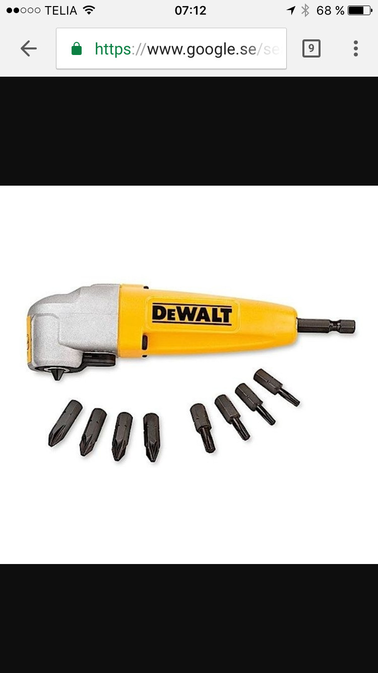

  • DeWalt skruvmejsel med utbytbara bitssatser på en vit bakgrund.

Det finns olika typer av fjäderförlängare som är lite böjliga, dock generellt för klena för att överföra stora moment. Sen finns det vinkel- och excenteradaptrar till en del skruvdragare som man fäster på maskinen. Se tex här: https://www.festool.se/produkter/batteriprodukter/skruvdragare/574739---c-18-li-5,2-set
Åtminstone vinkelbitshållare finns också "lös" för användning med vilken maskin som helst, tex en sån här: https://www.jula.se/catalog/verktyg...-och-bitshallare/vinkelchuck-for-bits-189041/

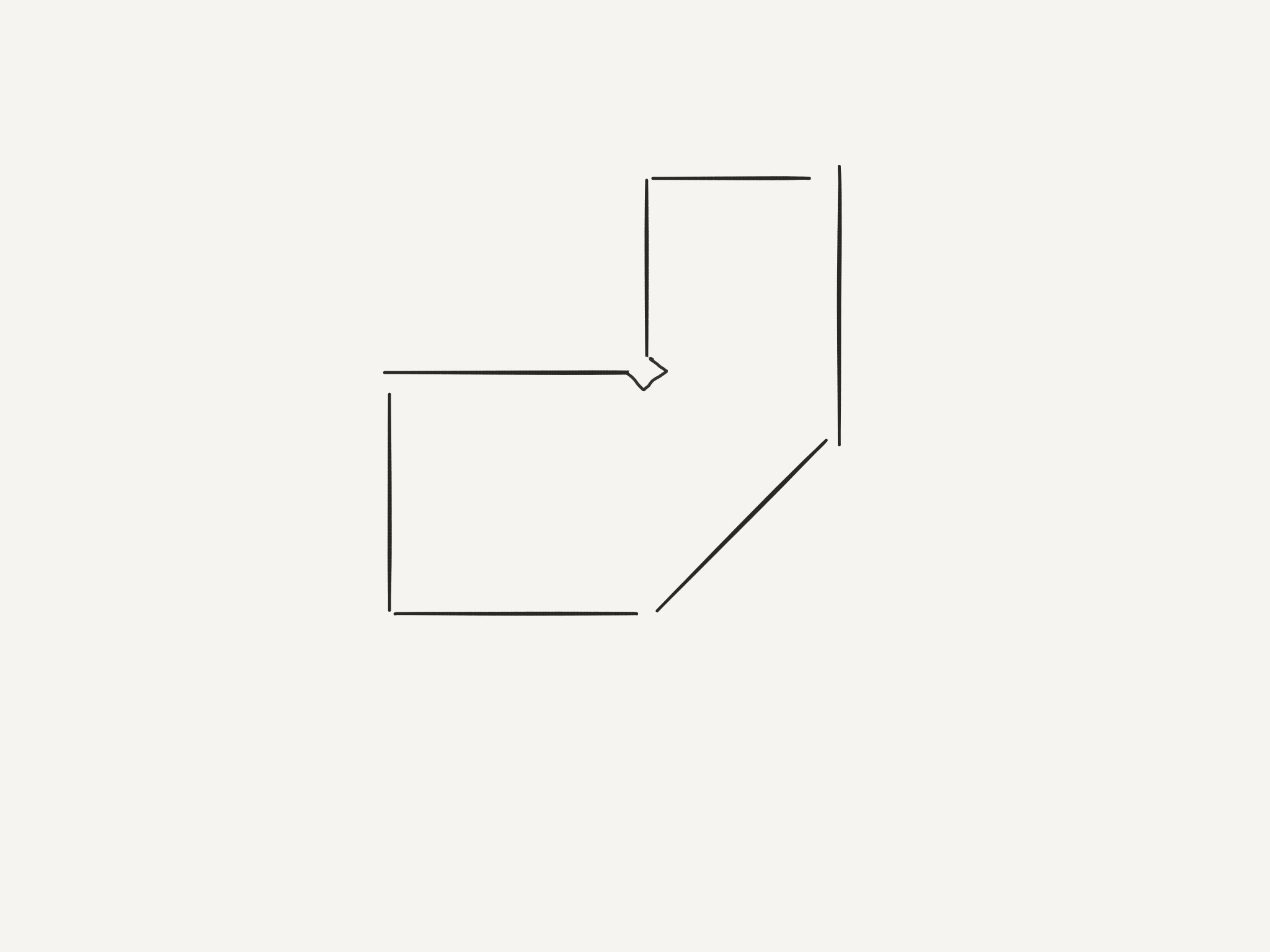

Angående tving för förstärkning så är nog det enklaste att såga till en spillbit som mellanlägg: Schematisk illustration av en ram i ett hörn med utrymme för en tving och noterad frigång för spetsen.
du ser den uppifrån. Sätt din ram i innerhörnet, notera att det är utsågat lite frigång för spetsen. Sätt sen tvingen över den snekapade delen. Du måste först ha stabiliserat ramen dock, väldigt lätt att tvinga för hårt och pressa hörnet ur vinkel.

[QUOTE="Angående tving för förstärkning så är nog det enklaste att såga till en spillbit som mellanlägg: Visa bilaga 222786 du ser den uppifrån. Sätt din ram i innerhörnet, notera att det är utsågat lite frigång för spetsen. Sätt sen tvingen över den snekapade delen. Du måste först ha stabiliserat ramen dock, väldigt lätt att tvinga för hårt och pressa hörnet ur vinkel.[/QUOTE]
Jag tänkte på en liknande bit men tänkte att den kanske lätt går sönder om man sätter lite tryck på den, att den ska knäckas i två delar med utgångspunkt från hörnfrigången.
Men jag ska försöka göra en sån bit...

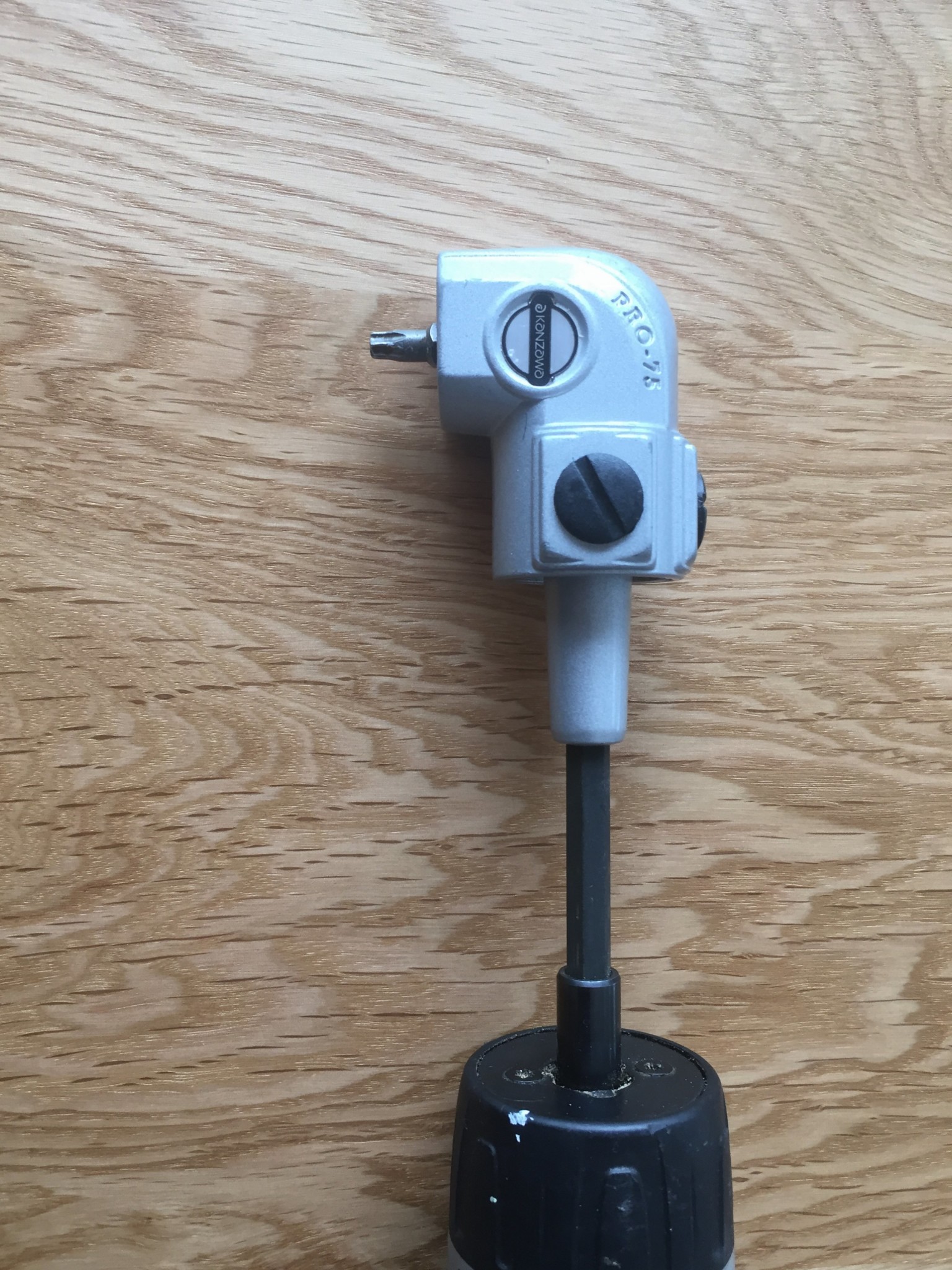

Borrchuck-adapter för skruvdragare på träbakgrund.
Har fått en sån här av en kompis. Fungerar utmärkt men vet faktiskt inte var den är inköpt.
