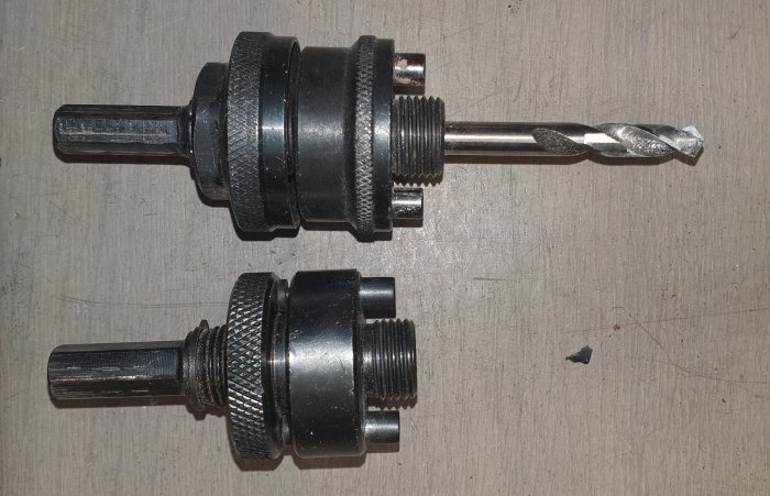

Hållare för hålsåg
Den övre från Bahco och den undre från Kina, kan vara Jula eller Biltema, men det finns säkert fler som säljer dem.
Båda fungerar på samma sätt:
Men den billiga låser bara hålsågen mha de två stiften. Därför kan hålsågen rotera runt den grova gängan kanske fem grader. Har ingen större betydelse för små hålsågar, men över säg 75 mm börjar sågen slå fram och tillbaka om du inte håller samma varvtal eller om det hugger och helt hopplöst blir det med hålsågar över 100mm. Jag använder aldrig den dåliga, men centrumborren var användbar.

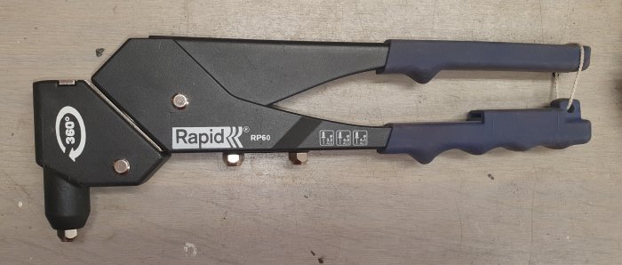

Blindnitstång som går att vrida 90 grader
Nedan en från Rapid som fungerar. Kopiorna ser exakt likadana ut, men kostar hälften. Jag hade en sådan inköpt på Hornbach tidigare och den fungerade mycket dåligt. Problemet var att vinklarna på länkaget inne i tången var fel. Detta innebar att slaget när du skulle dra i skaftet blev för kort. Ofta blev omtaget så kort att den inte drog alls då den gick ner i samma rillor på skaftet som skapades vid första pumpningen.

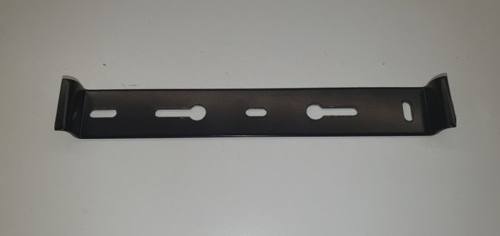

Felvänt nyckelhål
Inget verktyg, men så pass kul att jag tar med den. En hållare för en takplafond från Elbutik.se. Designern vet helt uppenbart inte vad syftet är med nyckelhålsfästen... (En bra lampa i övrigt dock)
Hållare för hålsåg
- Gänga på hålsågen så långt som möjligt
- Justera så att stiften på hållaren passar hålsågens hål
- Rotera på ratten (lättrad) så att stiften förs in och låser hålsågen
- Klart!
Felvänt nyckelhål

Den där sista, takplafondshållaren, undrar jag dock lite om. Hur stort är avståndet från centrum av det stora hålet i nyckelhålet till den smala änden av det andra nyckelhålet? Om det är 70 mm så passar det nämligen väldigt bra för skruvarna i en takdosa. Då kan man trä på ena skruven först, dra beslaget till ändläget åt det hållet och trä på andra skruven för att därefter centrera hållaren över takdosan. Om man har två likadana nyckelhål så kan man aldrig centrera på dosan om de sitter symmetriskt.
Eller så är det bara knas. Eller tänkt att man sätter en skruv först, använder ena nyckelhålet för att måtta och sen drar en skruv genom den smala delen på det andra.

Tja, den sitter som du säger fast i en takdosa, men skruvarna hamnar på kanten av hålen, precis där det går över till en slits...tommib skrev:
Kul tråd.
Hade det varit rätt hade man bara behövt skjuta i sidled 10 mm förutsatt att slitsen är placerad så att du kan centrera.

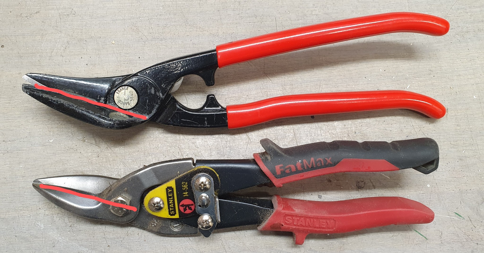

Det finns fler exempel. Plåtsaxar, nedan två modeller där den uppenbara skillnaden är att den från Stanley har en utväxling som gör att det är enklare att klippa då du inte behöver vara så stark i nyporna.
Men en annan viktig skillnad visar de röda strecken. När du klipper måste du böja plåten efter några cm då muttern på Stanleys sax är ivägen. Men på saxen från Bahco går plåten fri och du kan klippa utan att deformera plåten lika mycket.
Vet man vad man ska titta efter så finns det plåtsaxar med både utväxling och fritt för plåten.

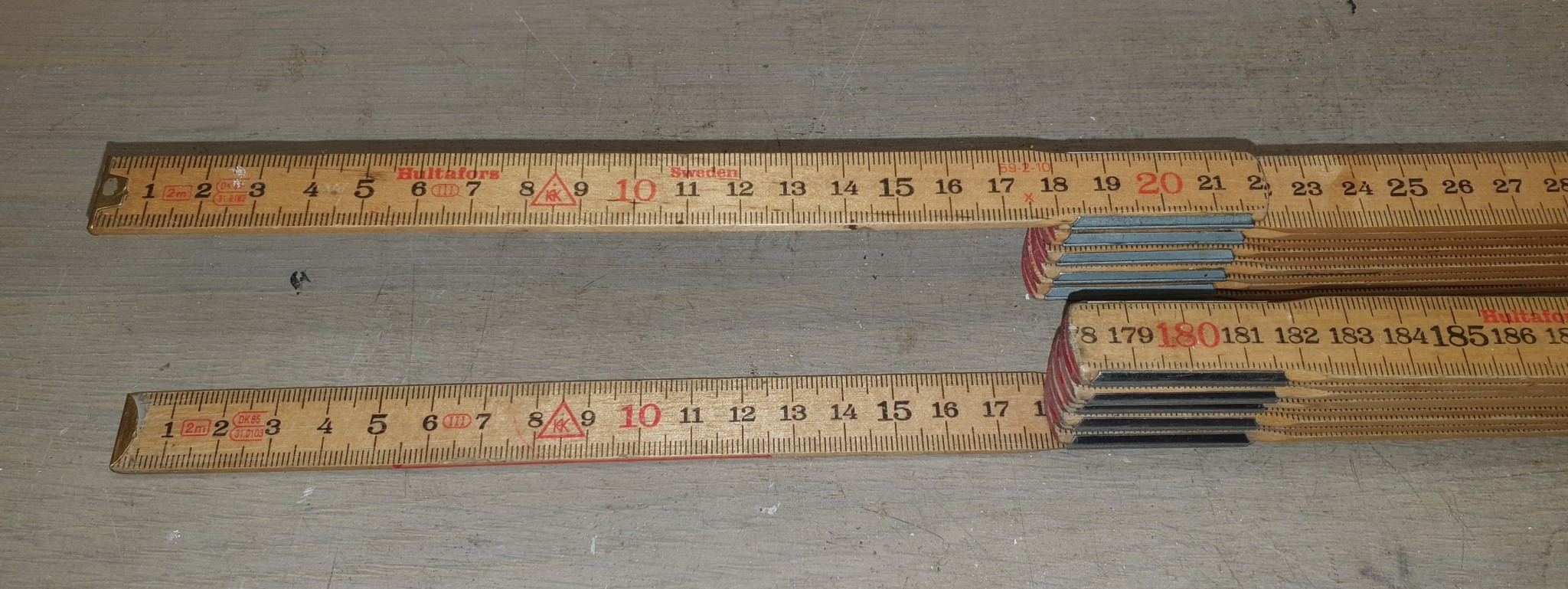

Är ju perspektivet men ser lite roligt ut att 10cm är på samma ställe men den övre börjar 1cm längre åt vänster än den andraJonas Persson skrev:
Kom att tänka på ett liknande fenomen som uppstår på t.ex. vissa mindre lyckade fogsprutor och snabbtvingar. När handtaget ibland hamnar i ett läge där det är i botten men ändå inte riktigt snäppt fram till nästa hack så att man kan göra omtag. Fruktansvärt irriterande. Har ett par Bessey-tvingar som beter sig så, vet dock inte om det bara är ett måndagsex., det skall ju vara kvalitetsprylar.Jonas Persson skrev:

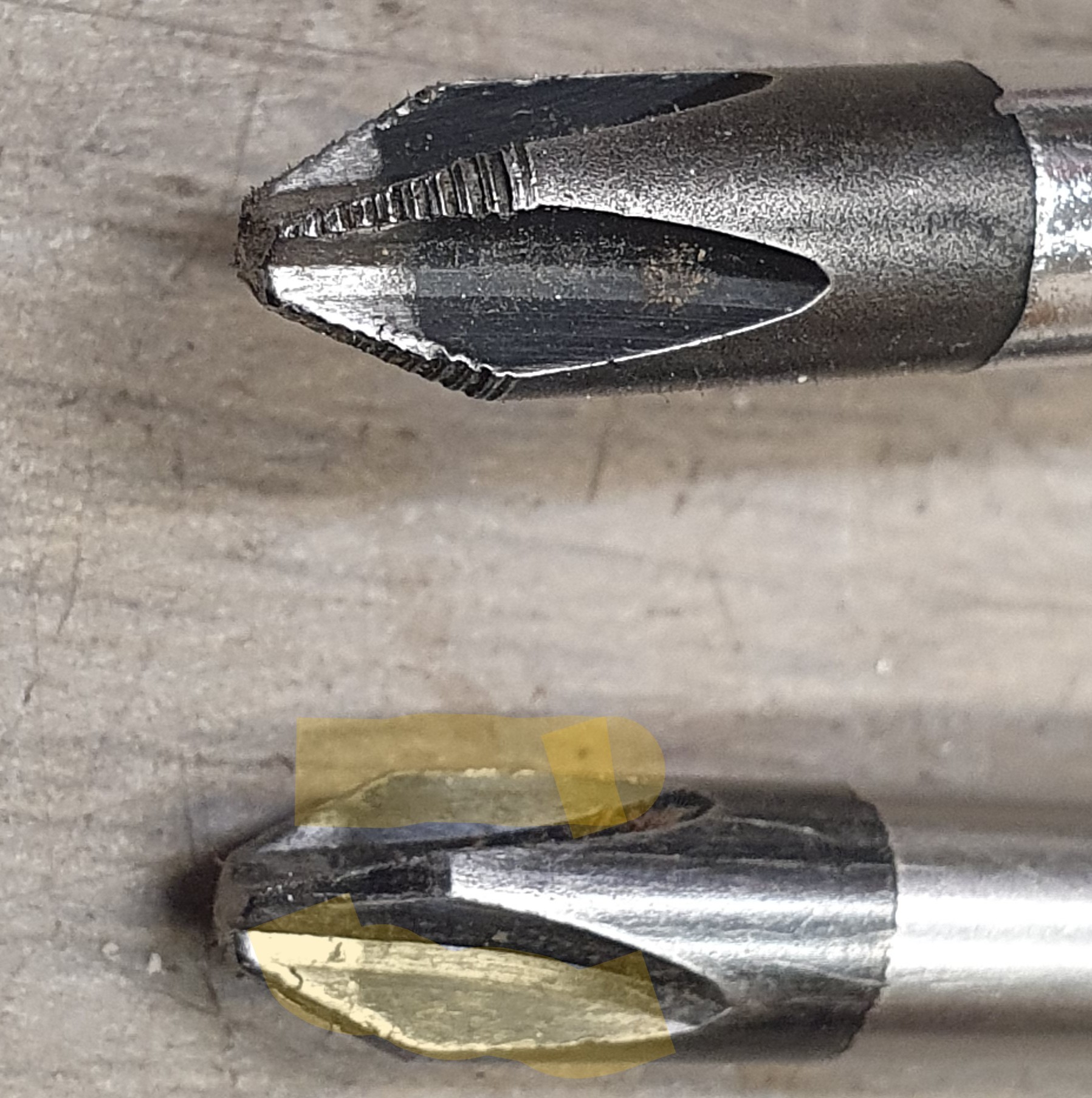

Och så den sista för denna gång. Skruvskallen som finns lite var stans, men få känner till, och än färre har en korrekt skruvmejsel för - JIS.
Japan Industrial Standard, JIS ser ut som en vanlig Phillips, men är det inte. Phillipsskruven borde ha försvunnit då dess design må vara snygg, men funktionskraven är omoderna. Patentet är från 1932 och idén var att skruvmejseln skulle tryckas ut (slinta) när skruven är tillräckligt hårt åtdragen. Industrin använde redan då skruvdragare, men det fanns ingen momentfuntion, så det löstes med Phillips design.
Alla har förstört bits och skruvskallar pga denna design och går över till torx i Europa.
Japanerna gick en annan väg för många år sedan och utvecklade JIS-skruvskallen. I princip identisk sånär som på en viktig skillnad. Sidorna på de fyra flyna är parallella och har inte tre graders vinkel som på Phillips. Se gulmarkerat.
En phillipsmejsel slinter enligt design, men samma mejsel på en JIS-skruv förstör ofta skruvskallen, speciellt på små skruvar eller skruvar som sitter hårt. Med en JIS-mejsel lossas de enkelt och utan att skada skruven. En JIS-mejsel fungerar ibland bättre på en Phillipsskruv.
Jag vet inte varför denna skruv är så okänd och så få säljer skruvmejslar för JIS. Satser med alla möjliga och omöjliga mejslar saknar nästan alltid JIS. iFixit har den ibland, men glöm satserna du finner på Biltema, Jula mm. Proffsmagasinet visar skiftnycklar om du söker på JIS. Amazon har dem och även en del andra Tyska sidor, men få i Sverige.
Saken är den att det mesta som tillverkas i Asien har JIS. Man brukar nämna Japanska motorcyklar och elektronik, men även Sydkorea använder den för elektronik; mobiltelefoner, kameror, bärbara datorer osv. Till och med en billig termometer har ofta denna skruv.
Vet du hur den ser ut så kommer du att finna många skruvar i ditt hem. De större varianterna har en prick i en av kryssets kvadranter, men ofta saknas denna markering och du ser bara att krysset är lite slankare.
