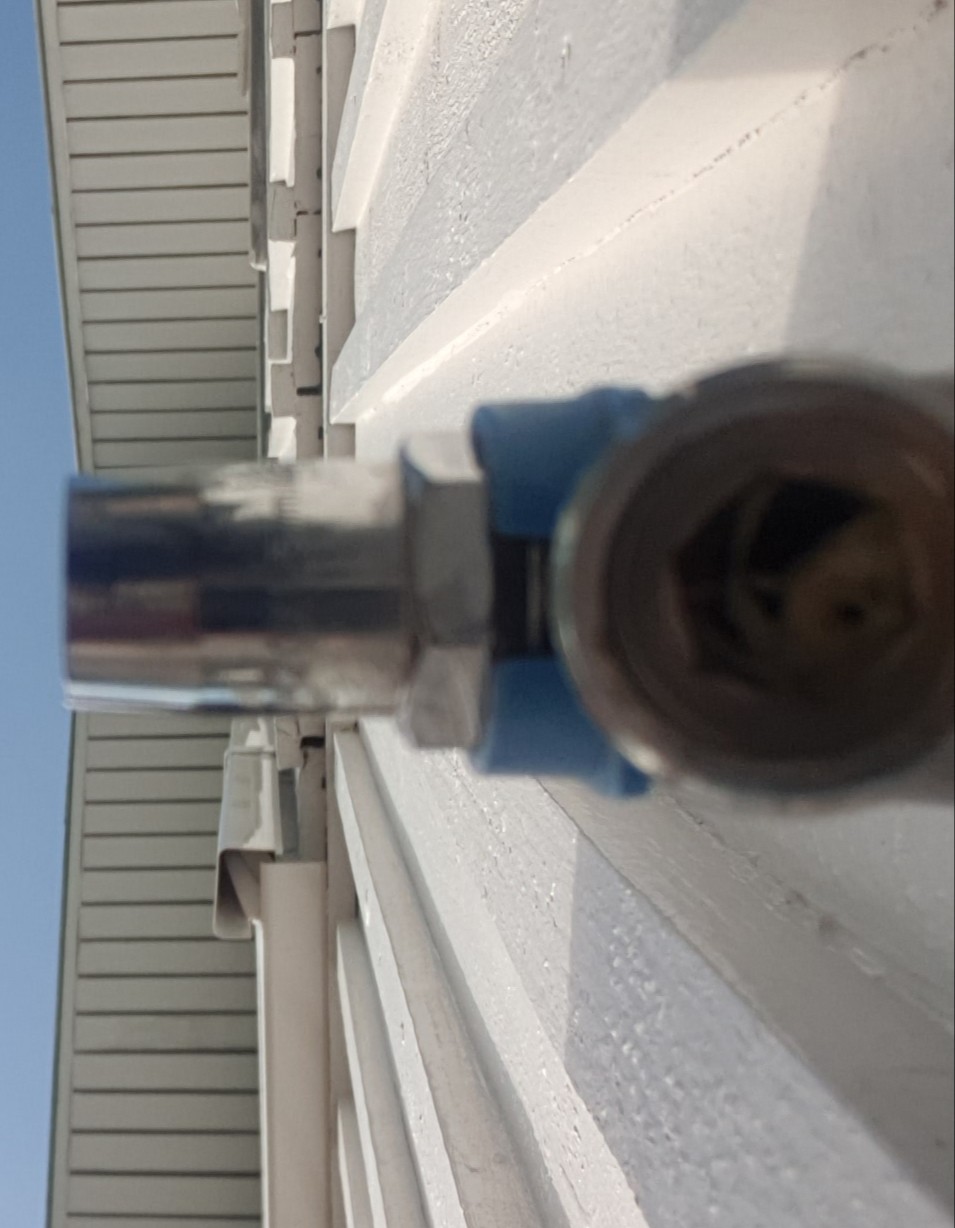

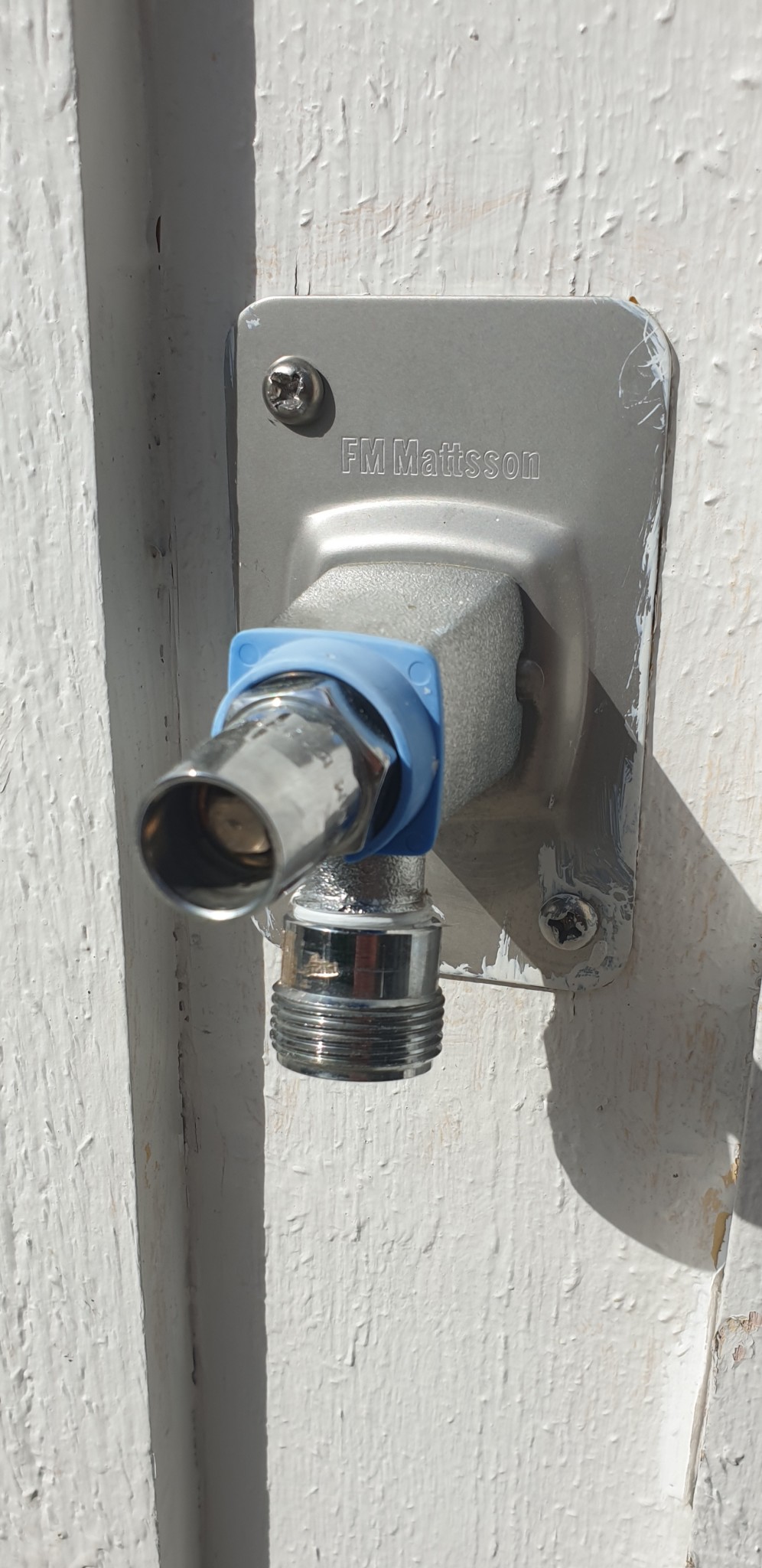

Har ärvt en läckande utkastare från FM Mattsson och tänkte försöka åtgärda det.
Läckage är i övergången mellan den fasta FM Mattsson och övergångskopplingen, vid den vita gängtapen.
Vad används för verktyg för att lossa övergångskopplingen, ser ut som man drar den invändigt underifrån (se bild) ?

Provade först med polygrip men utan framgång (antar jag behöver besöka gymmet). Får se till att köpa en insex modell större för att se ifall det gör susen. Brukar de se ut så invändigt, att man drar med en insex?T tergo skrev:

Brukar och brukar, det förekommer, andra kopplingar har utvändig sexkant. Det finns en fantasiljon olika rörkopplingar.
Det stämmer att den är helt rund så antar man använt sexkantsnyckel invändigt för att dra åt den. Det var därför jag var konfunderad om verktyg att få loss den. Tackar för info om ny övergångKrilleman skrev:
