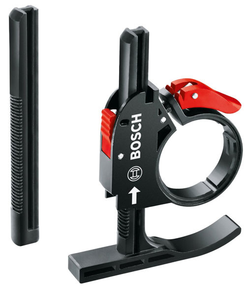

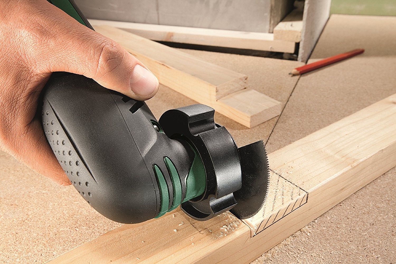

Om jag utgår från att du inte har en enda maskin skulle jag skaffa en multimaskin + djupanslag då den är värdefull att ha i maskinfloran resten av livet.

Tack för alla tips!
Jag har ingen multimaskin så ska se om jag hittar någon. Något liknande vore perfekt:
Ska se om jag hittar en Ryobi där jag redan har 18V-batteri. Djupanslaget måste ju även den vara lämplig (varianten på bilden har ju 4st diskreta steg som jag förstår det)

Skaffa en multimaskin och sätt en tejpbit på bladet för maxdjup. Klart.

Tejpbit hade nog funkat bra i vanliga fall, men nu är det ganska många kap och dessutom arbete uppe på taket i mindre bekväm arbetsställning. Så jag vill gärna ha ett djupanslag.
