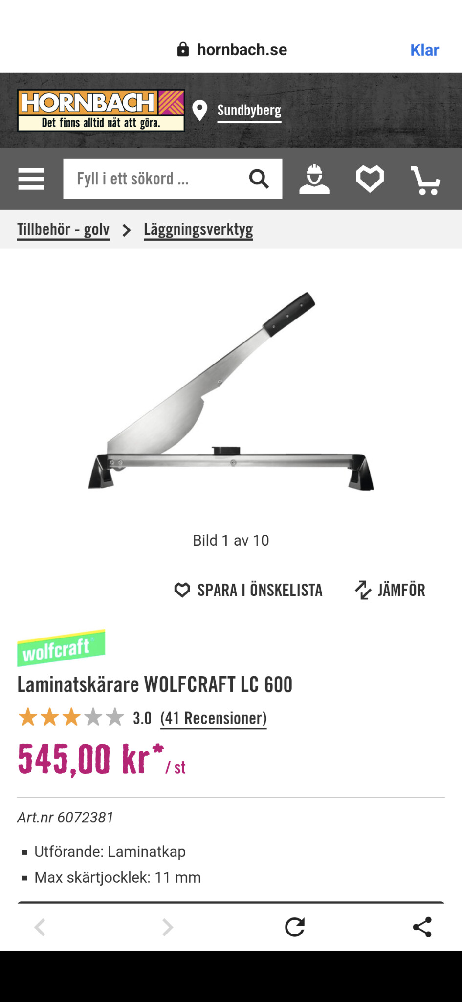

Kap/ger är smidigt annars funkar en laminat kap. Relativt damm- och oljudsfritt.M Massito skrev:
Exempel(ingen erfarenhet av just denna):
https://www.hornbach.se/p/laminatskarare-wolfcraft-lc-600/6072381/
Produkter som diskuteras: "wolfcraft"
Wolfcraft
Smarta och innovativa verktyg från det tyska familjeföretaget Wolfcraft, grundat 1949 av Robert Wolff. Wolfcraft är en stor producent av verktyg, tillbehör och egenutvecklade produkter. I dagsläget har de mer än 550 patentskyddade produkter. I
Hur funkar det med 16 mm parkettgolv?L Lovan83 skrev:
Skär den igenom det? Hur blir det efter ett antal kapningar när den inte är så vass längre?
Ser ju smidig ut annars.
Bra fråga, jag har bara använt en liknande till 12mm laminat med HDF kärna men inte tjockare parkett. Den behöver inte vara vass för den skär inte igenom utan mera klipper som en sax. Det blir inte perfekta kanter utan lite lätt ”fransig” sista millimetern, ungefär som med ett sågblad som inte är vasst, men du sätter ändå en golvlist så det syns inte.T Testarn skrev:
Väldigt smidigt och snabbt att använda.
Jag förstår inte riktigt frågan. Varför skulle en kap-/gersåg inte skära igenom 16mm parkett. En sådan såg klarar snarast mer än de flesta typer av sågar. Som vanlig amatör kommer du sannolikt aldrig uppleva att den blir slö.T Testarn skrev:
