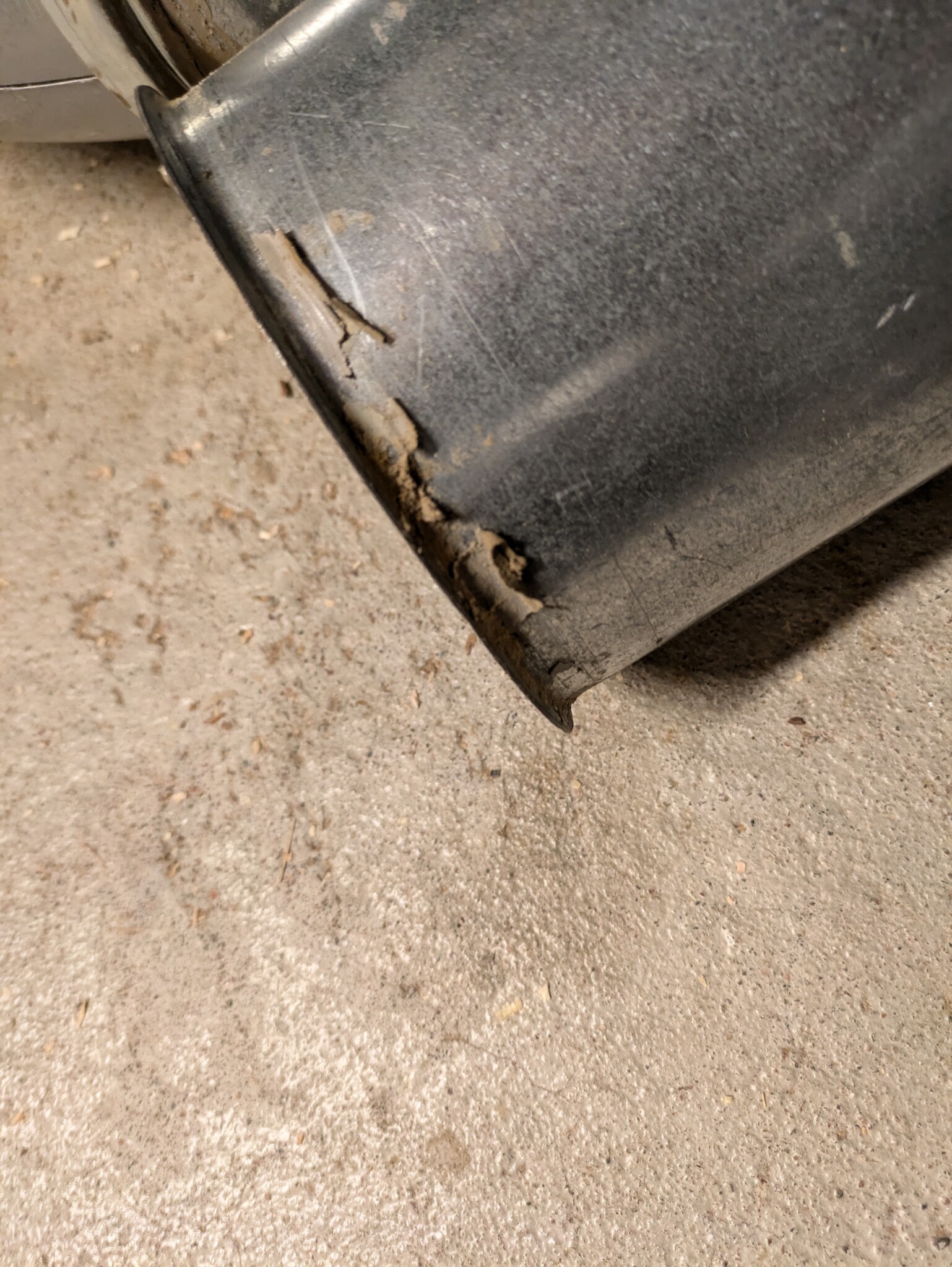

Har precis köpt en ny spånsug, Felder AF-22 med 160mm intag. Planen är att dra ett rörsystem i taket ovanpå takstolarna och sen ha utstick med grenrör och spjäll jämt föredalde längs båda väggarna (har ett avlångt garage som är dedikerad verkstad). Nu hade jag sån otrolig tur att precis efter att jag köpt sugen så vann jag en auktion med rördelar och automatiska spjäll, allt i precis rätt dimensioner, inkl 4 st 160 grenrör med 120mm avtapp. Allting har "spännbandskant" (se bild).
Det enda jag inte har för att komma igång är 160mm rör att ha mellan föregreningarna så att allt blir jämt fördelat. Ser att dessa finns att köpa på t.ex Lajac men kan man köpa "vanliga" 160mm ventilationsrör och valsa på den kanten själv med något specialverktyg så får man dels exakt de längder man vill ha och förhoppningsvis spara en slant (verktygsbudget är som alla vet en helt separat budget och påverkar inte ev "besparing" :-)

Skulle säga att du då behöver en sick och falsmaskin för plåt..

Jag brukar sätta ett skarvband ca 5mm under kanten och sedan pena ut kanten 90 grader med hammare.

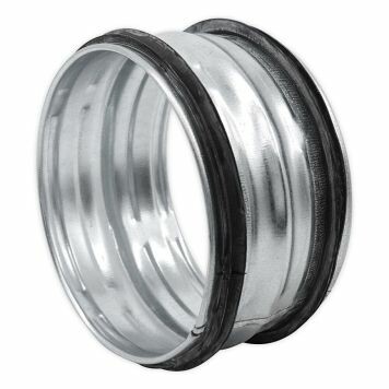

Av olika anledningar så har spåsugsrörprojektet legat still i några veckor, men men börjat röra lite på sig senaste dagarna. Har konstaterat att en klassik invändig 160mm nippel med gummitätning (se bild) funkar att skarva de spånsugsdelarna som jag har (dvs böjar och y-rör) med vanliga ventilationsrör. (utanpåliggande muff funkar ju inte då spännbandskanten är ivägen), hur mycket "effekt" tappar man på att köra dessa tror ni? Om jag fattat det rätt så är det väldigt lite förlust i ett slätt rör men här blir det ju en liten avsmalning som säker orsakar lite "turbulens" i röret.
Metallnippel med gummitätning för rörkoppling, avsedd för att skarva ventilationsrör och spånsugsdelar som böjar och y-rör.
Fördelen med vanliga vent delar är att de är 3 ggr billigare och man kan enkelt slinka in på bauhaus och köpa lite mer istället för att beställa på lajac med frakt och ledtider etc om man saknar en del.

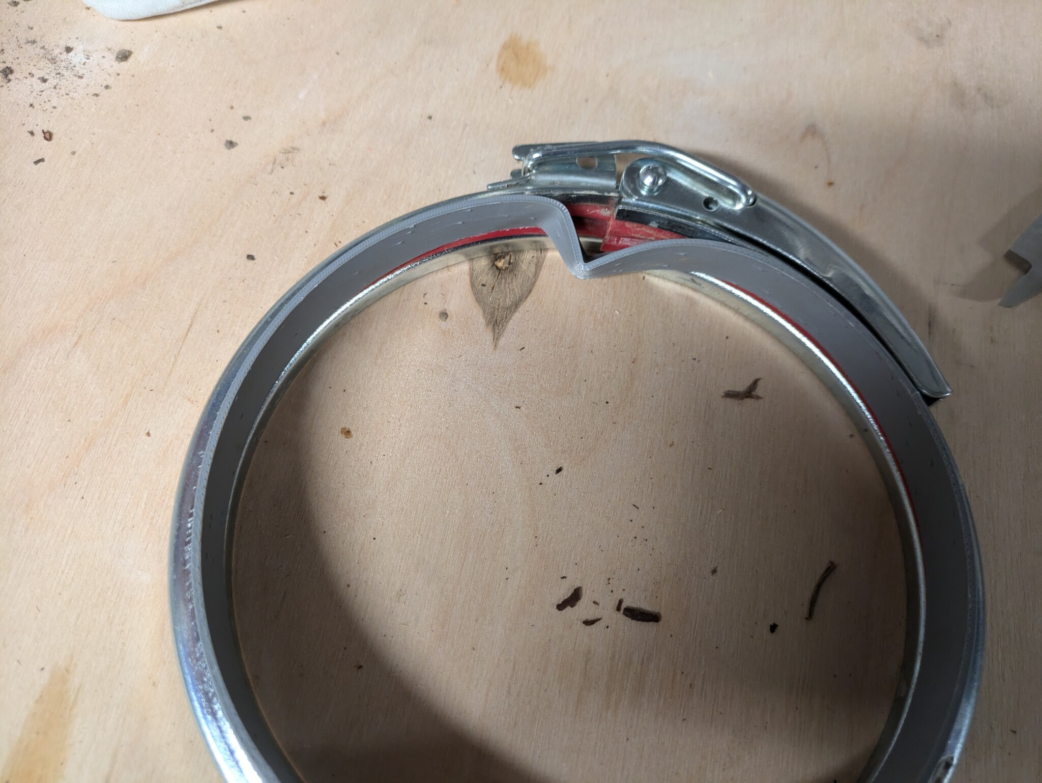

Ska dock 3D printa sista delen snart till en jigg för att knacka egen kant på vanliga rör och se om det funkar.
Försökte först att 3D printa en egen utvändig fläns men om den skulle ha någon som helst bärighet så blev den för tjock för att passa i snabbklämman... Kanske om man hade något annat än PLA att skriva ut i men jag tvivlar.
