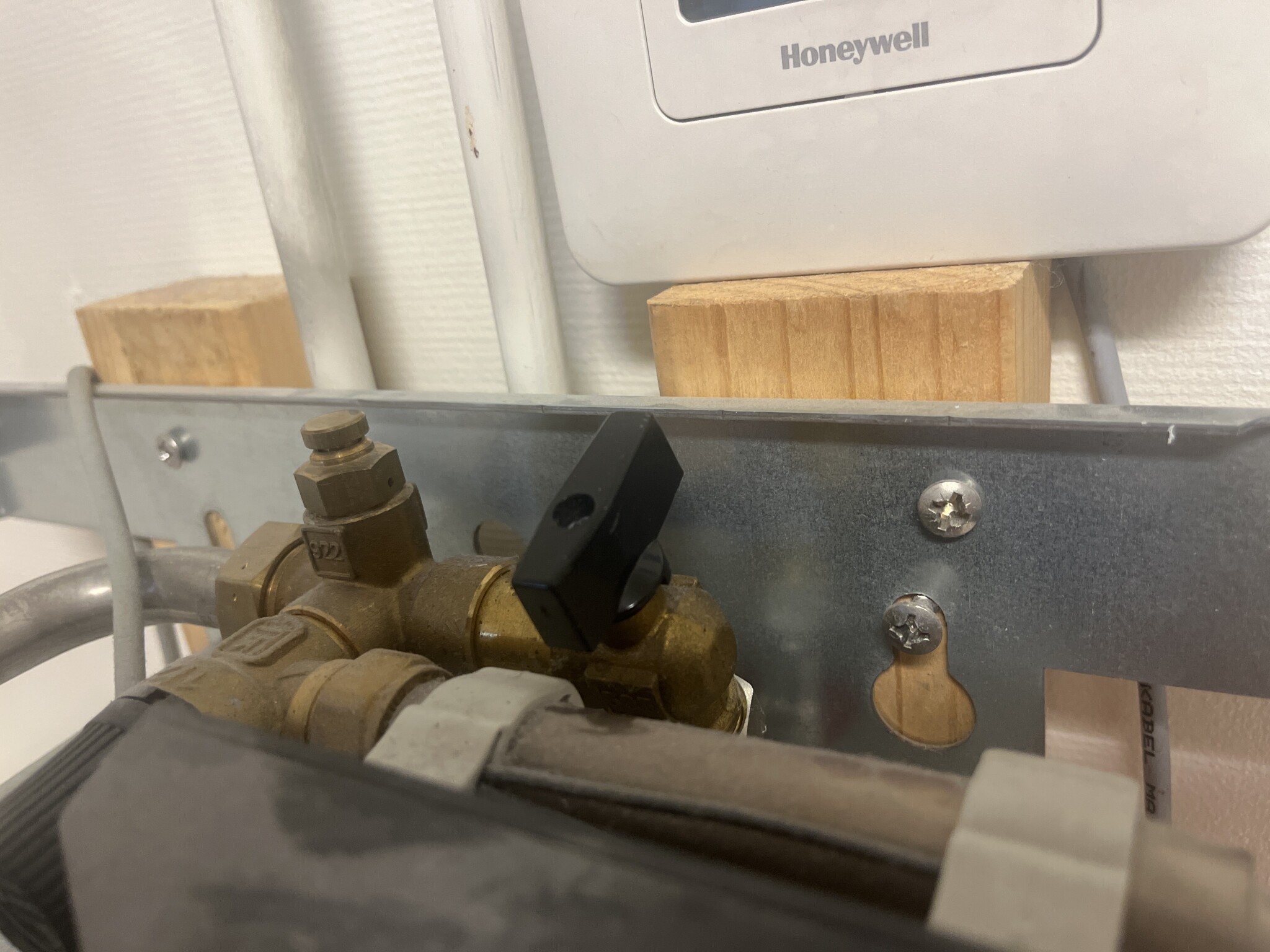

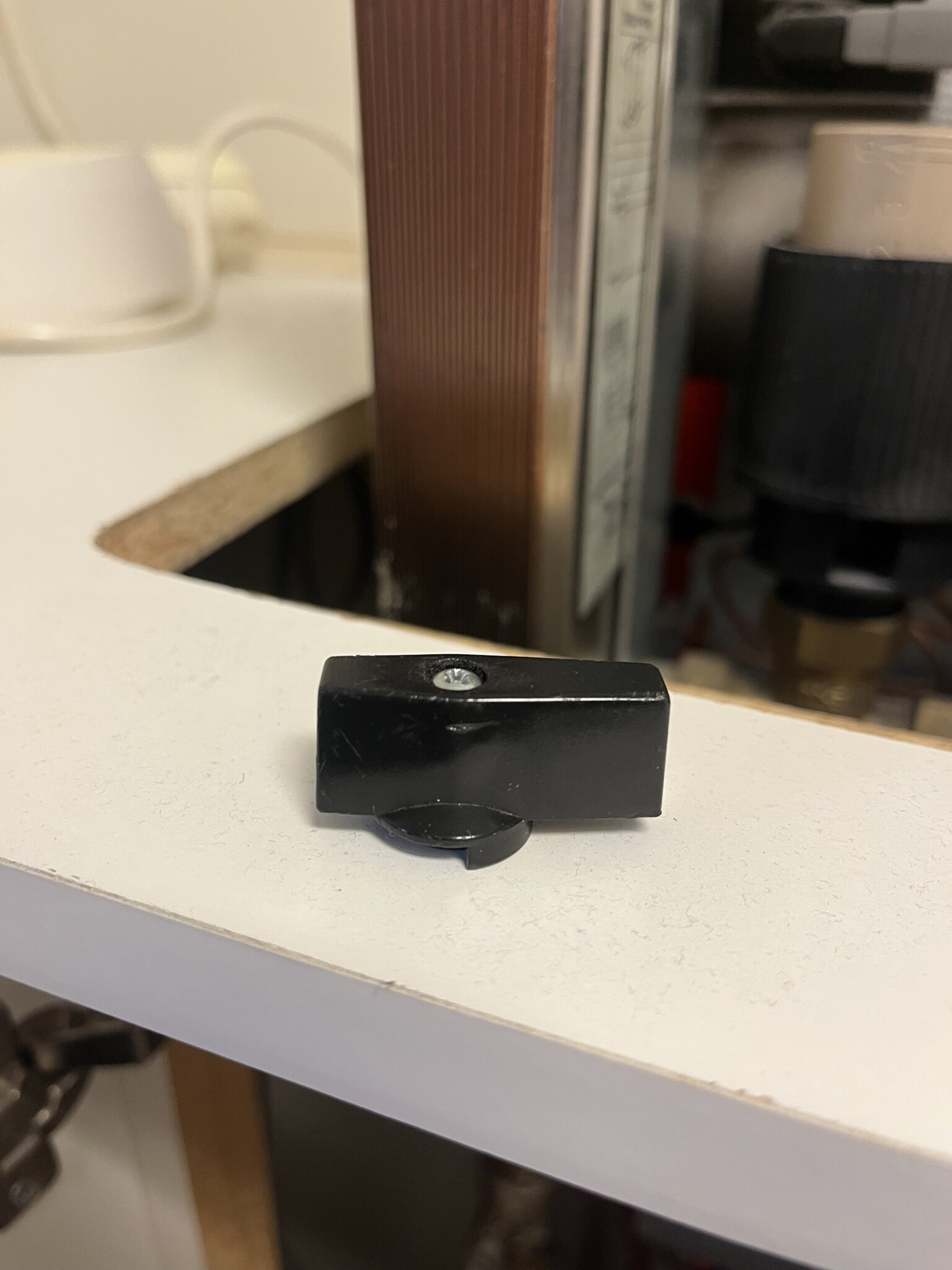

Har en dum fråga angående ventilvredet till påfyllningsventilen på fjärrvärmecentralen. Alfa Laval mini city. Har bara ventilvred till den övre påfyllningen men ingen till den undre, själva plastgrejen alltså. Har tidigare skruvat av den övre och flyttat till det undre vredet när jag ska fylla på vatten i systemet men är lite osmidigt så behöver köpa en permanent till det undre vredet.
Var köper man detta, är det något speciellt eller fungerar t ex:

  • Svart ventilvred placerat på en vit yta, bredvid en fjärrvärmecentral.
  • Ventilvred på fjärrvärmecentral, närbild av svart vred monterat på röranslutning under Honeywell-termostat på metallpanel.

Axeltappen kan ha olika utformning och mått.
Bild på själva axeltappen skulle underlätta.

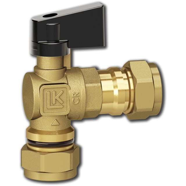

Det där är en äldre LK påfyllningsventil i vinkel.
https://www.lksystems.se/sv/produkt...llnadsventiler/lk-535-thermofill-eb-77747346/
Äldre LK påfyllningsventil i vinkel med ett svart vred, används i VVS-installationer.

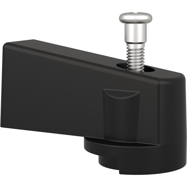

Vredet går att köpa löst från LK, men verkar inte vara någon storsäljare då det tydligen saknar RSK-nummer.
https://www.lksystems.se/sv/produkt...rvdelar/lk-vred-till-lk-535-536-538-77747377/
Ber du din närmsta röris ta hem det från LK (via grossist) så går det enklare!
Svart LK Vred till påfyllnadsventil modell 535, 536, 538, inklusive monteringsskruv.
  • Svart vred till LK-påfyllningsventil, med silverfärgad skruv på toppen.
