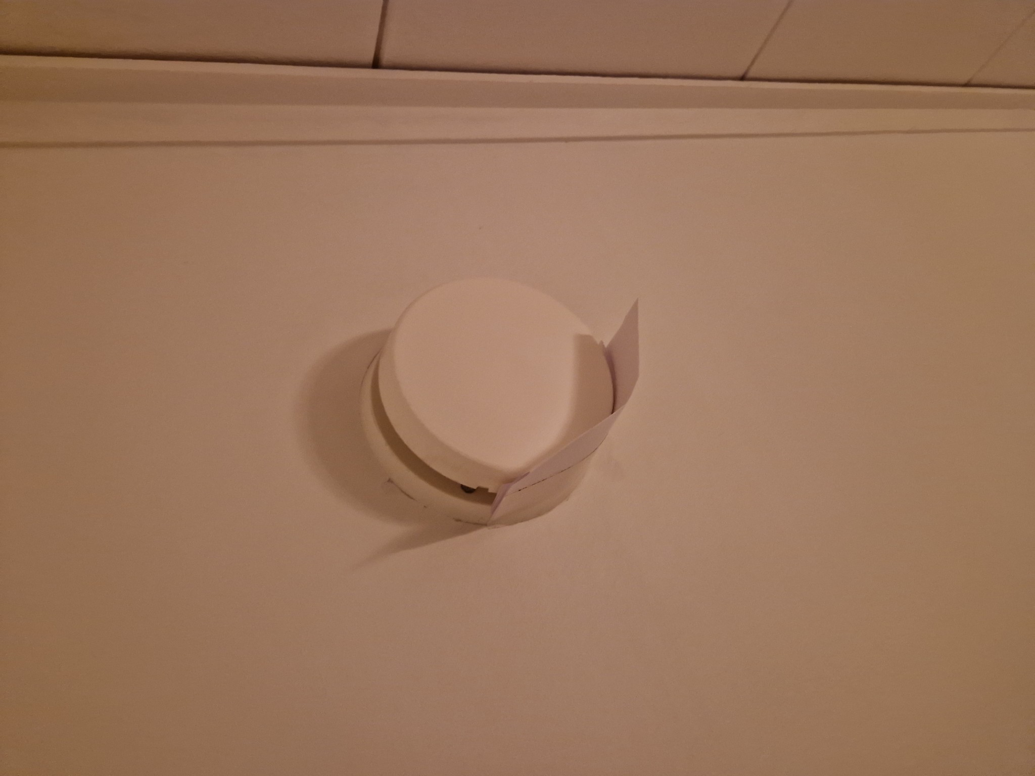

Vi har följande ventiler med filter på entréplan :
Problemet är att i 3 rum så kan vi inte ha sängen på annat vis än att man hamnar precis nedanför vilket innebär att det drar kallt i ansiktet.
Första snabba lösningen blev att tejpa den ena sidan men det är såklart ingen bra lösning i längden.
Det optimala här hade varit någon form av plast krage och det går kanske att tillverka något på egen hand om om det finns någon hyfsat "färdig" lösning så är det intressant.
Förslag?

Kan man inte bara stänga den genom att vrida på den?
Absolut, det blir dock inte mycket till ventilation i rummet då. Min uppfattning är att ventilationen är bra, problemet är bara att ventile eller sängen är placerade på fel plats, i detta fallet går det inte att flytta något av det så då tänker jag att det är bättre att modifiera frånluftsventilen. Kanske får nöja sig med att öppna den något mer och sen tejpa förr den sida som går ner på sängen.ricebridge skrev:

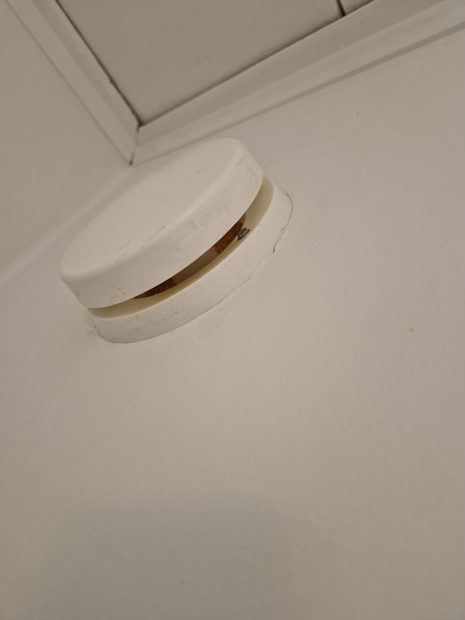

Upp och skruva på utblåset, kolla om du ser någon märkning/leverantör.I Ironside skrev:Hej,

Exempel på riktbar
"VST som har reglerbar inställning av luftflödet kommer i utförande med en luftriktare vilken kan rikta luften över en sektor på cirka 180°.
https://www.ahlsell.se/products/ventilation-3/don/tilluftsdon/tilluftsdon---smadon/6620301/#
Prova med att peta in en trasa/plastpåse i nederdelen på ventilen, då kan det bara blåsa upp mot taket. igen patentare precis, men någon stans måste det börjas. Senare kanske klippa till en kartongbit och spänna fast med talriken.
Har inte hittat något fabrikat, detta sattes ju in 1970 och har för mig jag sökt tidigare på reservdelar och inte lyckats hitta något.P paralun skrev:
Ok, det är ju enkelt att göra en enkel-billig lösning som föreslagits eller byta till ett riktbart tilluftsdon.I Ironside skrev:
Sen har det sina risker att ändra ventilationsflöden om man inte kollar helheten dvs kolla mha luftflödesmätare samt differenstryck huset mot ute.

Man jag tror att jag kommer testa med någon enklare lösning till början, typ trycka in något eller sätta tejp i den riktning som problemet finns.

Du behöver inte ha samma märke på den nya innedelen. Det är ingen reservdel och det är ju inget fel på den, bara inte lämpligt för ett sovrum. Finns en massa modeller som är riktbara på olika sätt.I Ironside skrev:
