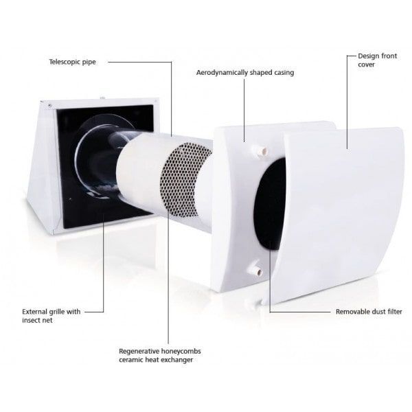

Just det, förlåt!ByggPajken skrev:
Ett sådant här mini-ventiationsaggregat kan kanske vara bra om man vill hushålla med värmen:
https://soliduct.se/alnor-ftx-aggre...qJN3UkrSaT2c8_nUvNGxzqUfPyRp0mXoaAupdEALw_wcB
