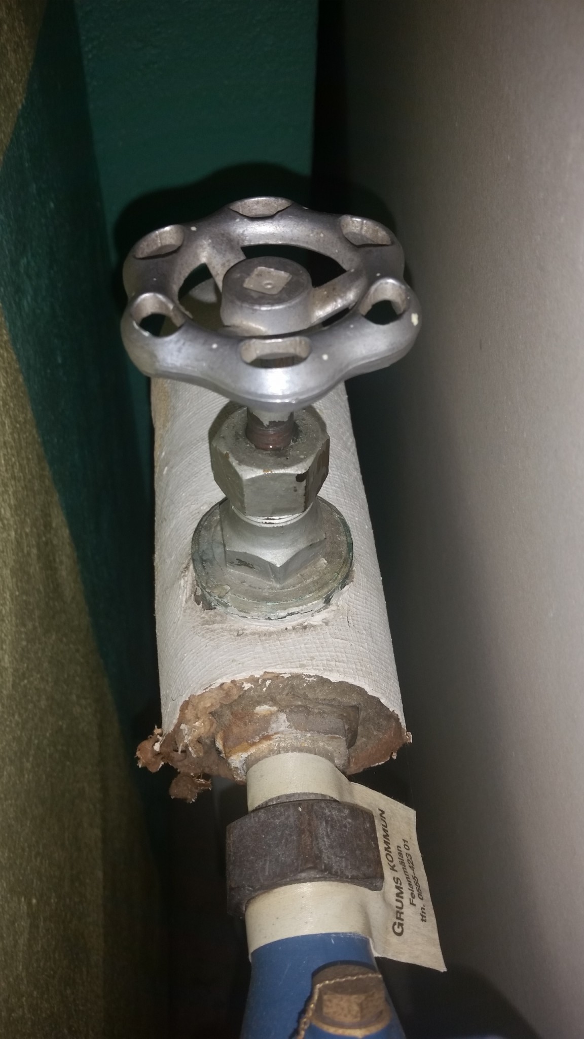

hej! skulle bryta vattnet i huset håller på å river köket så skulle bort med diskbänken. knallade ner i källaren å skulle vrida av och märker att vredet är stummt.... nån som har nån lösning på hur man kan smörja upp den eller nånting? Näst intill exakt sån ventil som på bilden är det jag har.mvh

Dessa ventiler (av typen kilslidsventiler) har en tendens att fastna i öppet läge om man öppnar dom max i "taket". Man ska alltid stänga vredet ett halvt varv i öppet läge för att undvika detta.

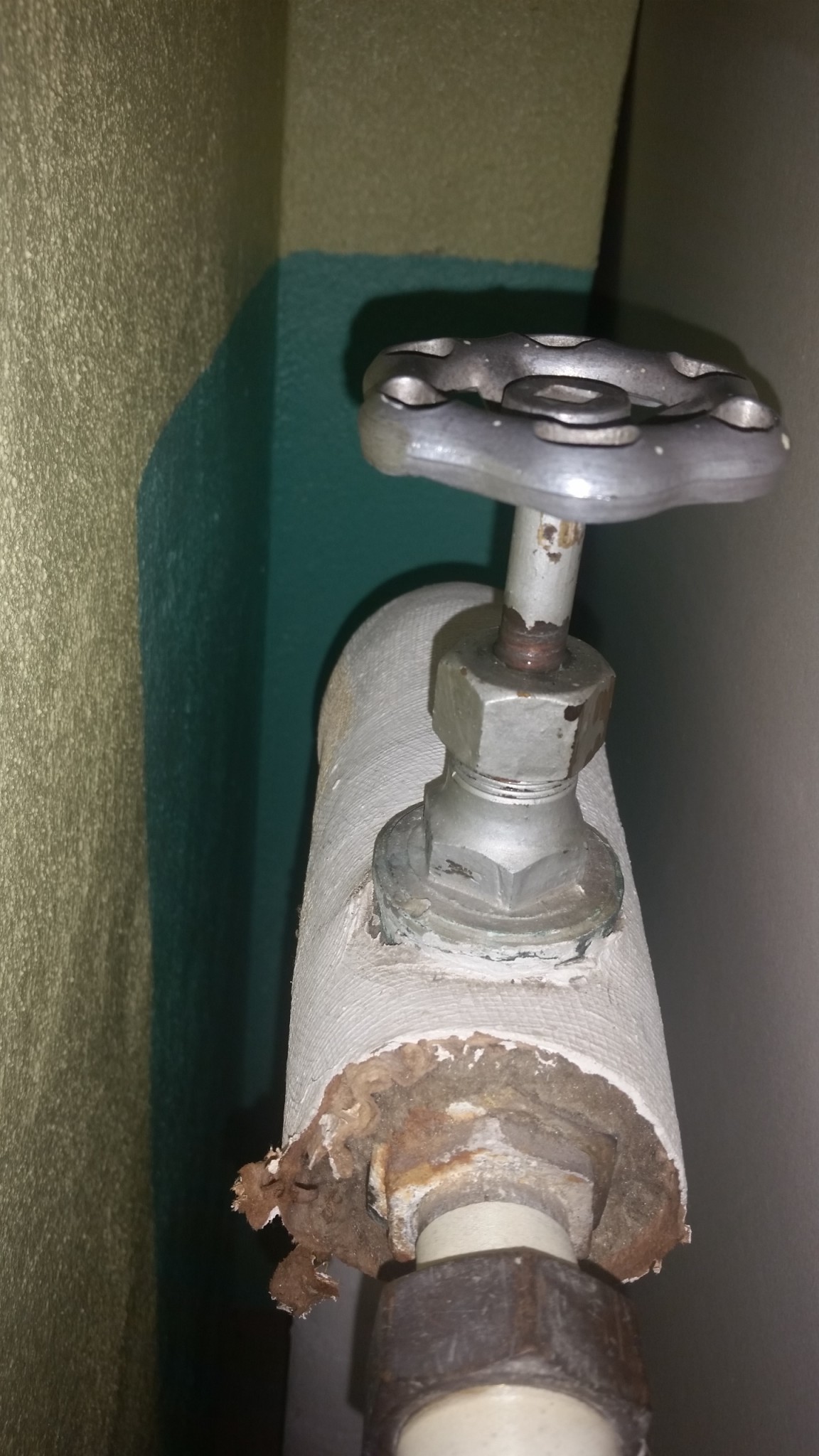

Bild på halvöppen ventil så du förstår funktionen:
Gå på med pollygrip. Observera att dessa ventiler kan börja läcka i packboxen (muttern under vredet) eller helt enkelt gå av så vredet snurrar runt obehindrat.

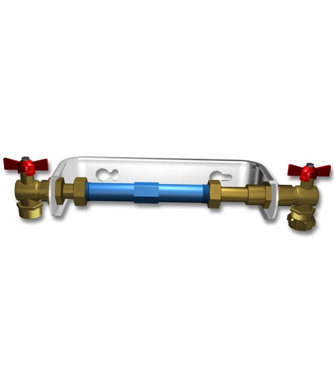

Du borde absolut planera in ett byte och montera en vattenmätarkonsoll med kulventiler.
Tex:
M
Tack för dom snabba svaren . Får väll ta å byta ut allt istället. Vågar inte ställa mig å dra i det ifall det börjar läcka.
